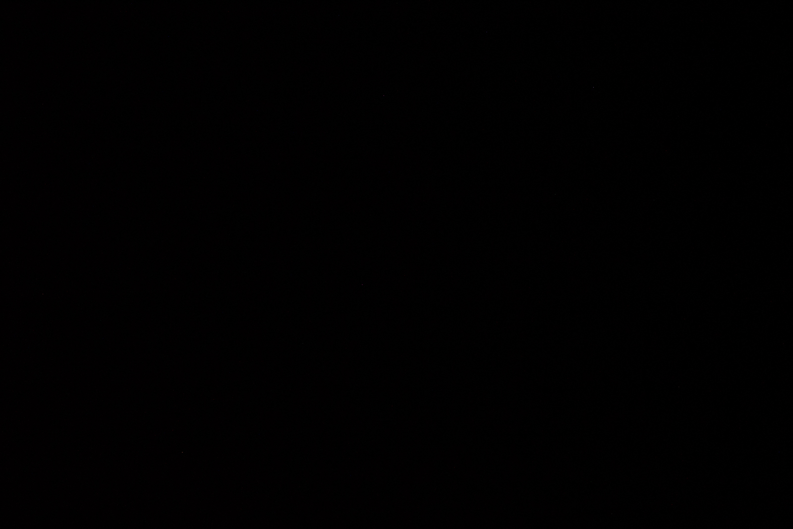

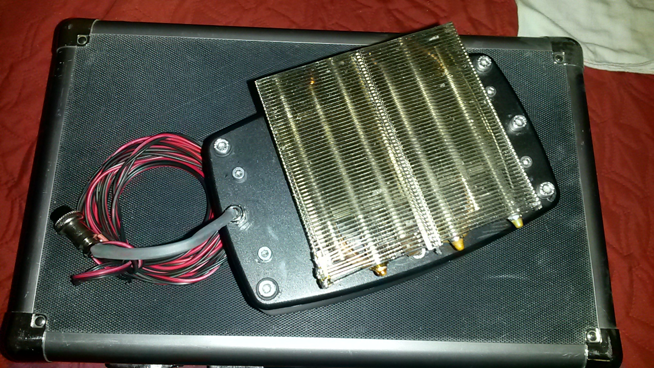

Este camera pe care vreau sa v-o prezint la intalnirea astronomy.ro. Deocamdata este in faza de teste dar la prima vedere va fi un produs de top in astrofotografia cu DSLR-uri racite.
O sa incarc doar imaginile tehnice, mai multe vedeti pe blog.
http://sevenastronomy.blogspot.ro/2013/03/...ooded.html

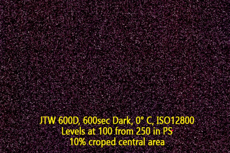

LE: am reusit sa citesc temperaturile cu ajutorul DarkLibrary si imi aratau in jurul a 12 grade in conditiile in care in camera erau 30 de grade.
L-am intrebat pe fabricant cam care este diferenta dintre temperatura senzorului si temperatura indicata pe placa de baza de senzorul de temperatura si mi-a spus ca frame-urile au fost trase pe la -30 grade Shocked ... asta da! imi place!

Cu ajutorul articolelor scrise de Craig Stark am făcut măsurători asupra senzorului camerei. Din păcate unitatea de răcire este la tara si nu am putut să o folosesc. Totusi, avand in vedere ca am avut ventilatorul pornit pe cutie, temperatura a variat doar cu 4 grade, intre 26 si 30, nu a sarit peste 30 de grade chiar si la un dark de 10 minute.
http://sabinfota.ro/jtw-600d-ultimate-test...aig-stark/
Având în vedere că senzorul de 18 Mpx de la Canon este folosit pe mai multe camere sper să vă fie cu folos.

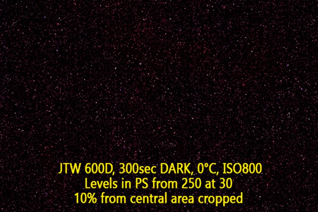

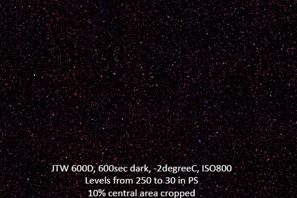

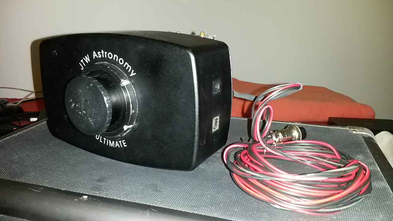

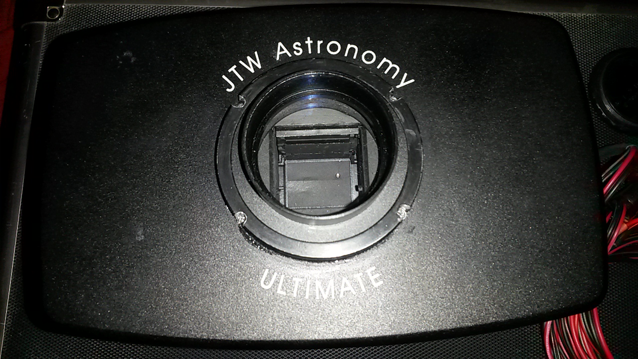

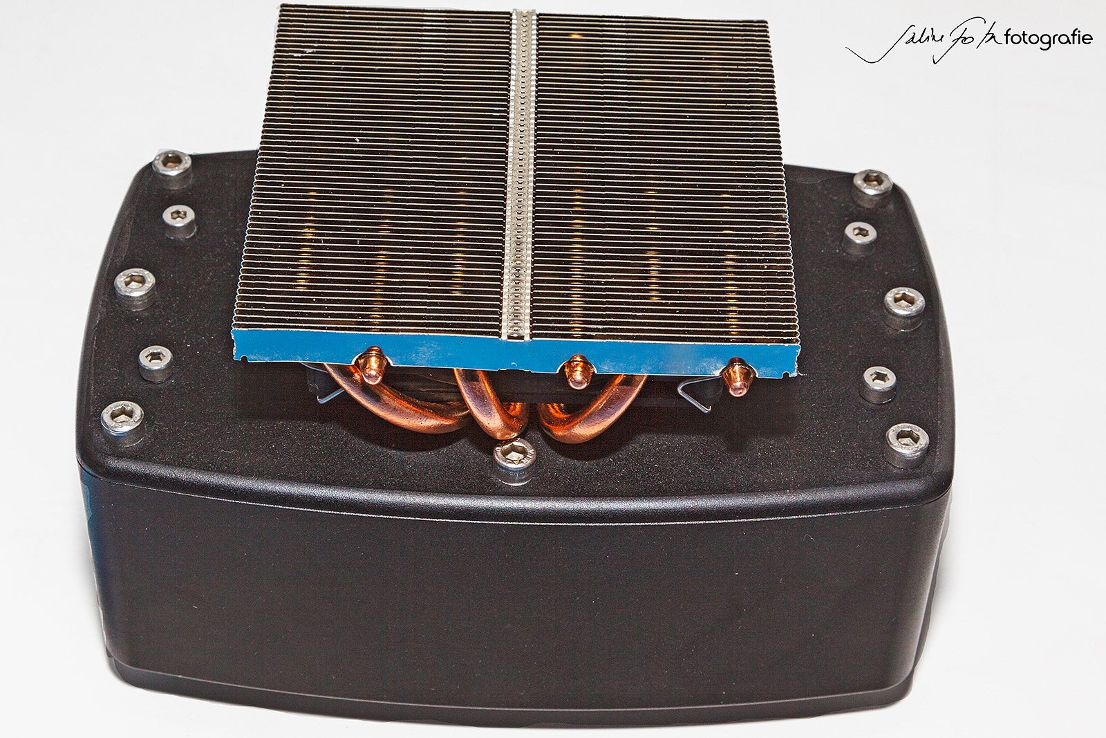

Uite cateva imagini cu camera.
Initial avea racirea pe direct si din cauza ca nu puteam sa controlez temperatura ii racea senzorul la maxim si am avut mari probleme cu condensul. Firul care se vede merge intr-un termostat care controleaza peltierul si este modificare pe care i-am adus-o eu.

Am adaugat cateva teste pe care le-am facut atunci cand am primit-o.

dragos.n a scris:
Ai luat o camera cu filtru modificat? Sau Full Spectrum? Astea din urma se spune ca au o utilizare speciala.
Are doar filtrul IR-cut scos.
Din pacate am doar adaptare pentru T2, nu are si baioneta.
asa a venit prima data camera
