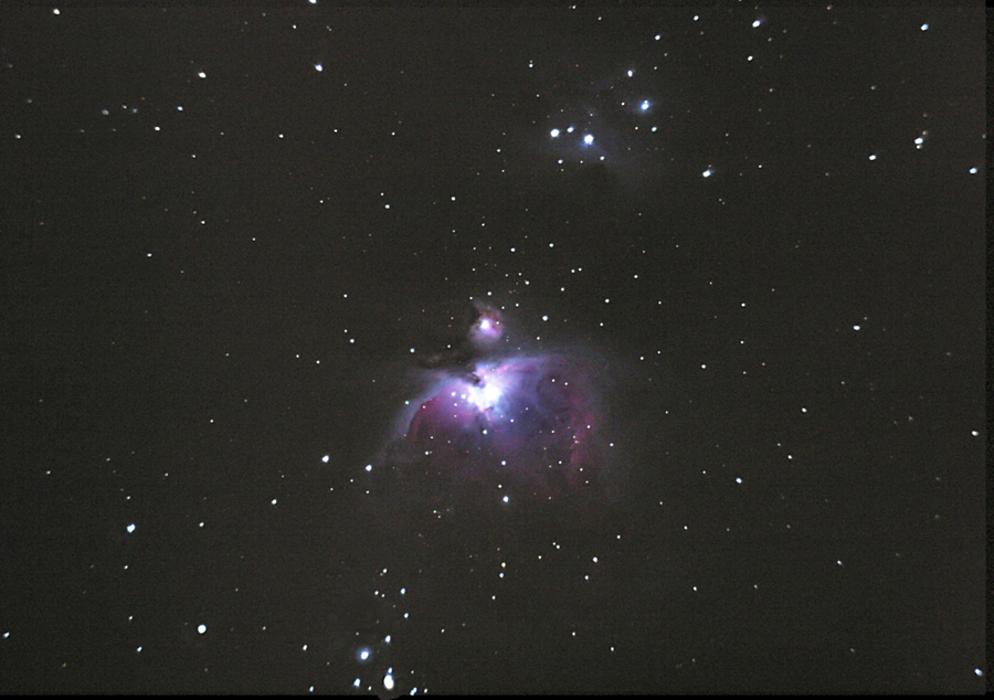

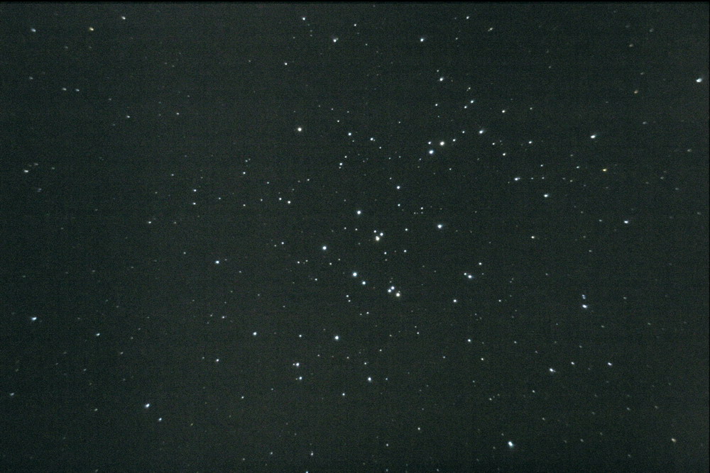

Aseara am iesit cu Doru (Dragon) la marginea orasului sa facem
primele poze ghidate cu Smidt-Cass 120mm f/5,1 home made recent acoperit antireflex (lama).
Montura Eq1 sau 2 slaba nu imi permite expuneri mai lungi de 30 sec
si acelea la noroc
Stiti o montura care duce 1-2 min foto erori 5,10 sec arc.?

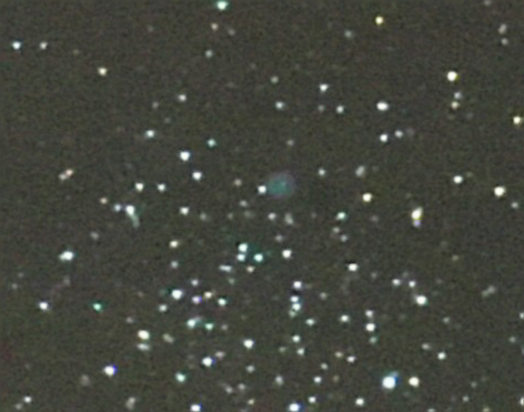

In roiul M46 este interesanta nebuloasa planetara NGC 2438
vizibila mai bine in poza cropuita din original . (mic glob colorat cu stea in interior)

M46, M44 si M42 prezinta coma pronuntata la marginea campului.
Sper ca nu e de la SC-ul cel nou.
Mesaje: 3789
MesajTrimis: 07 Mar 2007 15:04 Download mesaj
Imaginea prinsa de cipul CMOS 22 x 16 are o latime orizontala de 2grade si chiar din proiect eu am putut optimiza imagine buna doar pentru 1grad
asta fara lentile de corectie .
f/d 5,1 la SCHMidt-Cass nu am auzit sa existe, eu am facut un experiment de care sunt multumit.
o camera cu cip 10x10 ar fi optima. La urmatorul proiect Sc 250mm f/5,6 voi avea camp bun 25x25mm cu o lentila de corectie.
MesajTrimis: 07 Mar 2007 15:44 Download mesaj
Sper ca stii ca nimic din ceea ce e facut de mana omului nu e perfect Smile Doar bunul Dumnezeu cica ar fi perfect insa savantii sovietici inca mai studiaza aceasta problema Laughing
Instrumentul asta nou e primul Schmidt-Cass facut de Tavi si dupa stiinta noastra primul facut pe o raza de aprox. 1000 km. Chiar din proiectul optimizat de unul din cele mai bune programe de optica, rezulta coma la marginea unui camp dealtfel foarte generos (peste 1 grad, ceea ce inseamna mai bine de trei Luni). Coma nu e catastrofala si nici macar pronuntata. Este o coma acceptabila (as zice eu) prezenta la marginea campului, adica pe la doua grade.
Tavi are nevoie de un pic de incurajare pentru munca de pionierat pe care o face. Asa cum v-a spus si el, este deja in lucru urmatorul catadioptric de 250 mm care probabil va iesi si mai bine. Rezultatele lui incep deja sa semene cu cele mai bune realizari mondiale din domeniu.
Mesaje: 6265
MesajTrimis: 07 Mar 2007 16:04 Download mesaj
Inteleg si nu vreau sa-l descurajez pe Octavian.
Am mai scris pe aici ca instrumentul mi se pare o realizare absolut remarcabila. Sper ca el a tras concluziile de rigoare un urma acestei constructii si urmatorul instrument va acoperi in totalitate punctele ce nu au parut esentiale la prima vedere.
