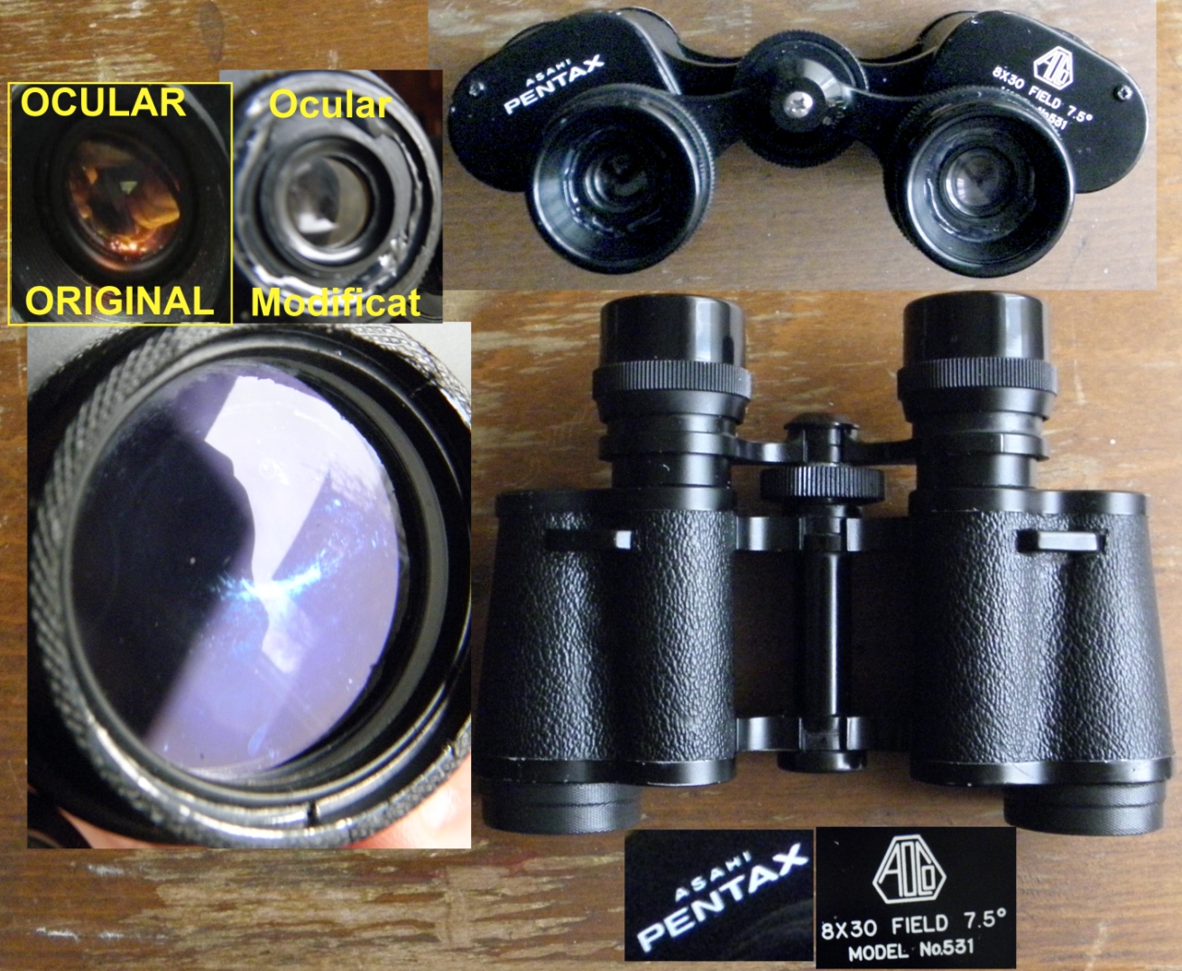

Review binoclu Asahi PENTAX 8x3 (FIELD 7.5 grade, Model No. 531)
(courtesy of needweed)
Unul din primele modele Asahi Optical Company , un mare mister, optic vorbind, in lumea colectionarilor de binocluri. Din motive greu de inteles, ocularele din acesta gama de inceput (valabil la mai multe serii AOCo, inclusiv modele 10x50, 12x50) sunt in mod absolut ciudat acoperite cu un strat antireflex mai mult decat neasteptat. Un ameste de verzui galbui si rosiatic pus din belsug, ce ne aduce aminte de slabele contrafaceri din ziua de azi avand din nefericire doua efecte neplacute. O pierdere de contrast, si o virare spre vede laptos, ambele destul de deranjante. Definitia in sine a lentilelor ocular este totusi buna dar la randul ei este pusa in inferioritate de colorit si lipsa de contrast. Zic ca este o solutie ciudata deoare obiectivele acestui model sunt acoperite superb cu un antireflex dens de culoare albastru si indigo ce pare chiar FMC, conferind obiectivelor contrast , definitie, luminozitate excelenta.
Din nefericire ocularele strica totul. Virarea ciudata nu mareste nici lumina in sine a binoclului, este deranjanta, si culmea imi aduce aminte de virarea unui model Braker din zilele de azi. Nici macar in mod astro nu sunt efecte deosebite , lipsa de contrast si lipsa de diefrentiere de culoare fiind totusi deranjante. Dar ocularele in sine sunt bine proiectate avand un efect placut de wide, eye relief mare si un camp foarte bine definit fara fantome sau alte refelexii interioare. Stelel sunt totusi punctiforme (desi la un 8x, este destul de greu sa fie altfel). Unii posesori de astfel de binocluri au curatat efectiv stratul antirefelx si povestesc ca au scapat de virarea deranjanta spre verde dar ca nu au castigat nimic in ceea ce priveste contrastul , lumina sau definitia. Personal nu am avut rabdare sa fac acest lucru si voi arata si o alta solutie relativ simpla de imbunatatire. Prismele sunt de buna calitate. In contralumina apar irizatii verzulii-galbene dar sunt foarte fine si nu deranjeaza.

Mecanic binoclul este lucrat efectiv superb. Ingrijit, curat, lucrat cu atentie pana la cele mai fine detalii. Focusarea atat pe central cat si pe ocularul de reglare dioptrii este usoara, precisa si isi mentine reglajele fara probleme. Binoclul este atat de corect lucrat incat nu foloseste reglaje cu excentrice la obiective sau la oculare si nici suruburi de inclinare. Si totusi colimarea se face superb doar dintr-un mic joc de culisare. Desi integral metalic (mai putin aparatorile de oculare care sunt desurubabile, din ebonita) acest model este extrem de usor pentru binocluri din familia sa de 8x30, lucru de loc neglijabil pentru cei ce doresc vizionari de foarte lunga durata.
Modelul ajuns la mine nu avea decat un ocular, lipsindu-i practic doar lentilele celui de al doilea (restul mecanicii era intreaga). Astfel, considerand ca merita efortul, am remodificat ambele oculare montand pe corpul lui doua sisteme de lentile de pe un LIEBERMAN&GORTZ 10x50. Acestea au fost disponibile. Chiar daca diametru lor este mai mic decat cele originale, ele au un MC mov + maroniu foarte bun. Campul vizual desi mai mic (6 grade) ramane totusi intr-o zona de wide (pentru un 8x) asa cum am trecut in datele tehnice de mai sus. Rezultatul este spectaculos definitia, contrastul si lumina cresc violent apropiindu-se ca si performante de Deltrintem 8x30. Coloritul devine natural, si in mod astro se deosebeste coloritul stelelor. Daca la modelul original neclaritatea imaginii incepe undeva la 15 %, la modelul modificat aceasta creste undeva la 25% . Insa in ansamblu acest lucru nu deranjeaza prea mult, cel mai important este ca acest binoclu a castigat enorm in celelate calitati optice, devenind utilizabil cu succes. Fara indoiala acesta schimbare merita chiar daca voi aveti ambele seturi originale de oculare, nefiind importanta sursa noilor oculare pe care le inlocuiti, ci calitatea lor. Mai mult decat atat, contrastul ridicat din ansamblul original prisme-obiective face posibila montarea inclusiv a unor oculare mai “moi” (mai lipsite de contrast , de genul celor rusesti).
Si revin la nelamurirea initiala, de ce oare au fost puse oculare atat de slabe pe un sistem la care restul opticii si mecanicii era de cea mai buna calitate si performante ? Culmea este ca putin mai tarziu acelasi model dar notat No.571, avea sa apara cu sticla Bak4, si cu toate lentilele acoperite cu albastru si indigo, fiind recunoscut ca unul din modele lor foarte reusite.
Si totusi, in final as vota un NU hotarat pentru acest model cat si pentru alte modele (10x50, 12x50, sau altele de care eu, cel putin, nu stiu) produse de acest producator ale caror lentile ocular dau aceste reflexii (a se vedea si in poza "Ocular Original").
