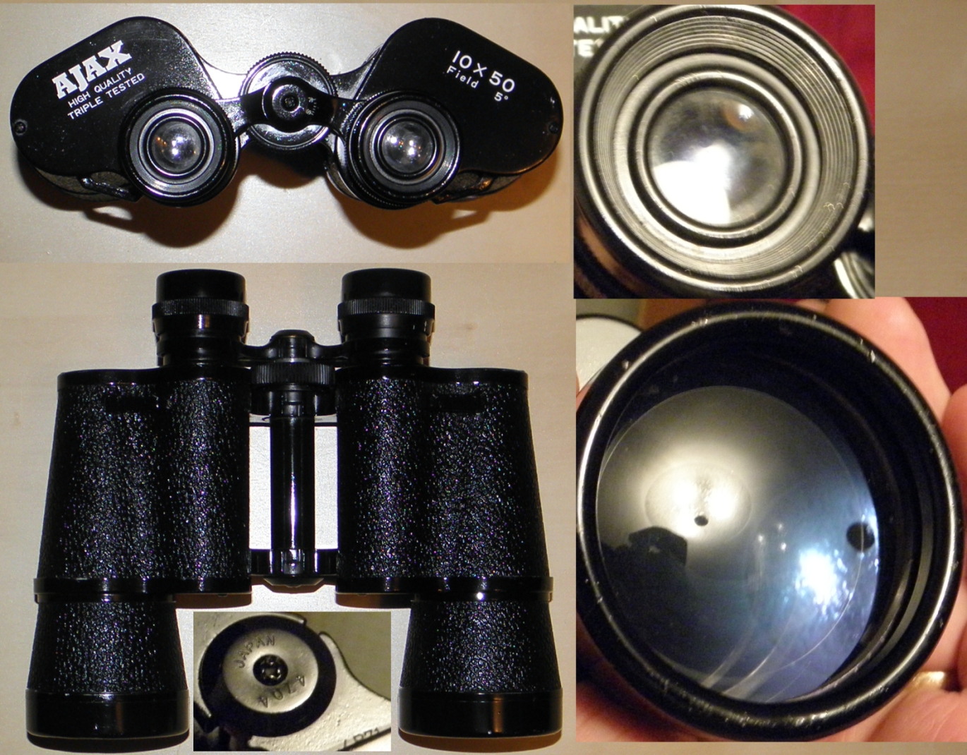

Review binoclu AJAX 10x50
Din nou un japonez 100% atat ca mecanica cat si ca lentile si antireflex. Calitatea este specifica inceputul anilor 70 pana la inceputul anilor 80. Ocularele sunt acoperite cu antirefelx Albastru deschis relativ dense si cam la nivel de “coated” iar ocularele la fel insa avand perca o densitate mai redusa. Calitativ optica este deosebit de reusita. Definitie foarte buna, contrast bun, colorit normal. Luminozitatea foarte buna si de altfel specifica generatiei lui de binocluri stantate cu insemnul de excelenta. Nu produce irizatii in contralumina. Traseul optic este lipsit de orice reflexie nedorita, marginile campului vizual sunt foarte ferm definite. Binoclul este un “normal” cu 5 grade, lipsind-ui efectul de “wide” in pofida unui eye –relief foarte mare. Nu prezinta efect de tunel. Se poate folosi cu ochelari desi capacele oculareleor nu se desurubeaza in acest sens. Un binoclu totusi greu la cele 994 de grame (fara capace de protectie si fara curea) dar incadrandu-se in normalitatea generatiei lui. Foarte impresionant in mod astro, lumina si contrast superb , buna delimitare cer stele si aceste din urma “extrem de puntiforme” (daca pot sa spun asa). Coloritul stelelor se distinge foarte bine. Destul de obositor insa la observatii de lunga durata, recomandat fiind cel putin un monopied.
Mecanica, dupa atatia ani a ramas impecabila , ferma fara jocuri, asa cum trebuie. Corpul este integral din metal exceptie facand capacele de oculare care sunt din bachelita. Dispune de reglaje prisme cu surub de inclinare si excentrice in obiective.
In final un binoclu recomandat cu caldura, utilizabil atat in mod terestru cat si astro.
Nota: desi modelul ajuns la mine era foarte bine intretinut au fost necesare colimarea si curatarea completa a prismelor ! Practic binoclul a fost putin decolimat (asta nu era , sa zicem, normal) dar foarte murdar pe prisme (lucru absolut normal pentru un binoclu din acea perioada). Practic la astfel de achizitii trebuie sa tineti cond ca un binoclu mai vechi de 10 ani va necesita o curatire generala pentru a il aduce in parametrii nominali de lucru si asta indiferent de “starea generala” a binoclului.
Ajax 10x50 un japonez al anilor 70, un model reusit si recomandat.
