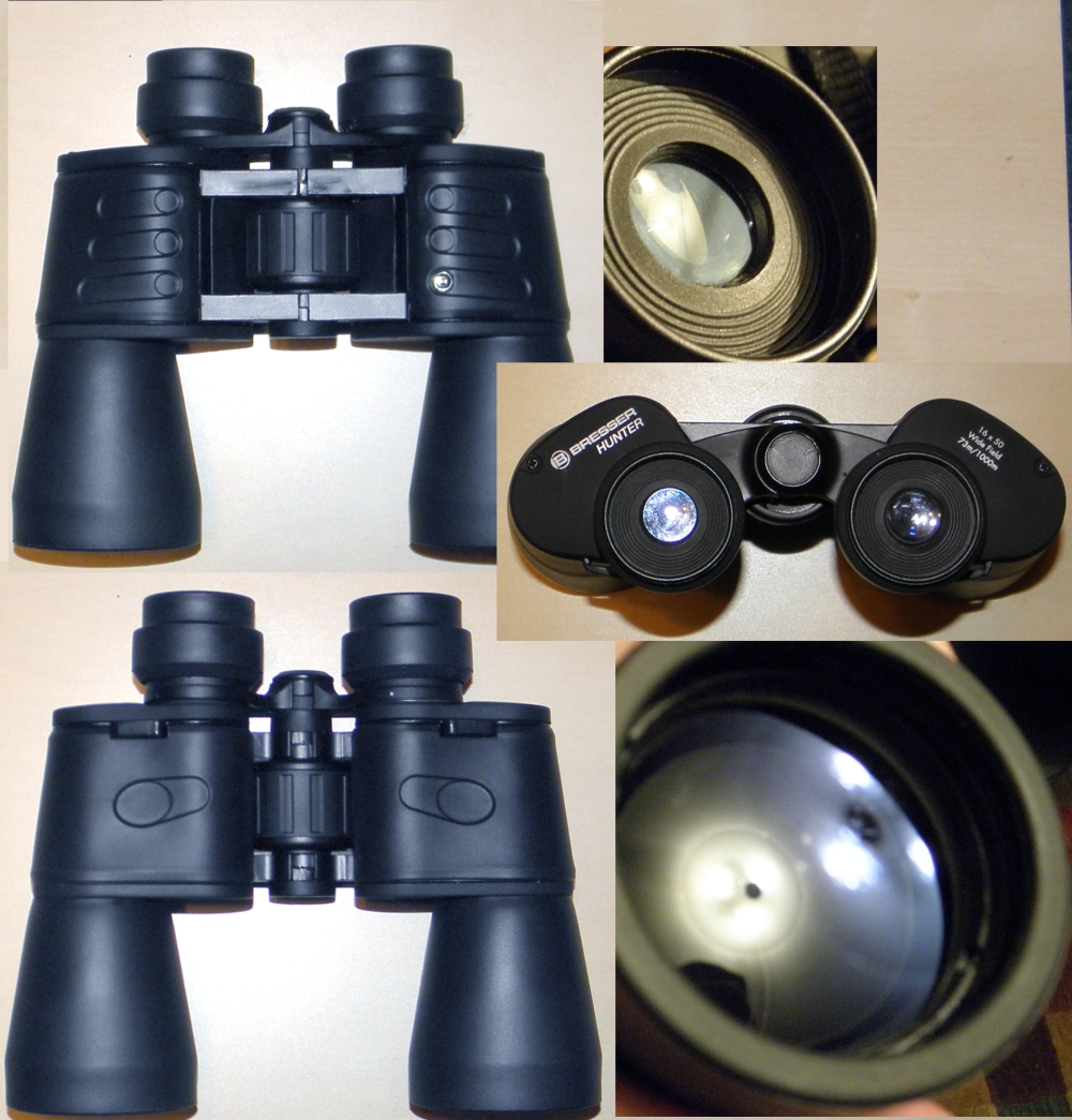

Practic inca de la prima vedere il poti cataloga. Este identic din punct de vedere constructiv cu Bresser Hunter 10x50. Totul este exact la fel diferind binenteles doar partea optica. Aceasta se vede “din exterior” in primul rand din diametrul mai mic al ocularelor. Mecanic atat ca functionare cat si acoperire cauciucata este de buna calitate iar sistemul de focalizare desi este mai simplist nu se defocalizeaza la eventuare apasari pe oculare. Primul lucru care mi-a sarit in ochi la utilizare au fost reflexiile circulare care spre deosebire de “fratele sau mai mic in magnificatie” , exista ! Spuneti ca am un fix cu aceste reflexii , si chiar ca am, ba chiar am fost foarte suparat ca acest inconvenient a aparut. Totusi face parte din ceea ce as numi eu “comoditatea” sau “placerea” privirii prin binoclu. Deci ca si la majoritatea binoclurilor la care am facut rewieuri si la acesta binoclu apare aceasta reflexie circulara parazita. Ea , ca si la multe alte modele , poate fi evitata daca se indeparteaza ocularele putin de ochi caz in care practic nu o mai vedem (deci nu deranjeaza, chiar daca ea este in continuare acolo nu este in calea optica-voi reveni la acest aspect). Ocularele au un eye-relief mare ceea ce permite lejer manevra de departare de oculare (deci evitarea refelxiei circulare) si inclusiv folosirea binoclului cu ochelari. Este prezent si efectul de wide. Nu apar irizatii in contralumina (antena GSM pe fundal cer albastru).

Am defacut complet ocularele. Am acoperit cu marker negru permanent marginile tuturor lentilelor. Am acoperit cu vopsea antireflex interiorul tuturor tuburilor distantieri intre lentile si restul suprafetelor circulare interioare. Reflexiile au ramas la fel. Practic pare ca reflexia in sine apare intre prima si ultima lentila din grupul de 4 lentile montate cu 2 distantieri. Deocamdata eu am fost infrant, nu am reusit sa o indepartez Sad.
Sunt deschis la orice sugestie ar avea oricine dintre voi. Sau macar sa imi poata explica “cum” anume se produce aceasta reflexie.

Testele astro, au fost facute din Bucuresti din balconul meu, in coditii destul de "poluate" atmosferic. Poate cadaca nu exista si acea "poluare" a imaginii respectiv reflexia circulara,sa fi avut o definitie mai buna.
Dar mie teama ca discutam de versiuni diferite de Bresser 16x50 (ma rog de loturi diferite sau chiar fabricanti diferiti). Rugaminte , poti sa imi confirmi ca la al tau apare sau nu reflexia circulara ?

Drept sa zic,n-am bagat de seama acele aberatii,adica nu le-am cautat Smile
Ce mi-a sarit in ochi prima data a fost imaginea dubla care a disparut la un reglaj mai atent al dioptriei,si ca parte pozitiva contrastul f bun.In astro am observat acelas lucru ca tine,multe stele ce cu ochiul liber nu se vad.Asta intr-o seara de vara cu geamul deschis,n-am fost afara sa caut deepsky ca si orionul,andromeda etc ca sincer nu prea am timp,sau cand am e noros.
O sa ma uit mai atent si iti voi spune daca reflexia circulara apare

Voi reveni cu mai multe detalii despre reflexia circulara dar la topicul ei. Deocamdata Bresserul 16x50 este lansat in lupta contra acestui fenomen(nu singur , impreuna cu mine). Voi reveni cu detalii si intrebari.
