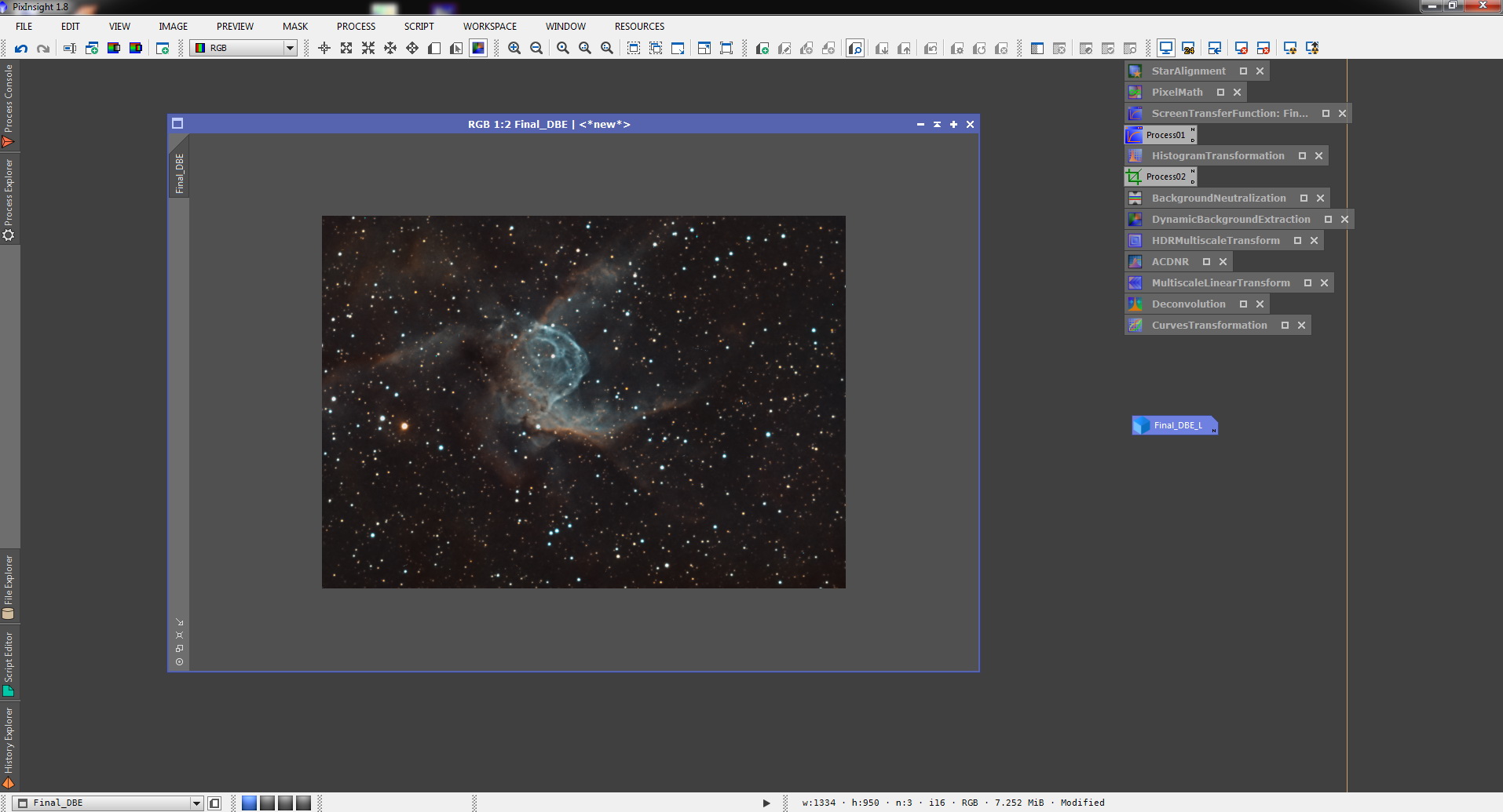

Thor Helmet, achizitie jimao22, prelucrare cu PixInsight 1.8 iosif
Am prelucrat versiunea dupa cum am invatat si a iesit ce se vede.

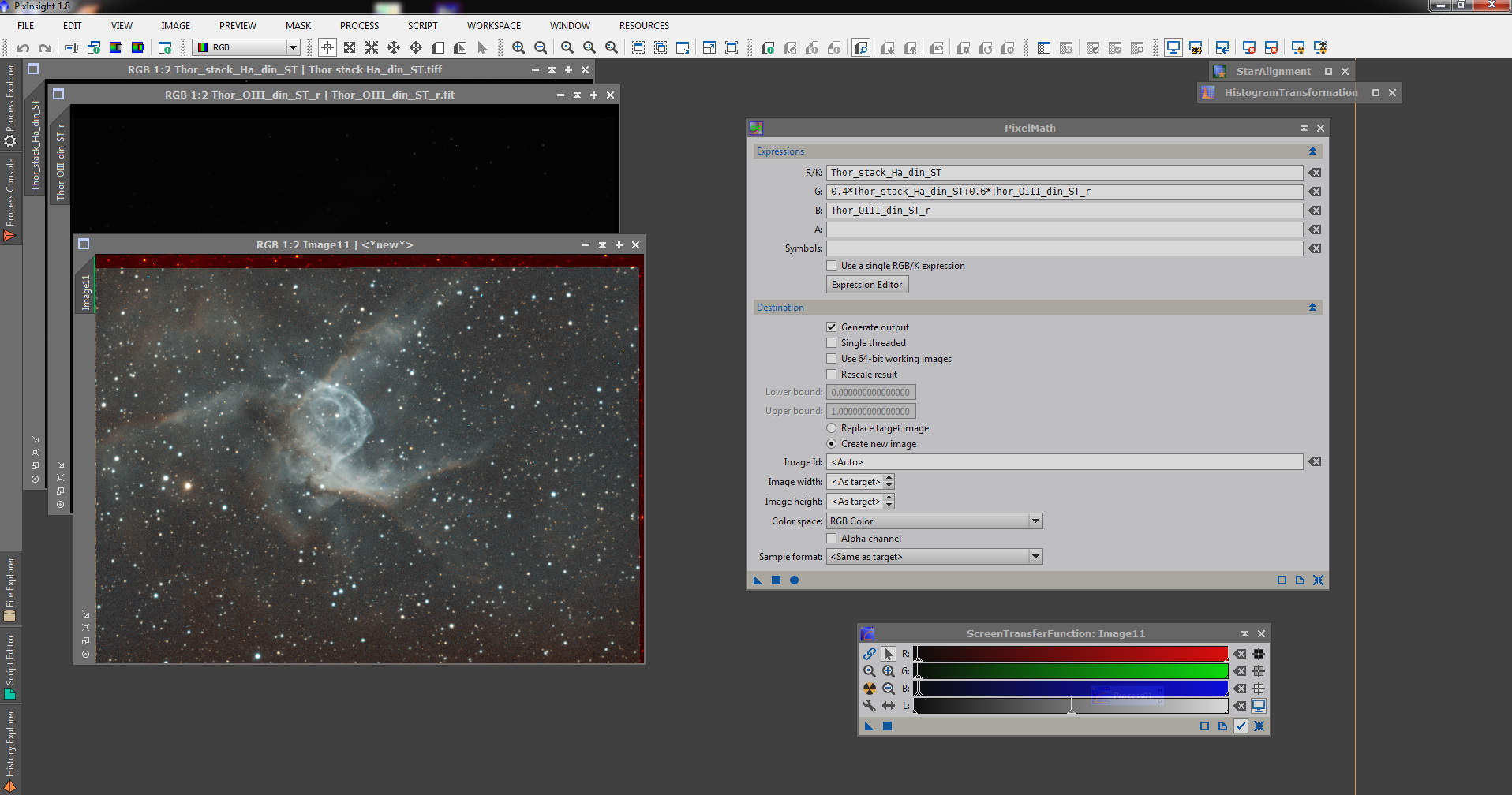

Am avut mare bataie de cap sa pricep procesele de combinare in PixelMath, am pus cum am procedat o imagine. In rest tot procesul de prelucrare e pus tot intr-o captura. In fiecare proces sunt folosite diferite valori care pot fi testate de fiecare cum crede ca e bine.
Dupa cum spune jimao22 din cauza ca obiectul e jos apare mult zgomot care cam greu se poate scoate. Atat am reusit sa scot momentan din imagine, desi o sa mai trec peste ea din nou, ca de fiecare data nu iese la fel. Poate mai peste ceva timp, cand o sa acumulez mai multa experienta, o sa pot scoate mai mult, desi mult conteaza achizitia.
