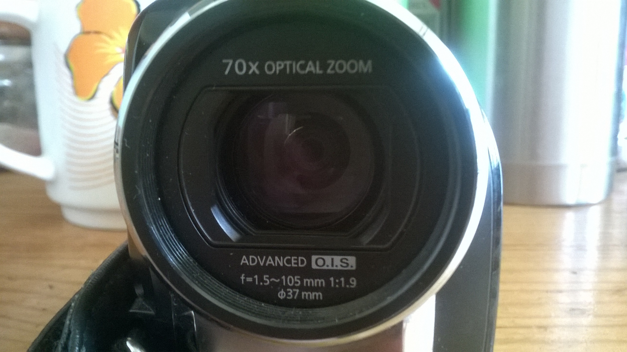

Momentan folosesc asta, sper sa nu fie reclama ........
momentan folosesc asta sper sa nu fie reclama ........
