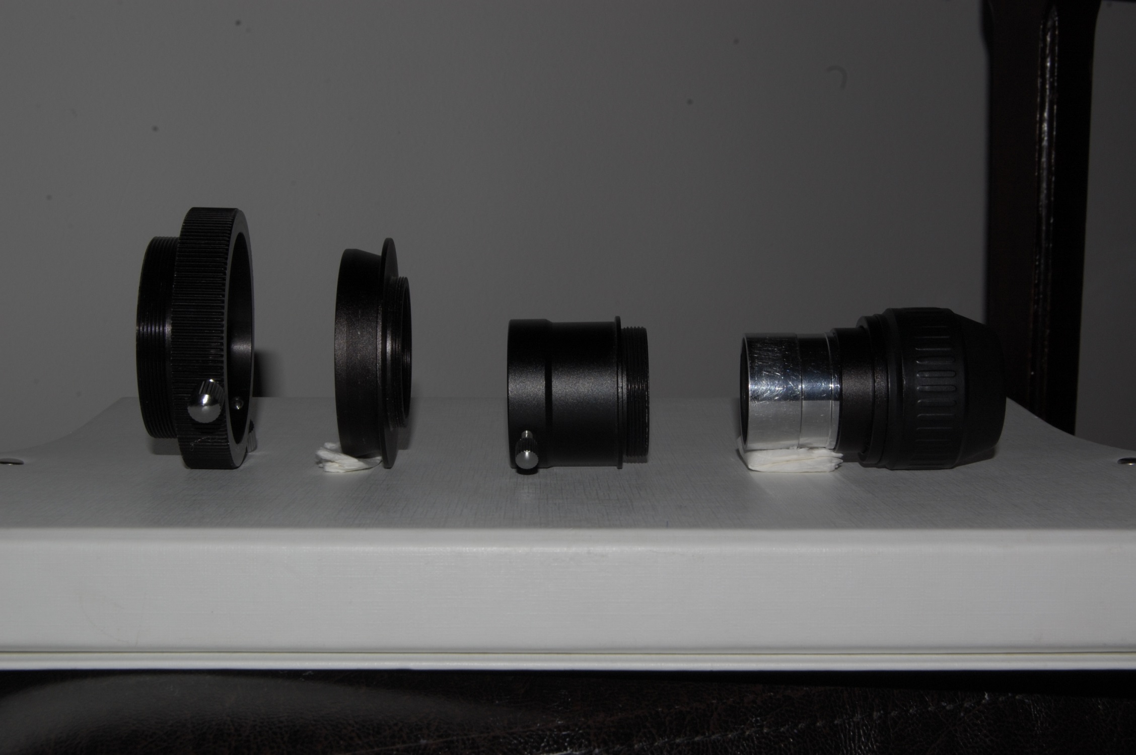

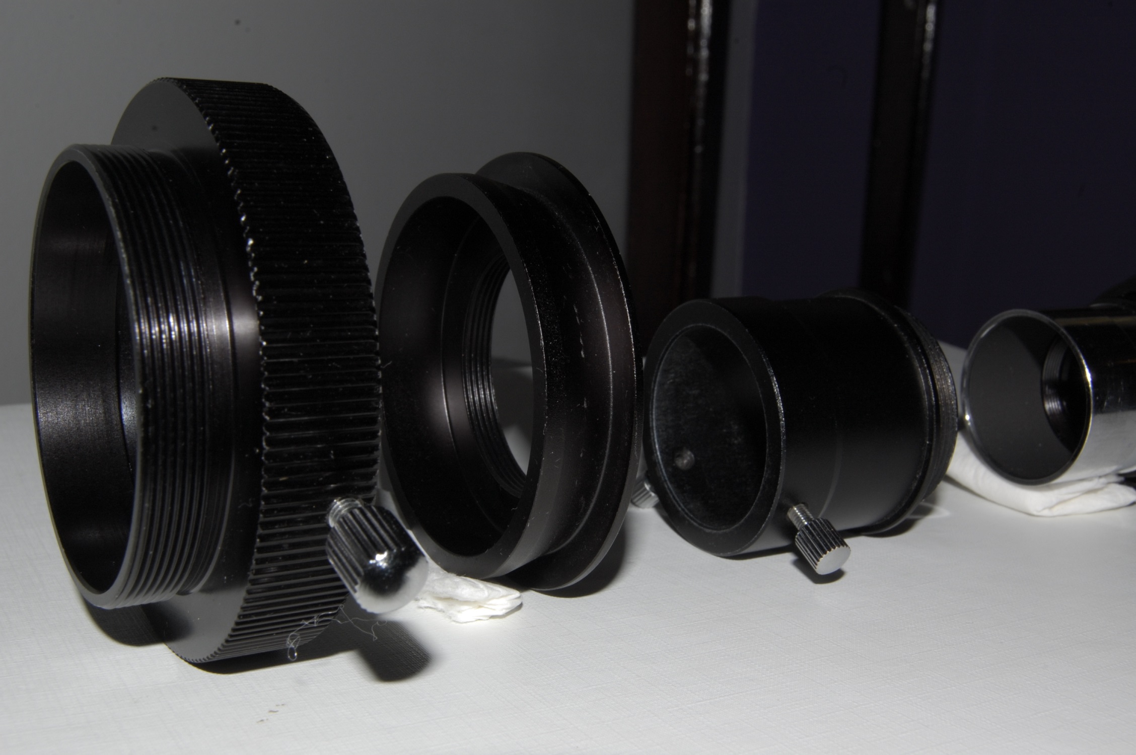

Salut,
Doresc atasarea unui filtru de 2" la un adaptor 2"-1.25. Pentru evitarea unui posibil accident (spargerea filtrului datorita lungimii ocularului) pe stargazer's lounge mi-a fost recomandata folosirea unui Baader FTR de 14 sau chiar 28, insa nu imi dau seama unde anume ar trebui sa il infiletez.
Ansamblul meu arata dupa cum se vede in atasament.
Multumesc,

Nu mai bine scapi de complicatie schimband adaptorul cu unul din-asta?
Daca n-ai cum sa scapi de lungimea excesiva a piciorului ocularului.... e cam complicat. Eu am rezolvat printr-o mica ajustare din bomfaier, sa nu mai pun atatea fieratanii intre sticle Very Happy

saiph a scris:
Din link nu reusesc sa imi dau seama de marca\modelul adaptorului... poti da mai multe detalii?
Practic tu propui inlocuirea adaptorului pe care il am, cu unul cu filet, la care sa pot atasa FTR-ul?

Pe scurt, da. Este vorba despre un adaptor simplu, o reductie 2"-1.25", cu filet de filtru M48 la capatul dinspre 2". Iar ocularului, in caz ca risca inca sa provoace daune sau zgarieturi filtrului, incearca sa-i inlocuiesti piciorul cu unul mai scurt, sau macar unul care poate fi scurtat suficient.
In caz ca filetul pe care vine montat piciorul in corpul ocularului nu este de acelasi tip ca si pentru majoritatea ocularelor standard/generice pe 1.25" (adica M28 interior), ci este un M30 exterior sau alta varietate, optiunea care-mi vine-n minte, cu adaptoarele disponibile, este sa mergi la strungar sa-ti faca un filet interior M48 pt filtru (la capatul dinspre telescop) in adaptorul ala 2"-1.25" care are deja filet M42 (T2) la capatul dinspre ocular/camera; numai ca dup-aia ai nevoie sa treci de la M42-ul ala ext. la 1.25" int. Daca nu ma-nsel, adaptorul recomandat de colegii englezi, de pe SGL, este cu M35x1 - am avut si eu ceva similar (visual-back-urile de la majoritatea telescoapelor medii au asa ceva prevazut in dotarea standard) si a trebuit sa-i dau jos filetul ala, pt ca ma incomoda, nu-mi era util la nimic, neavand vreun alt adaptor care sa se potriveasca cu el. Date fiind conditiile, sunt sigur ca si tie iti este oarecum inutil. Decat daca nu cumva reusesti sa-i mai faci inca o piesa, un adaptor de trecere de la M35 la M42, sa-l conectezi la cel pe care-l ai deja (adica intors la 180 grade fata de pozitia din poza ta). Iar daca te decizi sa mergi la strungar, si nu crezi ca ti s-ar potrivi alternativa propusa de mine in raspunsul anterior, de ce nu-i zici sa-ti faca mai degraba un adaptor personalizat, care sa aiba ce-ti trebuie: mufa de 1.25" D.I. (mai inalt) la capatul dinspre ocular, filet de filtru M48x0.75 la capatul de 2" (D.E.). In caz contrar, o sa ai un carnat, in termeni tehnici Laughing (a.k.a. "o inlantuire") de adaptoare intre filtru si ocular, care iti vor servi in mod sigur la un singur lucru, in afara de atingerea obiectivului propus: si anume, ingreunarea partii frontale a telescopului.
