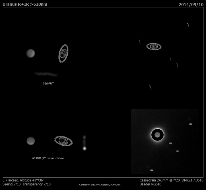

Am pus mai jos rezultatele prelucrarii celor trei avi cu Uranus din 10 septembrie. Primele doua sunt trase cu filtrul RG610 (>610nm), iar cel cu satelitii e tras cu filtrul L pentru a avea mai multa lumina. Dupa ce am tras primul avi cu RG610, am rotit camera cu 90 de grade si pentru fiecare film am si miscat telescopul pe RA cu expunere lunga la camera pentru a putea verifica alinierea eventualelor detalii fata de o directie data.
Pe langa calota polara, apare si o pata in fiecare imagine, insa nu sunt 100% convins ca sunt reale, in prima imagine pata e la 313 grade si in a doua la 338 (ar fi trebuit sa fie la aceeasi pozitie ca s afie aceeasi pata; poate sunt pete diferite, cu toate ca nu stiu daca planeta sau norii astia se rotesc asa repede...). Cert e ca petele apar in poza indiferent de prelucrare, nici artefact nu pot spune cu certitudine ca e...

Cred ca e o greseala: nu e uranus, e luna.
Am gasit si o comparatie intre diverse imagini luate de colegi, imagini mai modeste fata de cea de mai sus Smile
http://www.planetary-astronomy-and-imaging..._20131.png

Pe Discovery spuneau , ca sint cele mai mari vinturi , peste 1000km/h si se sfisie unul pe altul . Deci este posibil sa fie alti "nori". Si cei de la NASA au ramas surprinsi .

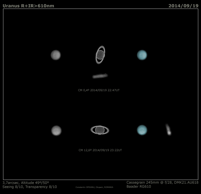

Uranus in dimineata de 20 septembrie. A fost seeing mai bun si se vede si centura ecuatoriala, cea care apare "pe bucati" in pozele din 10 si m-au facut sa cred ca sunt ceva pete.

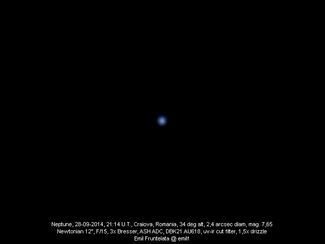

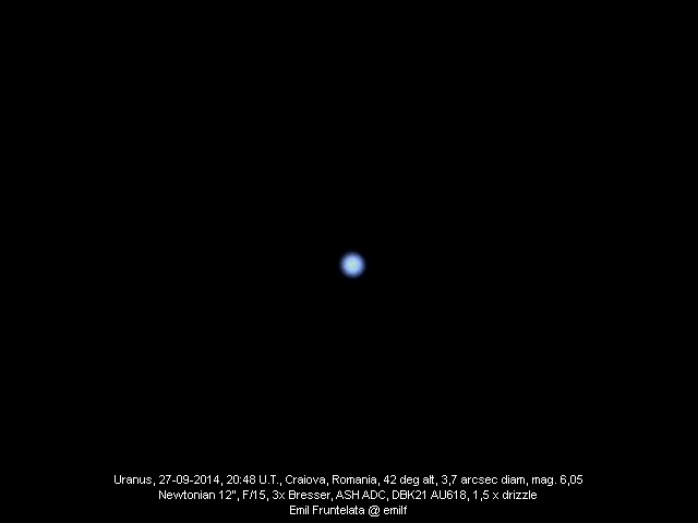

Uranus si Neptune aseara in conditii cu umiditate mare.
 Marime fisier:  18.64 kb
 Vizualizat:  de 3625 ori
 Marime fisier:  20.15 kb

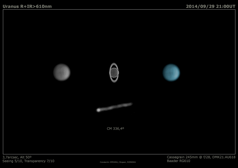

Uranus in primele ore din 30 septembrie. Am iesit la poze dupa ce am vazut tabelul cu orele de tranzit pentru furtuna detectata si de amatori. Cred ca am reusit sa o prind in imagine, din pacate nu am inca un film cu camera rotita la 90° fata de primul film. M-am apucat sa fac experimente dupa primul film tragand cu 7,5fps in loc de 3,75, iar cand am inceput al treilea avi cu camera rotita la 90°, nu am reusit sa trag decat 10 minute in loc de 30 din cauza ca au venit norii. Daca n-as fi tras filmul de 20 de minute la 7,5fps din care nu am scos nimic, aveam timp suficient pentru inca un film complet de 30 minute...

Foarte bune imaginile Mak! Mi-ai facut pofta de Uranus in saptamanile urmatoare...Asta daca tine si vremea cu noi.

Excelent, Mak, felicitari, ai tras la F/28 cu 3,75fps ?

Multumesc, mi-e ciuda ca n-am mai apucat sa fac si al doilea avi cum trebuie...
Da, Emil, trag cate 30 minute la 3,75fps la f/28 (6900mm focala) si rotesc camera cu 90° dupa primul film. As putea merge si la 7,5fps cu rezultate bune daca m-as duce pe la f/24-25, dar imi trebuie un barlow pe care nu il am.
