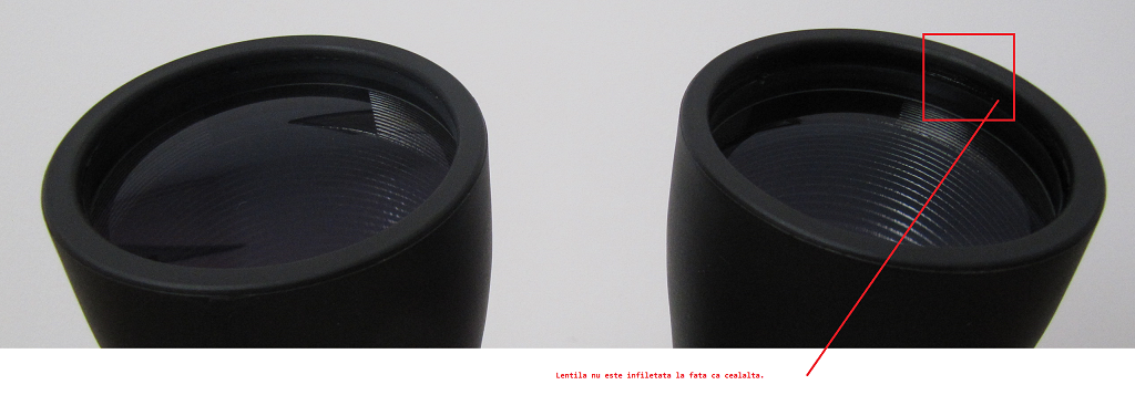

Salut,
Am achizitionat binoclul Celestron Binoclu SkyMaster 15X70. Cand am scos binoclul am observat ca una dintre lentilele mari este mai "infiletata" decat cealalta incat se vede aproximativ jumatate de centimetru de filet mai in adancime decat cealalta lentila (nu sunt ambele la fata). Este o problema sau toate binoclurile au un astfel de decalaj intre lentile?
Multumesc!

Daca poti compensa diferenta "de infiletare" din reglarea de dioptru pe ocularul drept, nu ar trebui sa fie nici o problema.

Deci sa inteleg ca il las asa, fara sa modific nimic la el? Vrei sa spui ca a fost verificat si reglat? M-am uitat prin el, pe timp de zi si se vede clar.

So, este defect sau asa ceva se intampla la binoclurile reglate? Aparatul este nou.

Cand ajung acasa am sa ma uit la 10x50-ul meu, sa vad daca am o diferenta similara.
E chiar foarte posibil ca adancirea mai mult sau mai putin a obiectivului sa compenseze alte diferente de natura mecanica.
Oricum, ideea e ca daca vezi OK cu el (testat si pe stele, sa poti focaliza bine ambele jumatati), nu conteaza o diferenta de cativa mm la adancimea obiectivului. Pana la urma te uiti prin binoclu, mai putin la binoclu.

Verifica daca mansonul de cauciuc este bine asezat pe corpul obiectivului. Mie mi se pare ca nu, parca este tras mai in fata. Eventual mai pune o poza in care se vede si prinderea intre corpul binoclului si cel al obiectivului.

Nu este prea normala acea diferenta. Dar daca tu vezi ok (a se citi, clar) cu ambii ochi (cel mai probabil ochii tai sunt normali respectiv nu sunt diferente foarte mari intre ei) prin binoclu totul este ok. Fa o proba de claritate atat la distanta minima cat si pe infinit (stele sau obiecte la peste 5-6 km) si daca ambii ochi vad clar este ok , nu interveni. Daca in timp vei avea probleme cu ochii (va aparea o diferenta intre ei = ochelari cu dioptrii diferite stanga dreapta), ceea ce nu iti doresc , atunci cel mai probabil binoclul va necesita o re-reglare pe unul din tuburi.
Deci foloseste relaxat frumosul echipament, si bucurate de el!

10x50-ul meu are obiectivul din stanga mai infundat in tub, cu vre-o 3-5 mm. In ultimii 4 ani de cand il folosesc, buba asta nu mi-a pus probleme Wink

Nu este o "buba" ci un procedeu folosit inca de pe la inceputul fabricatiei binoclurilor.
Prima data am observat-o la un binoclu fabricat in 1905. Este in general foarte greu de obtinut exact aceeasi focala pentru doua sau mai multe obiective chiar si in ziua de azi, asa ca metoda asta permite compensarea usoara a diferentelor de focala fara sa implice alte complicatii.
