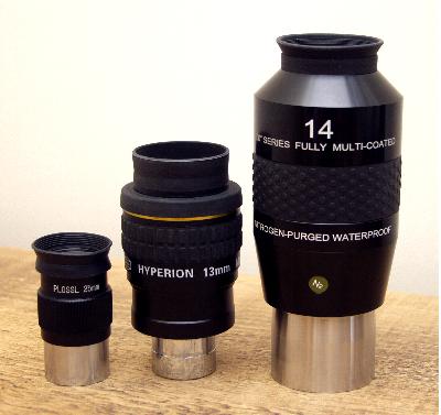

Mecanic este ceva de genul ca in poza. Optic merge foarte bine.
Pe mak-ul de 127 poti folosi cam orice ocular wide pe formatul 1.25".
Oricum, nu te arunca la oculare wide ieftine.
La planete si la stele duble, cel mai bine merg ortoscopicele, singurul dezavantaj fiind campul vizual ingust de 40 de grade.
