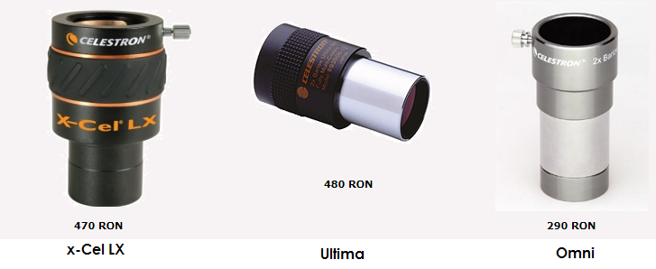

Buna ziua la toata lumea!
Ma ajuta cineva cu un raspuns? Se merita un update de la un barlow SW 2x gen Omni?
Am un cistig considerabil la calitate?
Ce am acum este bun de facut nasturi de pijamale.
Multumesc!

Daca la barlowurile slabe (si ieftine) imaginile devin soft dinspre centru spre margine si pot capata si reflexii suplimentare la unele modele, astfel ca barlow-ul pare sa strice imaginea si sa crezi ca atmosfera e de vina chiar daca esti in limite rezonabile de marire cu atmosfera buna, la barlowurile bune imaginile raman normale, clare. Deci merita un barlow bun.

Cred ca depinde de ce oculare folosesti. Daca ai numai super si plossl nu cred ca o sa observi diferente care sa merite pretul.

Depinde si de telescop nu numai de oculare Smile Pe un telescop de calitate merita un barlow de calitate.

La visual mai incape discutia daca se merita sau nu un upgrade dar la foto este
de departe inacceptabil un barlow ieftin ca al meu. De aceea inclin sa cred ca iau unul mai bun.
Mak-ul de 4'' cred ca este suficient de bun, cel putin pentru mine. Da, am oculare bunicele si oricum, nu oribile.
In fine: X-Cel sau Ultima? Ce are unul si nu are celalalt?

As proba (compara) unul inainte de a-l lua, s-ar putea ca diferentele sa nu fie asa de mari.
Cum calculezi 100x prime focus?

Am si eu un mak de 4" si se-ntelege de minune cu 2x-ul Meade (#126), mai ales cand ocularele de focala scurta nu sunt de tip "long eye relief", atunci mai merge sa pui un 9mm-12mm cu Barlow-ul (eventual extins prin diagonala), la 270x-330x parca altfel iti arata inelele lui Saturn, calotele lui Marte, benzile lui Jupiter etc. Wink ii cam inteleg dorinta de upgrade a colegului nostru.
In principiu orice barlow acromat cu acoperiri, in carcasa metalica, e capabil de mult mai multe decat "nasturele" de care ziceai, Mihai. Acum, mai trebuie sa le si testezi, ca poti sa dai peste un exemplar mai putin reusit, desi seria in sine este apreciata de utilizatori. Omni mi-a lasat o impresie buna, spre exemplu, deci nu cred ca e chiar absolut nevoie sa te avanti la scule >100E cum sunt celelalte doua exemple mentionate de tine. Asta doar daca nu cumva ai de gand sa incerci si ceva foto. Dar chiar si asa.. cum ziceam, am 2x-ul Meade si un 3x Celestron, deloc scumpe (cred ca am dat @ 30$-40$ pe fiecare - SH) si rezultatele n-as putea spune ca ma nemultmesc. Smile
