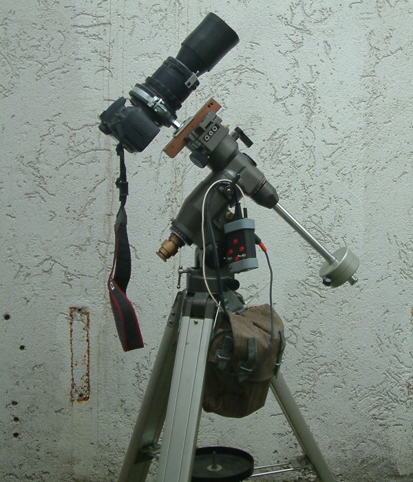

Nu este terminat de tot dar asi vrea sa va
arat setup-ul cu care sa ies la un cer mai bun
ca si aici in oras.Este numai un motor in Ra
si fara autoguider,care ajunge pentru cele
doua fotoobjective cu focala 250mm si 90mm
care acopera 5x3,5 grade si 12,5x10 grade.
Comanda motorului(motoarelor) este prefabricat
si montat de mine,unde mai adaug un link care poate
este interesant pentru uni.
http://littlefoot.rajiva.de/littlefoot/indexs.html
Clear sky Hans

Am modificat sistemul de fixare a objectivului
pe montura.Colierul a fost cu guma pe interior
si nu sa putut roti objectivul pentru plasarea
objectului fotografiat.
Piesa asta de lemn permite rotirea prin slabirea
surubului fluture si stringerea lui.
Clear sky Hans
