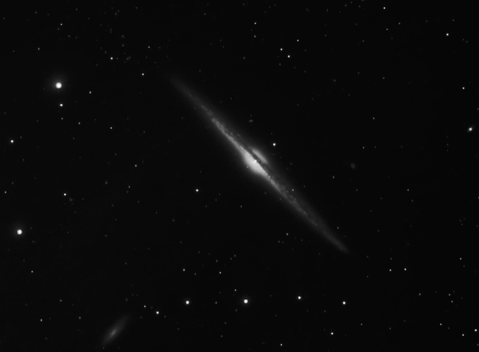

Nu am mai facut cam de mult poze si nici prelucrari - si din cauza vremii si din alte cauze, mai personale asa ca am vrut sa-mi mai exersez un pic abilitatile tocite de timp, prelucrand ultimele achizitii facute pana sa se strice vremea, la NGC 4565.
E o galaxie superba, vazuta din profil si care e destul de luminoasa pe cer si vizibila bine in perioada asta a anului.
Am expuneri in LRGB care totalizeaza aproape 7 ore, cu un FWHM destul de bun. Cu toate astea, nu-mi plac expunerile - am un gradient ciudat langa galaxie - care devine evident la o prelucrare a imaginilor brute. Nici prelucrarea nu e prea grozava, dar sunt prea obosit sa o refac in seara asta si face oricum referire doar la expunerea in luminanta (L).
Am sa refac prelucrarea odata cu culorile si sper sa-mi iasa mai bine.
Deocamdata asta e ceea ce am acum. E un stack de 21x300s, 14x600s si 1x900s.
Calibrare facuta cu dark-uri, flat-uri si bias-uri. Temperatura de achizitie -15grd C.

Imi place cum ti-a iesit, felicitari!

Mie imi place foarte mult, a iesit prea bine, felicitari d-l. Cristi si la mai multe ! Very Happy

Da, si mie mi se pare destul de reusita. Astept sa o vad si in culori. Un pic de miscorare a stelelor ar fi ok.
Nu ai precizat, cu ce echipament ai achizitionat expunerile.

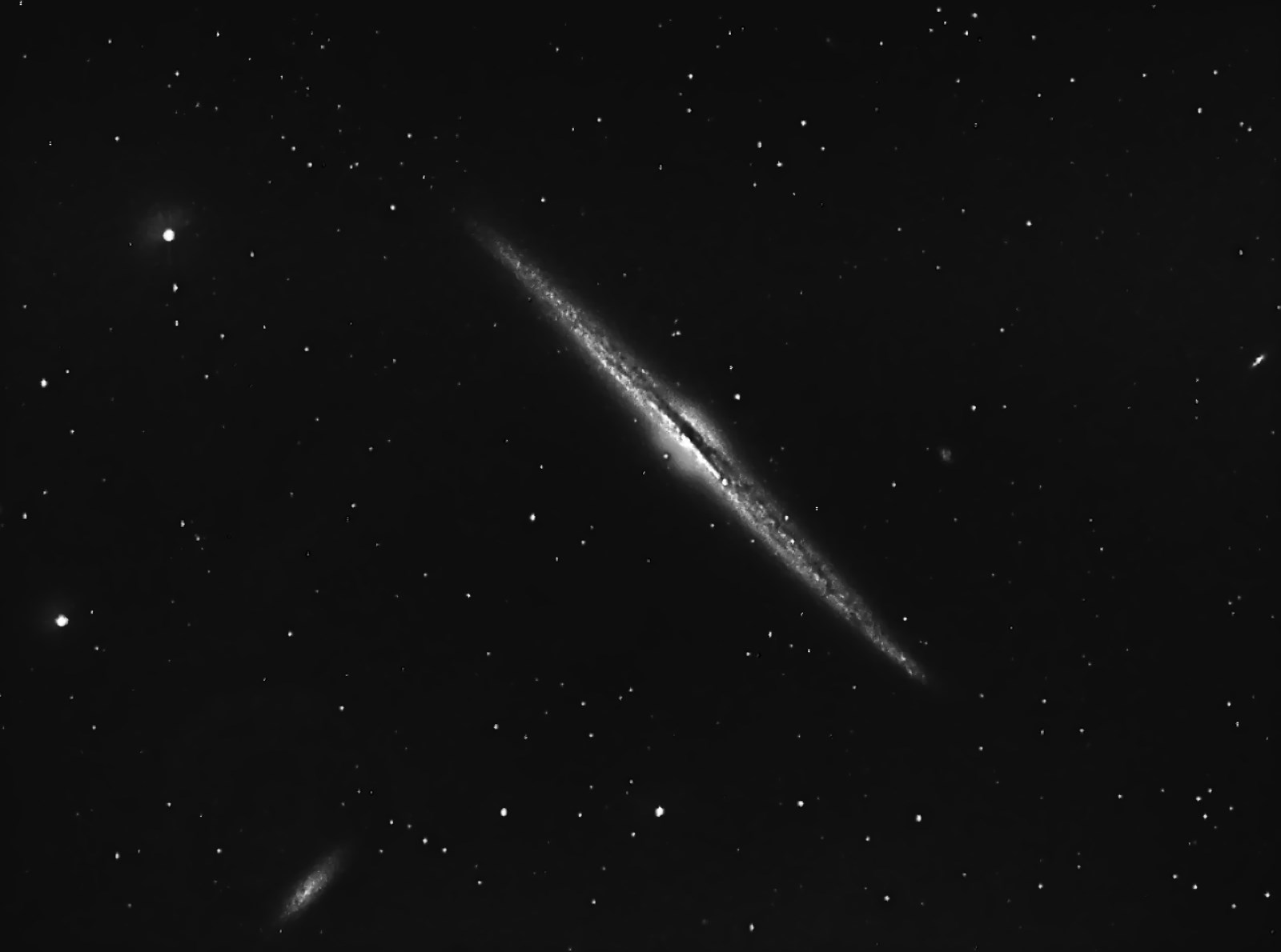

Multumesc pentru aprecieri, dar chiar nu le merit. Poza e slabuta. Am refacut procesarea adaugand niste expuneri de 300 de sec si facand o selectie functie de FWHM mai stricta (e in jur de 3, ceea ce pentru luminanta e foarte bine), si mi-a iesit poza de mai jos. Mi-au ramas pentru luminanta 3 ore si 45 minute de expuneri.
Achizitia am facut-o cu set-up-ul meu obisnuit, MN190 maksutov-newtonian, ATIK 314L+ si filtre CCD Baader L,R,G,B pe EQ6.
O sa urmeze si culorile, promit.

cristi ai rezolvat problemele de colimare? observ mai multa claritate, chiar daca ai stacuit mi se pare si cateva expuneri miscate

Nu am facut (inca) nimic vis-a-vis de colimare, desi am acum si un cat's eye colimator. Atunci cand voi face ceva, trebuie sa am totul clar in minte fiindca nu-mi permit sa dau gres. Am nevoie de o vacanta, sa fac toate lucrurile ce doresc sa le fac si nu am timp - din pacate nu mi-o permit...
Procesarea asta am facut-o folosind un melanj de functii din Maxim, StarTools si Phototshop. A iesit in mod evident mult mai bine.
Am sa calibrez si stachez si imaginile color, dar in mod cert o sa fac o mare prosteala cu ele la final, asa ca daca vrei sa procesezi ceva, ti le trimit si te fac coautor la poza finala ( Wink ).
