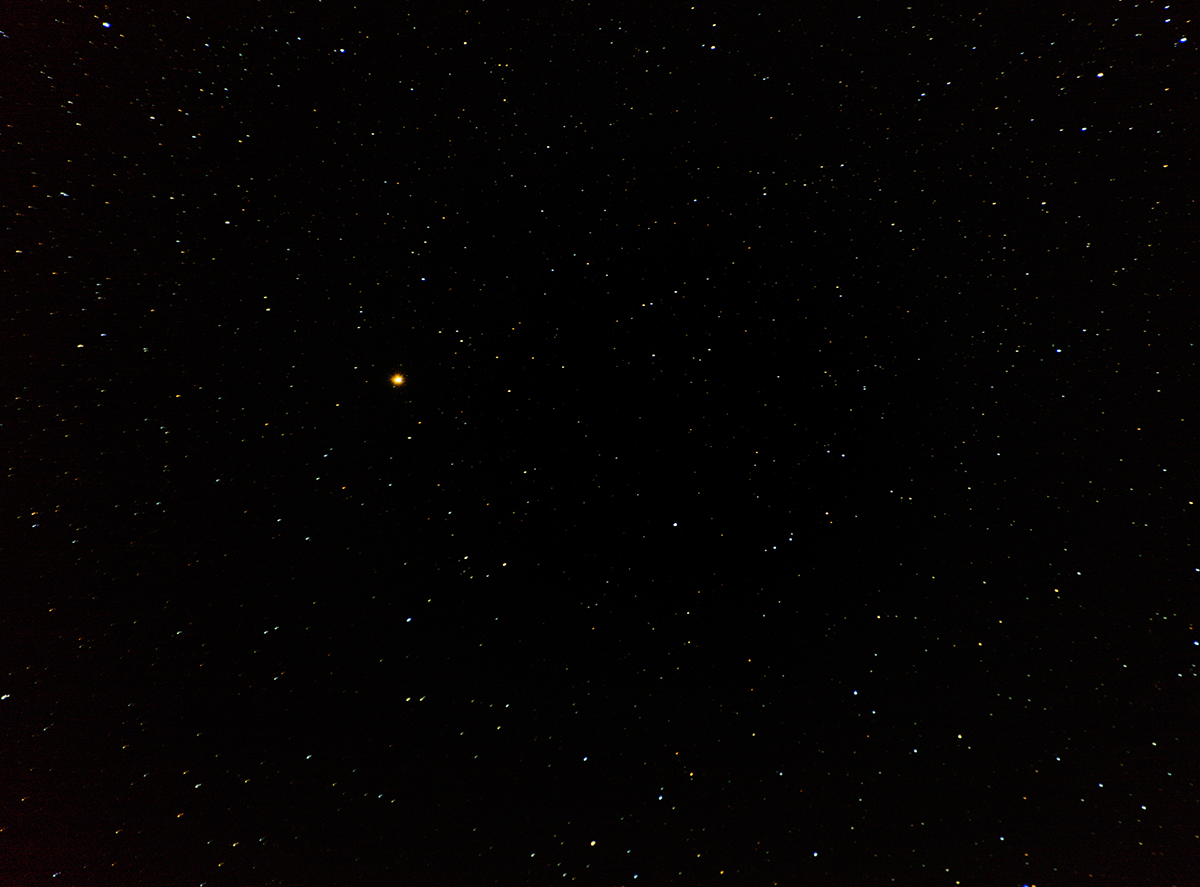

Salut! Aceasta este prima mea astrofotografie. Captura am realizat-o pe 4 martie 2013, la Dusseldorf, pe malul Rinului, cu camera plasată pe un trepied, fără nici un dispozitiv de urmărire. Canon EOS 5D Mark II, obiectiv Sigma 70-300, f5.6/214mm, timp expunere 2 secunde, ISO 1250, 600 de lights, din care am folosit doar 200. Pentru prelucrare am folosit DSS și Photoshop. Detaliul este mărit de două ori: o dată în DSS cu opțiunea Dizzle 3x și în Photoshop de nu mai știu câte ori. La momentul fotografierii, nu știam ce fotografiez, am pus camera la aproximativ 45 de grade deasupra orizontului. Azi, am pierdut mai mult de o jumătate de zi ca să identific steaua, cu ajutorul Stellarium-ului(am băgat în el data și locul fotografierii, am setat field of view să corespundă cât de cât cu ce vedea camera). Sunt convins că este Betelgeuse. Aștept critici, păreri, opinii, întrebări(dar nu mă întrebați de ce mi-a luat mai mult de un an să o prelucrez! Cool )

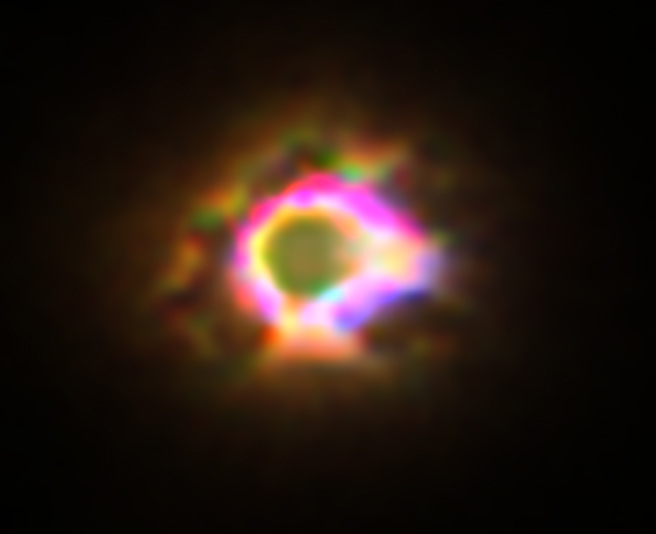

Prelucrarea si marirea imaginii stelei insa e SF, ce vezi acolo sunt doar artefacte de la captura si procesare. Nicio stea in afara de Soarele nostru nu ne prezinta detalii, aparand ca surse punctiforme din cauza distantei.

Felicitari pt. prima astrofoto! Smile
Insa am o observatie: ca sa obtii stele ca in prima imagine cred ca era suficient un singur cadru, dece ai tras 600?
Spor.

În ceea ce privește prelucrarea, ai dreptate în mare parte. M-am gândit și eu că pot să fie artefacte. Pe de altă parte, din ce-am văzut pe net, Betelgeuse are un voal albastru. Imaignea mea e în primul rând deformată de timpul lung de 2 secunde, iar chestia centrală cred că sunt pixeli arși, supraexpuși. Mulțumesc pentru confirmare și urări!

Am tras 600 că nu știam ce o să fac. Vroiam să fac astrofoto și citisem că cu cât faci mai multe light-uri, cu atât obții o imagine mai bună. Prima imagine nu este un stack, ci o singură expunere, doar pentru a arăta cadrul original. Acum fac un stack cu toate cele 600, să văd ce-o ieși. Mulțumesc pentru urări!

Daca prima imagine este brutul , mie imi pare reusita . De unde apare asa zoom in a doua ? . Este deformata rau , cred ca din cauza mariri (size) se si defocalizeaza .

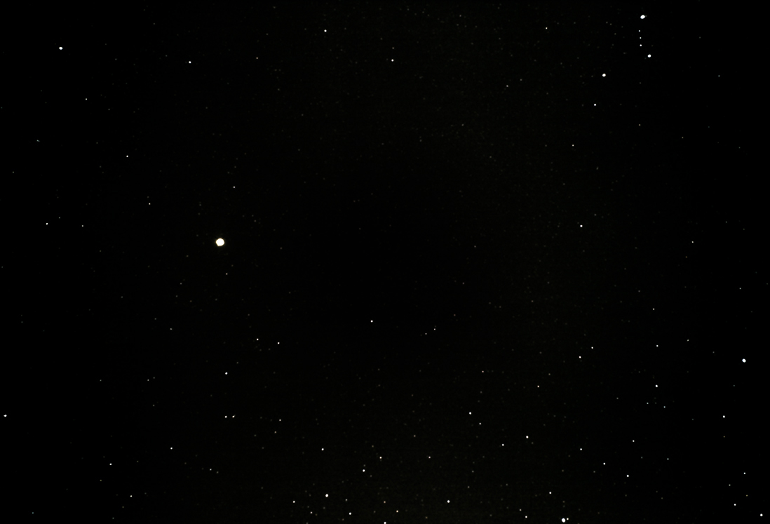

Iată un stack de 30 de expunerix2sec, ISO 1250 prelucrat cu IRIS+Photoshop. Detalii mai pe seară. Acum tre să fug la serviciu!!!!!!!!!!
Betelgeuse - stack de 30 de imagini

In poza apar doar stele, asa nu vezi decat ceva coma in colturi. Daca mai luminezi fundalul nu apar si alte lucruri mai interesante?
