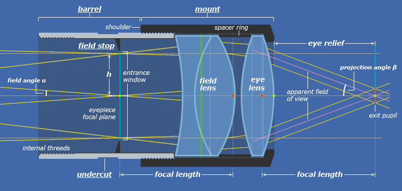

O metoda mai rapida este masurarea pupilei de iesire iar marirea este data de raportul dintre apertura efectiva a obiectivului si pupila de iesire. Aici este important sa cunosti apertura efectiva si sa deschizi diafragma la maxim.
Mai poti face o fotografie afocala si pe urma una directa, compari un reper la distanta si-ti da marirea aproximativa a sistemului.
Toate aceste metode sunt aproximative dar mai putin inselatoare decat metodele "ochiometro-trigonometrice". Wink
Masurarea directa si precisa a distantei focale a ocularului este mai dificila si necesita un mic laborator.
"Distanta dintre planul ocularului si planul hartiei de calc" este irelevanta deoarece sunt mai multi factori implicati si difera de la un design la altul. Daca "planul ocularului" este suprafata lentilei dinspre ochi si sistemul este reglat la infinit, atunci ceea ce masori este ceea ce se numeste "eye relief. http://www.handprint.com/ASTRO/ae2.html

Mesaje: 7258
MesajTrimis: 10 Iun 2013 19:21 Download mesaj
Lucrurile sunt ceva mai complexe, pentru ca orice ocular si obiectiv modern nu e format dintr-o singura lentila, ci din cel putin 2 grupuri, asa incat pozitia centrului de referinta al lentilelor de la care faci masuratoarea este foarte greu de stabilit pentru un amator. Al doilea aspect, astfel de masuratori pot fi exacte doar daca obiectivul este focalizat la infinit.
De aceea metoda masurarii aperturii obiectivului, si a pupilei de iesire a ocularului cred ca este cel mai aproape de adevar, cu rezerva ca masurarea exacta a pupilei de iesire este un pic mai dificila.
Celelalte vor fi afectate mai mult sau mai putin de marirea distantei dintre lentilele obiectivului si ocular, atunci cand nu focalizezi la infinit. Astfel, orice fel de obiectiv, sau telescop, da marirea nominala la infinit, si o marire mai mare cu cat obiectul privit sau fotografiat este mai aproape.
