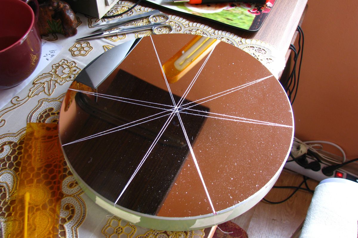

Primind de la reparat o oglinda principala am constatat ca trebuie sa ii determin centrul. Teorii sunt mai multe, eu am procedat asa:
Am masurat diametrul care e de 256mm, ceea ce inseamna ca raza e 128mm. Din cateva sipci usoare de balsa si cu ajutorul echerelor de 90 si 45 grade am facut un instrument pe care am sprijinit lateralul oglinzii iar sipca pusa la 45 m-a ajutat sa punctez marginile astfel incat sa pot avea linii intre ele.
Cu ata de cusut si banda adeziva de hartie am intins atele pe oglinda si unde se intalneau a rezultat centrul pe care l-am marcat cu un marker.
Acum am un punct negru in mijloc iar oglinda initial avea un cerc alb pentru colimare. Intrebarea mea e daca e necesar sa mai pun cercul, ce dimensiuni trebuie sa aiba, sau e suficient sa il fac tot cu marker in jurul centrului?
Precizia centrului ce toleranta poate avea, ca la zecimi de mm. nu pot lucra...
Exista alte metode mai precise si la indemana fara printuri si alte de astea?

... mai stiam de un disc de hartie, cat oglinda de mare, impaturit. Ciuntesti apoi coltul, care ar trebui sa corespunda centrului, despaturesti discul de hartie. Pui discul de hartie pe oglinda, dai cu marker pe gaurica ...

Daca e noua , vezi sa nu o strici cu markerul .... alte oglinzi nici noi nu au acel punct , care oricum este aproximativ . Pentru colimare reala schimba sistemul .

Cred ca se referea ca ar trebui sa foloseasca alt sistem de colimare,decat cel bazat pe acel punct.
