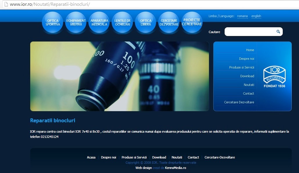

MesajTrimis: 07 Dec 2013 23:12 Download mesaj
Recomandarile de mai sus sunt general valabile , cu anumite exceptii , spre exemplu chiar binoclul care este specificat in titlul acestui subiect Smile !
Fiind un binoclu cu destinatie militara , e clar ca nu va suferi niciodata de fenomenul de condens sau probleme de colimare ( in urma socurilor mecanice accidentale excesive ) , cu exceptia binoclurilor defecte .
Oricare dintre defectele care pot apare in exploatarea oricaror binocluri IOR , inclusiv cele legate de colimare ( sper ca am scris corect Smile ) se pot rezolva direct la firma producatoare ( inca ... ) , extragerea reticolului gradat , inlocuirea cauciucariei uzate sau reumplerea cu atmosfera anticondens cu azot sau alte gaze inerte de uz miltar etc , inlocuirea lentilelor care dau nuanta portocalie cu altele , care ofera o culoare total neutra , optima pentru observatii astronomice sau pentru vanatoare etc .
Eu am gasit pe internet o oferta IOR de reparatii ( atasata mai jos ) referitoare la aceste binocluri casate de la Ministerul Apararii .
 Marime fisier:  111.99 kb
