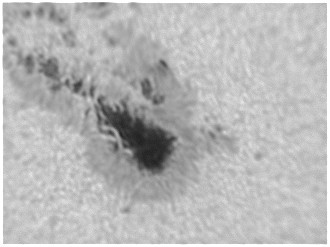

Aici e tot ce s-a putut scoate din el, la seeingul si camera disponibile.
Nu ai centrat si tu grupul in cadru asa ca am lasat si marginile, asa cum au iesit dupa suprapunere, ca sa nu pierd din grupul de pete. Am prelucrat in viteza caci trebuia sa plec la serviciu. Smile Tu scoti in SER filmele tale ? E mai avantajos?
exercitiu pt filmul https://d.transfer.ro/transfer_ro-18jul-29b8a02141668.zip
 Marime fisier:  84.11 kb
 Vizualizat:  de 19268 ori

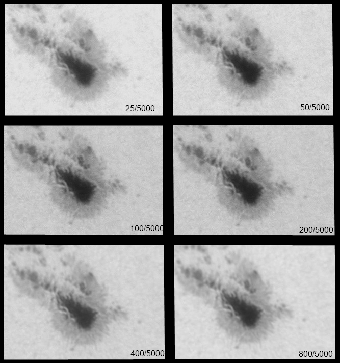

MesajTrimis: 19 Iul 2013 22:49 Download mesaj
Da, pt. live cred ca au sens prelucrari real time. In ceea ce priveste contrastul, sau alti parametrii, sharpcap si firecapture se comporta identic cu camera mea, la tine o fi chestie de drivere sau cine stie.
Am facut o incercare pe filmulet, stack in AS2! si wavelets in registax6, si unul doar in registax 6 cu ceva mai multa atentie la detalii.
ED 80/600, 5x, folie baader foto, uv/ir cut, basler ace mono, 5000 cadre, stack AS2!, wavelets in registax 6
 Marime fisier:  236.46 kb
 Vizualizat:  de 19127 ori
250/5000, registax6, levels si usm in gimp
 Marime fisier:  16.95 kb
 Vizualizat:  de 19125 ori
Ultima modificare efectuata valy la 20 Iul 2013 00:08, modificat de 3 ori in total
