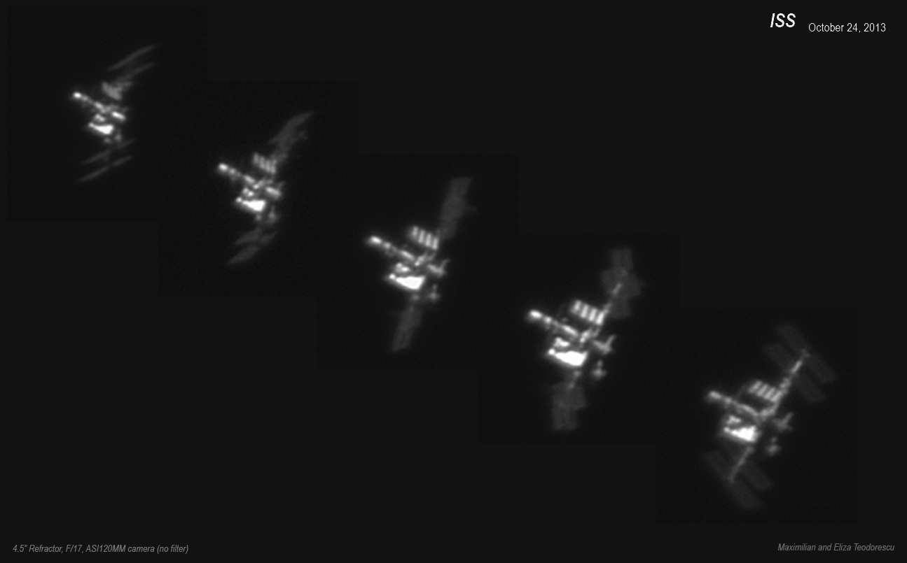

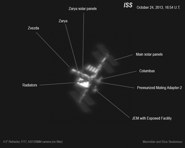

Cateva imagini ale unei treceri a ISS din 24 Octombrie.
Echipament: Refractor TS APO 115 F/7, TeleVue 2.5x, ASI120MM (fara filtre).

Mare sansa si realizare , poate te incadreaza la privit (natura) nu spionaj Very Happy . Inseamna ca NASA vede integral orice lansare nu cum transmit ei .

..unul urmarea ISS-ul prin cautator, celalalt confirma verbal pozitia obiectului in campul senzorului vizibil pe ecranul unui laptop. ..
Deci autoguiding manual Smile
Frumoasa realizarea.

Multumesc baieti de aprecieri.
Sper sa iasa mai bine la urmatoarea trecere favorabila, mai ales ca am colimat luneta si o sa folsesc un filtru portocaliu sau doar IR data viitoare.
NASA urmareaste lansarile in IR cat le permite fereastra (adica apropierea de orizont).
Urmarirea manuala e de baza deocamdata, si sper ca reusesc sa ma pregatesc pt viitoarele treceri si cu C 11 -ele si cautatorul modificat la 18x si reticul dublu iluminat (inca experimentez cu ledurile rosii).
Mda, asistenta din partea sotiei e muuult apreciata de mine, si de mare folos. Plus ca nu ma critica asa de tare cand achizitionez vre-un instrument nou. Compensez (mai rar ce-i drept) prin a-i cumpara si ei cate ceva pt astro Smile

Foarte faine capturi, Max! Se pare că ai prins un seeing foarte bun!
Cadoul, dacă este ceva asortat cu rochii și poșete trebuie să fie ceva minunat pentru astronomie! Prinde foarte bine la casa astronomului așa o soție! Very Happy

Uau! Super! Nu am mai vazut asemenea delalii la ISS. Pozele parca sunt facute din naveta ce se apropie de statie.
