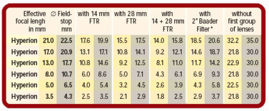

Pentru Baader Hyperion am gasit urmatorul tabel cu modificarile de focala in functie de ce anume scoti (primul grup de lentile) sau adaugi (inele FTR)
Eu din pacate nu pot sa focalizez fara primul grup nici cu Hyperionul de 17mm nici cu cel de 8mm. Mi-ar trebui un tub de extensie de 50mm sau 80mm pentru asta.
