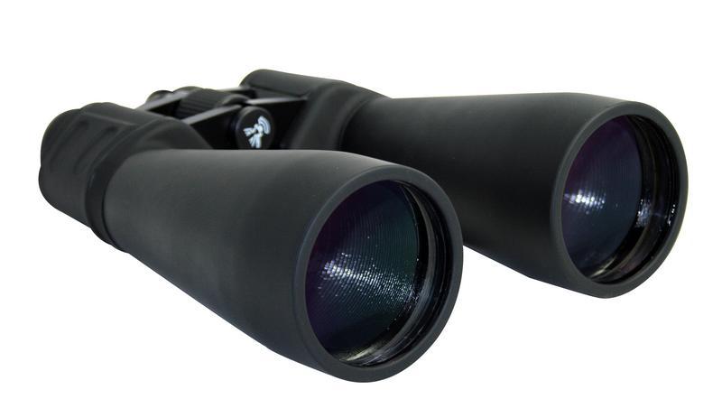

Va scriu pe scurt despre acest binoclu daca cumva va intereseaza sa il cumparati,pretul este unul foarte bun pentru apertura aceasta.
Optica: este clara ,nu am putut observa aberatii, contrast si luminozitate foarte ridicata, vezi musculitele de la 40 metri si nervurile in frunze, insa pentru natura pe timp cu soare este cam puternic Cool evident este un binoclu astro , fata de un 10x50 cu acest binoclu o sa vezi mult mai multe stele si roiuri pe cer
Mecanica: focusarea se face usor insa daca lasi greutatea binoclului pe ochi atunci focusarea se va deregla la fel de usor, daca il prinzi corect undeva la mijloc se poate folosi mult si bine din mana, greutatea lui este destul de usoara, pentru reglarea corecta a ocularului drept iti trebuie putina vreme, cel mai slab punct al binoclului sunt bratele din plastic si filetul,deci mare grija sa nu il scapati!

Eu am un SkyMaster 15x70 si pentru mine, la 1.5kg ale sale si 15x magnificare fara sa-l pun trepied noaptea nu prea am ce vedea. Tremura stelele si cand nu tremura ma dor mainile sa o tin ca sa nu tremure. Pe trepied e super, stelele sunt punctiforme pe aproape tot campul de 4.4grade iar contrastul e bun.

As vrea sa stiu ce culoare au straturile antirefelx pe oculare si obiective. Sunt toate albastre(indigo) sau sunt si albastre(indigo) si verzi ?

ocularele sunt verzi cu foarte putin violet , iar obiectivele sunt verzi mai deschis , am apucat sa vad cate ceva cu el, jupiter si satelitii, pleiades, andromeda, si multe alte roiuri, trebuie sa spun ca binoclul este excelent,imaginile sunt foarte foarte luminoase si clare, daca il tii in mana nu prea intelegi ce se intampla ,dar de cand l-am pus pe un trepied foto am ramas uimit
