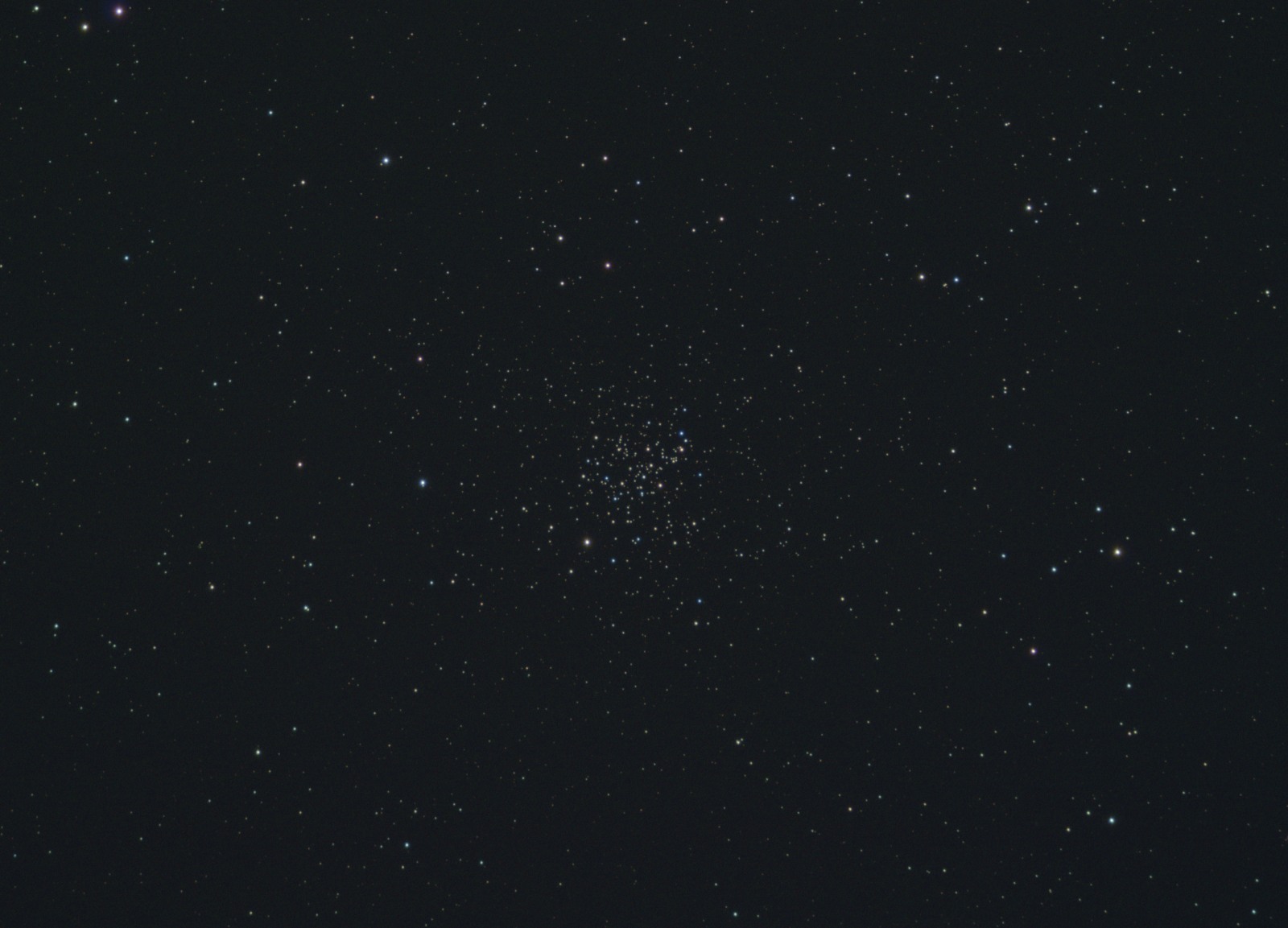

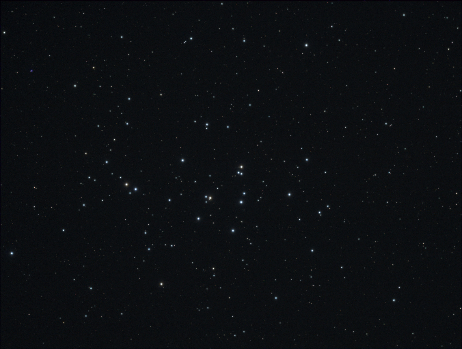

Teste cu Megrez 90 si corectorul TSflat2 printr-o perdea de nori care nu mi-a permis altceva. In sfarsit pot folosi Megrez-ul la maxim, corectorul merge bine pana la marginea campului, spre deosebire de WO FF/FR2. 16x 30 secunde R, G, B la M44, 16x60 secunde R, G, B la M67.
M44

M67

De ce nu ai fost multumit de reducatorul WO 0.8X II?

Pentru ca nu face ce scrie pe eticheta cu M90-ul (modelul vechi), in ciuda faptului ca era recomandat de WO. Curbura campului ramane deranjanta pe APS-C. Nu-ti pot da un exemplu din pozele mele vechi ca nu sunt sigur care sunt cu si care fara corector, dar gasesti pe internet puzderie. Uite de exemplu poza asta a lui Sabin Fota cu M90-ul "nou" + FLT-4 si imagineaza-ti ceva de 2-3 ori mai rau la colturi.
Nici tsflat2 nu e perfect, insa fara sa incerc sa optimizez distanta la senzor imi aduce curbura la 12-13%. Chiar cum e acum cu o usoara neortogonalitate si/sau decolimare pot folosi tot campul (16x18mm). Nu e si reducator insa...
Daca te intereseaza ti-l pot imprumuta sa-l testezi, eu il tin doar pentru Megrez 72 pe care-l folosesc rar.

Multumesc pentru informatii. Te-am intrebat fiindca am si eu unul la fel iar in combinatia cu SkyWatcher 80ED merge foarte bine.
Vroau sa te mai intreb ceva, cu ce masori curbura compului?

Acum am vazut ca-l ai si la semnatura. Cu CCD Inspector, util la o groaza de chestii dar $$$. Eu tot reinstalez varianta demo intr-o masina virtuala Smile

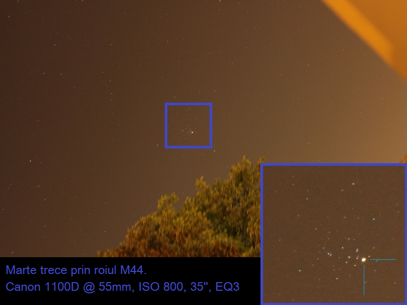

În aceste zile trece Marte prin roiul M44.
Pentru că a fost noros în Cluj, apelez la voi, dacă aveți vreun cadru făcut azi (10 septembrie) pe la ora 5.
Am pozele pentru 8 și 9 septembrie, și doresc să realizez o animație.
Mersi.
Marte + M44
