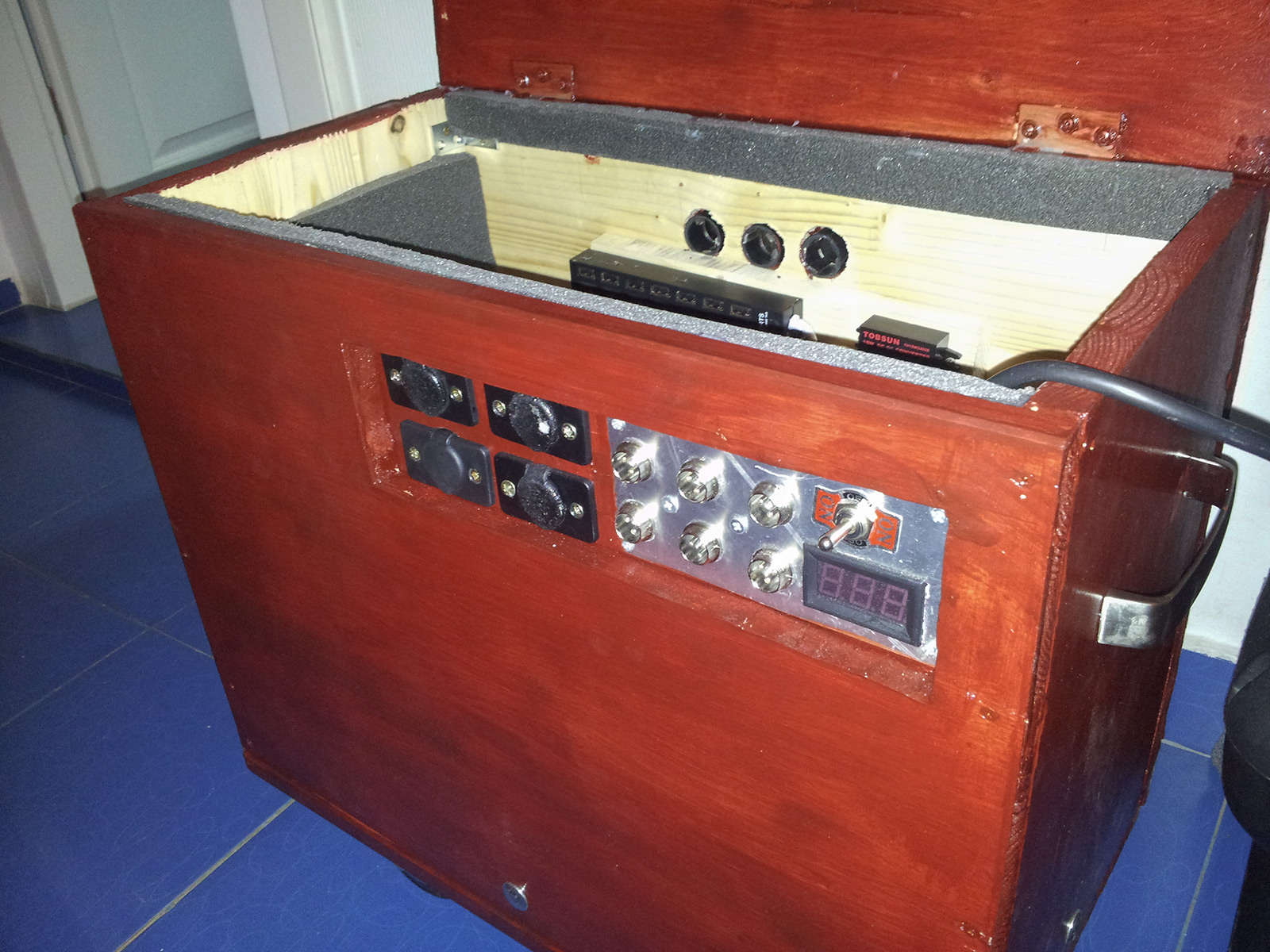

PowerBox v2.0
- am folosit lemn de brad cumparat din brico pentru ca plasticul initial m-a tradat, am ramas o data cu manerul cutiei in mana;
-lemnul l-am protejat cu grund pentru lemn apoi l-am lacuit cu un lac de nuanta trandafirului Smile

Mesaje: 9759
MesajTrimis: 08 Sep 2013 14:51 Download mesaj
Ei da!
Dacă o vopseai în kaki ziceai că e sculă militară heavy duty! Acuma poți să mergi la război... cu norii! Smile

Ai prevăzut găuri și ventilatoare pentru răcire?

MesajTrimis: 09 Sep 2013 09:40 Download mesaj
Erwin a scris:
pai nu cred ca sunt necesare, dar cutia este foarte usor de modificat, daca este cazul se rezolva Wink

Mesaje: 9759
MesajTrimis: 10 Sep 2013 01:52 Download mesaj
Păi mă gândeam la încărcare când se degajă căldură, doar nu scoți acumulatorii din cutie, nu?

MesajTrimis: 10 Sep 2013 08:49 Download mesaj
Chiar l-am verificat si nu se incalzeste deloc si oricum cand il incarc sta cu capacul deschis. Acumulatorul este inchis ermetic, Deep Cycle pe gel
