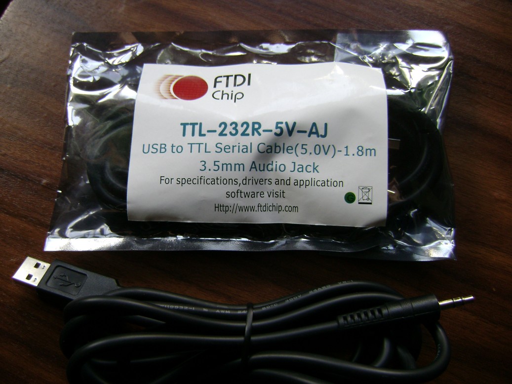

FTDI -USB to TTL Serial convertor(TTL-232R-5V-AJ). Nou, sigilat, primit saptamana trecuta. A trebuit sa comand trei(comanda minima 200 lei). Unul l-a schimbat pe cel vechi folosit ca EQDIRECT (am nevoie de iesirea RTS a acestuia pentru alt proiect-comanda bulb pentru Canon 400D), al doilea-backup, al treilea -la vanzare.
Specificatii:
-iesire pe jack stereo 3,5mm: RXD, TXD si GND. Lungime cablu 1,8m.
-nivel TTL(5V)- nu are nevoie de alte adaptoare de nivel pentru control montura
-cu driverul VCP-Virtual COM Port(download pe site-ul producatorului) i se atribuie un COM port ce ramane acelasi, indiferent de portul USB sau de numarul de convertoare USB/seriale folosite( fiecare va avea VCP-ul personal- il vezi in device manager). La pornirea EQMOD(test conect-driver setings) i se indica ce COM foloseste.
-este tipul de convertor recomandat pe pagina EQMOD
Cu acesta se poate realiza foarte usor un adaptor EQDIRECT-USB pentru controlul monturii in EQMOD. Trebuie doar facuta adaptarea intre jack-ul stereo si conectorul monturii(RJ45 sau DB9, functie de montura). Personal am preferat sa tai jack-ul(am lasat 20cm cablu pentru alte utilizari) si sa lipesc firele cu cele care veneau de la mufa RJ45. Folosirea unui conector jack-mama este riscanta- nu au contact ferm. Am pierdut controlul monturii din cauza asta acum doua zile(bine ca nu stricasem vechiul EQDIRECT).
Detalii pentru constructie pe pagina EQMOD. Rx si Tx sunt inversate in poza lor!(Mie imi merge cu GND-pin4; Rx-pin5; Tx-pin6). Pun o poza cu conexiunile.
