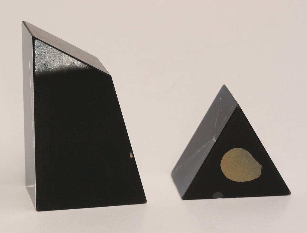

Vand prisma acoperis de dimensiuni mari, grosime 40mm, baza mare 82mm, laturi 50mm. Stare perfecta. Fara montura. Nu cunosc provenienta. Nu am "cosmetizat-o" ca sa nu ii afectez suprafetele. Pret 70RON + transport.
Pentru cumparator mai pun in pachet doua prisme mari (au cateva urme pe suprafetele optice, cea isoscel mai multe si cealalta una sau doua) si cateva prisme mici (4 bucati de proveniente diverse). Pot fi folosite in scop didactic sau ... Multumesc.

Scuza-mi te rog interventia , cred ca prisma care face subiectul vanzarii este o prisma Dowe .
E folosita tot la rasturnat-indreptat imaginea dar pastreaza axa de iesire identica cu cea de intrare. O singura prisma Dowe face insa ca imaginea sa fie inversata 'in oglinda' .
De aceea pentru redresare corecta se mai introduce inca una identica sau o prisma isoscel. Cea isoscel indoaie axa de iesire a ansamblului ,la 90 de grade.
Prisma acoperis (roof) adevarata rezolva redresarea imaginii intr-un singur bloc de sticla dar cu probabilitatea aparitiei spike-ului .
Poate barbologia mea va ajuta eventalul cumparator sa faca alegerea corecta.

Intr-adevar, este posibil sa nu fie cea mai fericita descriere. Pentru mine o prisma "acoperis" este o prisma dreapta, una care are doua fete care se intalnesc sub un unghi de 90 de grade iar razele de lumina care intra perpendicular pe fete ies sub un unghi drept. Cea dove este derivata dintr-o prisma acoperis , este pozitionata altfel in calea fasciculului si de obicei varful se taie din ratiuni tehnice (nu este necesar, pentru a usura ansamblul, pentru reducere de costuri, din ratiuni de montaj etc, la binocluri se intampla acelasi fenomen pentru a le usura) si de asemenea o prisma porro este tot o prisma dreapta la origine. Depinde pe ce laturi intra lumina si sub ce unghi. Functie de raportul laturilor si de cat de trunchiat este varful este mai mult "una" sau mult "alta". Aceasta mi se pare mai mult "una" si poate fi utilizata ca atare pentru devierea traseului optic la 90 de grade dar daca cineva vrea sa o utilizeze ca prisma dove cred ca e ok Smile Fetele drepte au dimensiuni generoase la 40x50mm si pot prelua oculare cu diafragma de camp mare. Multumesc pentru precizari si de asemenea rog pe oricine sa ma corecteze daca gresesc cu ceva.

Daca tot am deschis ''gura'' , am intalnit si prisme Dowe retezate doar putin la varf. Probabil sticlele aveau un alt index si unghiul dintre catete era mai mic de 90 grade. Cred ca se practica si o metalizare pe ipotenuza in cazul asta.
La binocluri , varful se taie in principal pentru a nu plesni datorita tensiunii creata de lamela ce il apasa pe ipotenuza.
Iar prismei ocularului i se taie un coltz pentru a nu se lovi de capatul interior al tubului obiectivului.

Prisma Dove este o aplicatie a prismei drepte, nu poate sa existe un unghi diferit de 90 grade intre laturi pentru ca ar fi "altceva". Prisma dreapta functie de pozitionarea in fasciculul luminos poate fi pe rand dreapta, porro sau Dove functie si de felul in care schimba orientarea acestuia. Scriu Dove cu litera mare pentru ca asemeni termenului Cheshire poarta numele descoperitorului.
