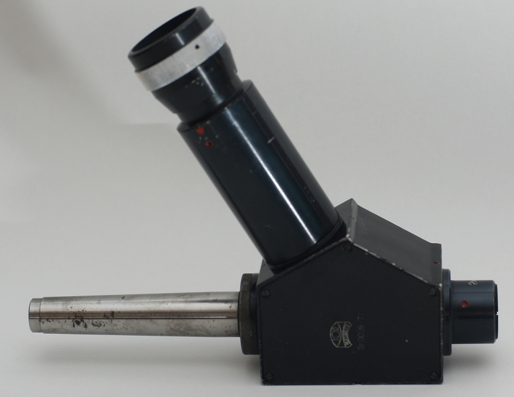

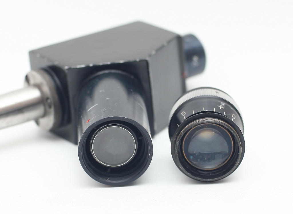

Vand microscop de centrare SR 0039-77. L-am luat initial pentru a-i folosi ocularul insa nu l-am transformat din lipsa de timp. Cred ca se poate adapta si pentru alte aplicatii. Ocularul are helicoid de focus si un reticul complex in tubul de legatura. Se poate strunji tubul la 1.25" (trebuie luat foarte putin din el) si scurta si aveti un ocular foarte interesant pentru o luneta de cautare sau puteti face o luneta terestra (in corpul microscopului se afla o prisma roof) pe care sa o folositi si pe post de luneta de cautare etc. Inclinatia ocularului fata de verticala este 30grade (60grade fata de tija metalica). Nu intru in detalii dar le puteti gasi pe Internet. Focala este undeva intre 20 si 25mm, imaginile pe care le da sunt de buna calitate. Obiectivul este 2x. Nu in ultimul rand il puteti folosi pe post de... microscop. Starea opticii este foarte buna chiar daca are urme de utilizare pe corp. MIcroscopul de acest gen venea prevazut si cu o lampa pe care nu o am.

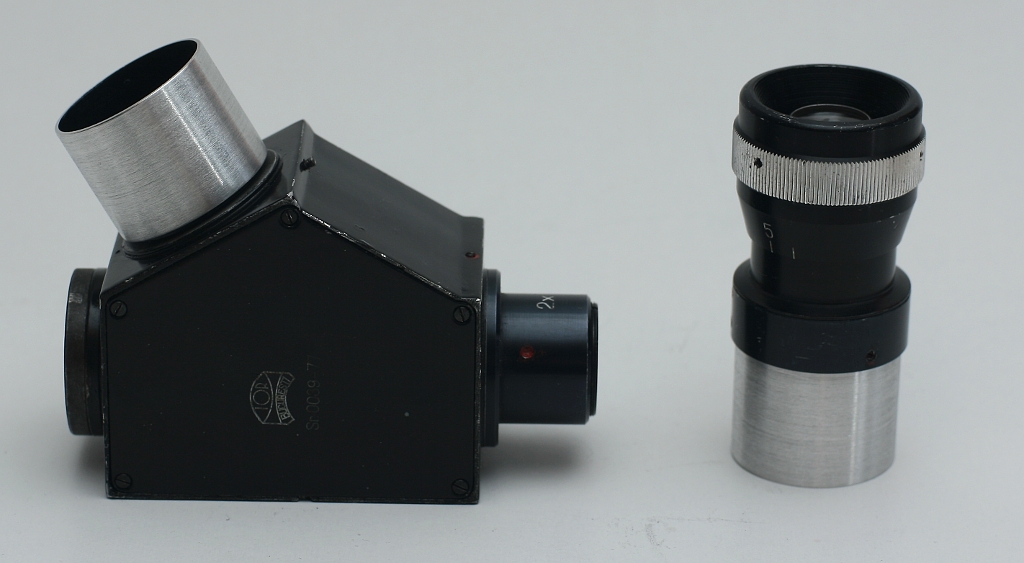

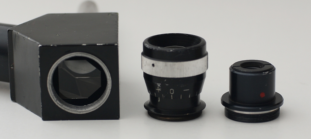

Prisma revine la vanzare la 35RON. Ca sa dau o mana de ajutor am scurtat si strunjit tubul de conectare la 1.25". Am eliminat suportul din otel lateral. Necesita putina pilire pentru estetica in zona din care s-a taiat tubul lateral dar o las in seama celui care doreste prisma. Transformarile si constructiile proprii va garantez ca va aduc si cunostinte si satisfactii chiar daca nu veti face niste accesorii la calitate Zeiss.
Daca cineva doreste ocularul imi poate da un PM. (momentan o sa-l folosesc o vreme la observatii sa vad ce poate un Kellner de la IOR) Wink

Ca sa aveti o vizibilitate maxima a reticulului trebuie sa va asigurati ca reticulul se afla in planul focal al ocularului. Trebuie cu ocularul scos sa priviti prin el o sursa luminoasa si sa focalizati utilizand elicoidul imaginea reticulului. Trebuie sa il folositi apoi fara sa mai umblati la elicoidul ocularului. Fiecare utilizator va avea reglajul propriu functie de dioptriile fiecaruia.
