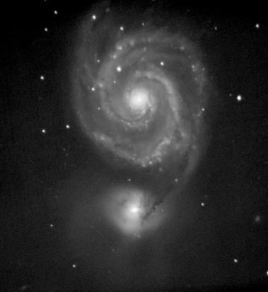

La sugestia lui Auriga am zis sa-mi incerc norocul si pe M51.
Obiectul e prea mare pentru sistemul meu. Nu-mi incape complet pe senzor. Am tras in focus normal si bin2x2. Am incercat chiar si un reducator de focala. La fiecare varianta apareau diferite probleme.
Pana la urma am aruncat toate cadrele intr-un folder si le-am macinat cu MaximDL. In total sunt 2500 cadre.
Expunerile sunt intre 0.7 si 2 secunde. Mai mult de 2 secunde nu-mi tine montura. La 3 secunde imaginea e alba din cauza poluarii luminoase.
Stelele sunt oricum numai rotunde nu. Din cauza asta nu am putut face deconvolutie.
Culori nu mai apuc sa fac ca a venit Luna.

MesajTrimis: 15 Iul 2013 17:24 Download mesaj
dcristi a scris:
...sa-mi incerc norocul ..
Daca era chestiune de noroc era simplu Smile.
Cu ASI?

Da-mi si mie finalul stacuit intr-un format .tif de exemplu, sa incer si eu o prelucrare, sa vedem ce iese.

MesajTrimis: 16 Iul 2013 00:13 Download mesaj
Titlul subiectului: Re: DSO cu dobson
dcristi a scris:
Baga vaselina la flansa din pvc cu bile cilindrice pe azimut si mai vorbim..
A iesit superba, felicitari ! zici ca esti cu eq si nu cu DOBSON.
Ai luat frica si nu mai postezi la incepatori Laughing !

MesajTrimis: 16 Iul 2013 01:12 Download mesaj
Excelenta poza. arata lde parca ar fi fost pozata cu expunere lunga.
Pot da eu culorile... daca vrei.

MesajTrimis: 16 Iul 2013 11:12 Download mesaj
Poza e cu ASI.
Multumesc pentru culori dar daca le-as folosi, nu-i asa, n-ar mai fi "cu dobson" Smile

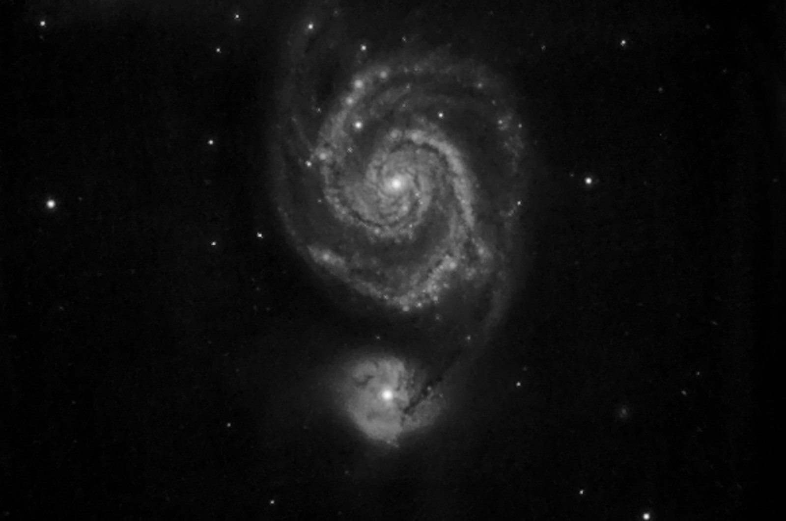

MesajTrimis: 16 Iul 2013 15:23 Download mesaj
Pentru o galaxie fotografiata cu Dobsonul si o camera planetara, are o multime de detalii.
E excelenta!
Am prelucrat .fit -ul trimis de dcristi cu StarTools si iata ce am obtinut dupa 1/2 ore.

MesajTrimis: 16 Iul 2013 15:31 Download mesaj
jimao22 a scris:
E si normal, e totusi un 12" f/5.
dcristi, daca inclini montura la 45' nu obtii un eq?

MesajTrimis: 16 Iul 2013 16:37 Download mesaj
Daca era normal, mai vedeam chestia asta pe internet, sau pe aici pe undeva. Problema principala nu e apertura, in acest caz, ci tracking-ul si acumularea de semnal pe senzor. Avand tipi de expunere mari, se obtine imbunatatirea semnificativa a raportului semnal/zgomot (SNR - signal to noise ratio) pentru ca stacarea nu face acest lucru. Deci experimentul lui Cristi este foarte interesant si merita atentia noastra, poate obtinem si niste concluzii de aici.

MesajTrimis: 17 Iul 2013 08:43 Download mesaj
Cristi, sa stii ca e mai bine decat imi imaginam. Trage separat pe canale si compui RGB ulterior
