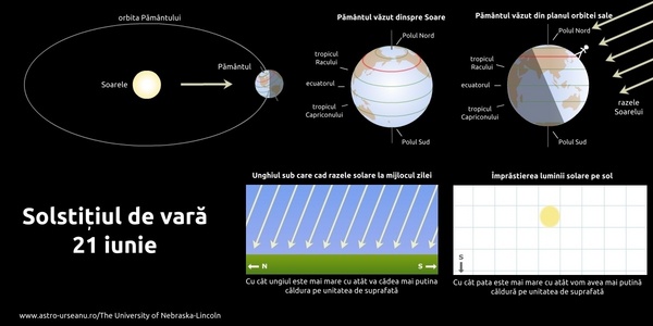

Unde este greșeala?

"Tropicul Capriconului" si razele soarelui, in a doua imagine cu Pamantul (neinclinat la unghiul care trebuie) ar trebui sa vina pe directie orizontala, nu inclinata. Desi nici asa n-ar fi gresit - nu ni se spune daca Pamantul sta inclinat la unghiul corect sau noi trebuie sa-l privim, de pe planul orbitei, stand cu capul inclinat Very Happy Si nu apar directiile - de unde vine si incotro se indreapta Pamantul pe orbita.
Dar cred ca prima greseala este in titlul topicului Very Happy Very Happy

saiph a scris:
"si razele soarelui, in a doua imagine cu Pamantul (neinclinat la unghiul care trebuie) ar trebui sa vina pe directie orizontala, nu inclinata. Desi nici asa n-ar fi gresit - nu ni se spune daca Pamantul sta inclinat la unghiul corect sau noi trebuie sa-l privim,
Nah, eu cred ca aia e o greseala, spune din planul orbitei, nu din planul ecuatorului.

A doua imagine cu Pământul a sugerat titlul topicului.
Soarele se află în planul orbitei Pământului.

Greseala este ca la a doua schema de sus cu iluminarea Pamantului ar trebui sa scrie `Pământul văzut din planul ecuatorial` si nu `din planul orbitei`.

sonkab a scris:

...planul ecuatorial si planul orbitei se intersecteaza exact in dreapta pe care se afla observatorul si centrul Pamantului, deci ambele exprimari sunt corecte dupa parerea mea, exista doar doua greseli gramaticale (una dublata) in text.
