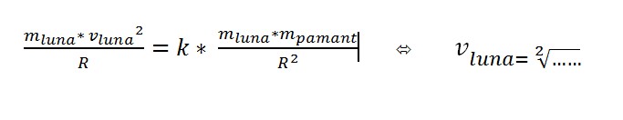

[ nu merge sa scriu formula, iese o bazaconie - incerc sa editez raspunsul altfel si sa-l pun aici]

Asta am scris prima data dar nu a mers si am editat in word / ecuatii.
In principiu F centrifuga = F atractie gravitationala
Evident, nu stiu daca datele acelea se dau in enunt. Daca da, cam asta e o rezolvare grosiera a problemei. Daca vrei precizie, probabil ca trebuie sa aplici ecuatiile lui Keppler pe undeva, fiindca corpurile sunt influentate reciproc. Rezolvarea asta e corecta daca diferenta dintre masele corpurilor este suficient de mare (Pamant-un satelit artificial de ex. = si asta doar pentru orbite circulare).

V = viteză?
m = magnitudine?
K = ?

EnZz0 a scris:
V = viteză?
m = magnitudine?
K = ?
Ce clasa esti? Poate e prea devreme pentru unele chestii enumerate mai sus. Sau poate prea tarziu...
m = masa
v = viteza
R = raza miscarii (distanta Pamant-Luna in cazul nostru)
k = constanta atractiei universale din legea lui Newton
Newton = savant englez care a descoperit legea ce ii poarta numele
Daca mai ai intrebari, nu ezita.
Saiph a rezolvat-o altfel, mult mai elegant in opinia mea, avand la dispozitie cateva date observationale si nu date de genul masa Pamant sau masa Luna.
