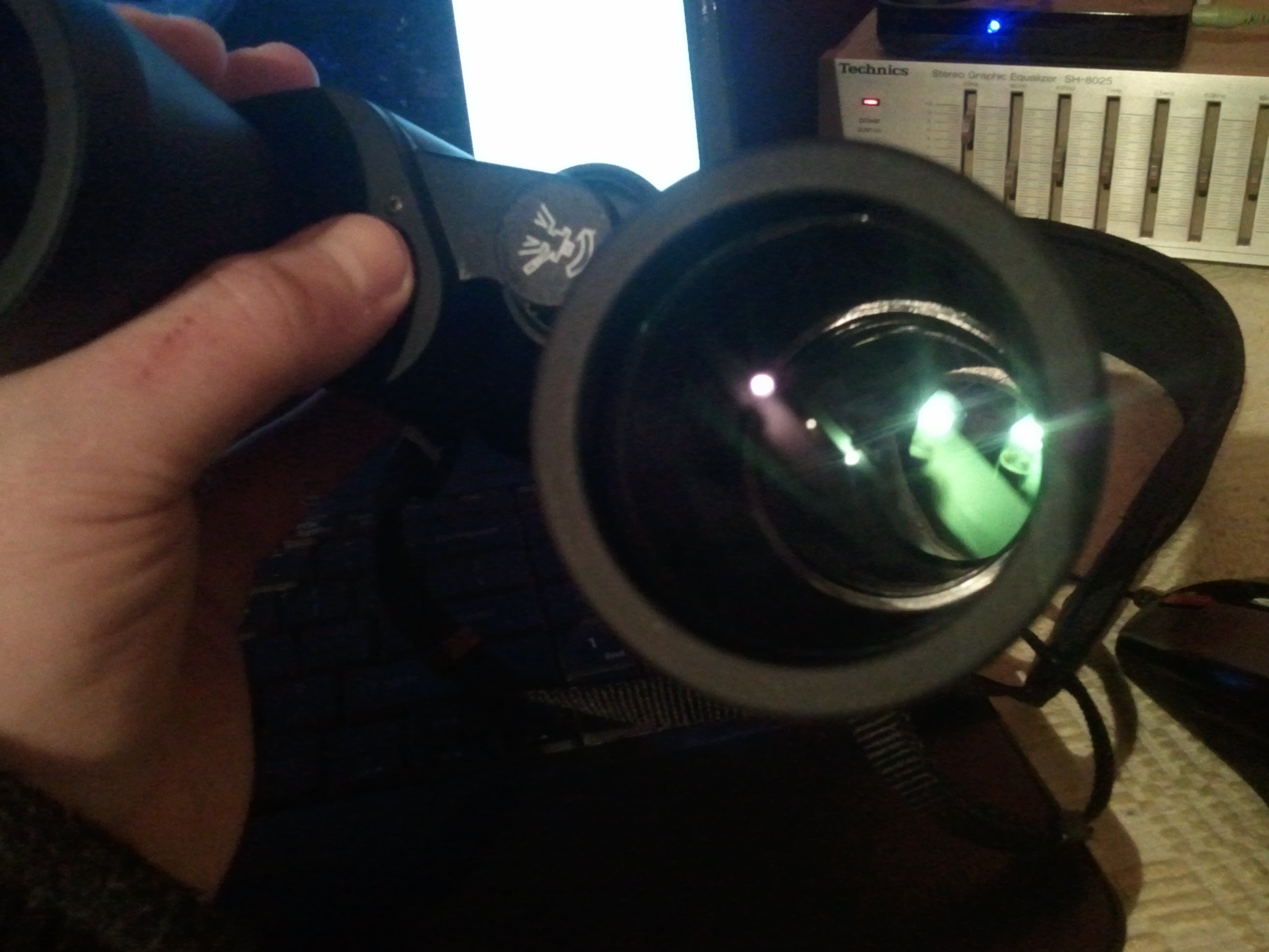

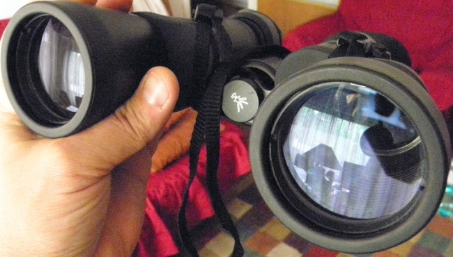

In acei bani, plus minus, in functie de nou sau second, cea mai inspirata alegere ar fi clar un BTC 10x50. Este singurul binoclu in acel pret care este FMC si BAK4, iar campul vizual este unul generos de 6.5 grade. O alegere si mai inspirata ar fi Skymasterul 15x70 dar ceva mai scump. Vorbim strict la astronomie. Pe timp de zi BTC-ul e mai bun.
Asa arata coating-ul la BTC:
 Marime fisier:  471.98 kb
 Vizualizat:  de 6482 ori
 Marime fisier:  447.36 kb

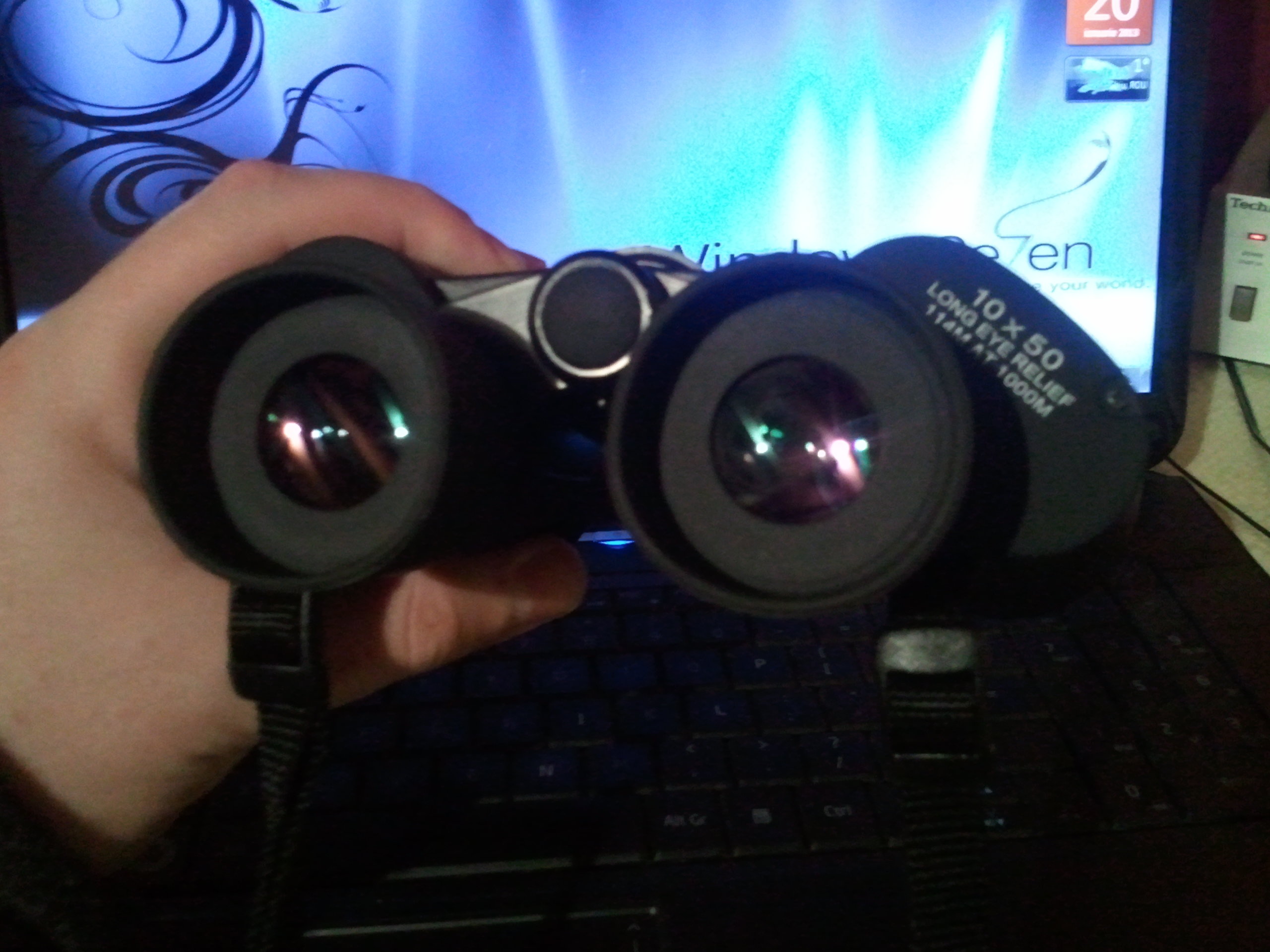

Dupa mai multe teste , sugerate in mare mare parte si de aici pe forum, as adauga si eu cateva randuri. Mai ales ca binoclul, din punctul meu de vedere, este un instrument deosebit in astronomie. In pofida unor puteri maritoiare mari, binoclul ofera (printre altele) o senzatie unica datorata privirii binoculare, cu ambii ochi (mie asta mi se pare cel mai spectaculos la un binoclu comparativ cu alt instrument "mono")!
Deci parerea mea este ca un "wide" 10x50 este obligatoriu (indiferent ce alte intrumente poseda cineva pe montura sau trepiede). Un must daca vreti. 10 x 50 , pentru mine este maximul de marire x apertura utilizabil din mana , fara sa obosesc ...prea mult. Very Happy . Eu am achizitionat un Bresser 10x50 Wide Field(119/1000) Full Coated pe care il pot recomanda cu caldura. Este foarte luminos, coloritul este natural si viu, campul este wide (efectul fiind superb). Am fost foarte multumit de optica lui si cred ca voi adauga la colectie si un 20 x 80 acceasi marca pentru trepied(am sa vad la magazin daca si la modelul mare se mentine calitatea opticii).
De altfel, cel mai bine , inainte de achizitie , in magazin tebuie sa testezi mai multe modele pentru a avea o imagine de ansamblu cat mai corecta. Si poate nu mereu trebuie sa fim asa de incrancenati in BaK4 incat sa ocolim complet BK7 (atentie, binoclul 10x50 mentionat are prisme BK7 ! - dar ele isi fac cu prisosinta treaba). Pe de alta parte, peste puterea maritoare 10 , as ramane "incrancenat" pe BaK4 !
Mai jos atasez poze pentru coating aferente lui10x50.
 Marime fisier:  225.33 kb
 Vizualizat:  de 6416 ori
 Marime fisier:  212.83 kb
