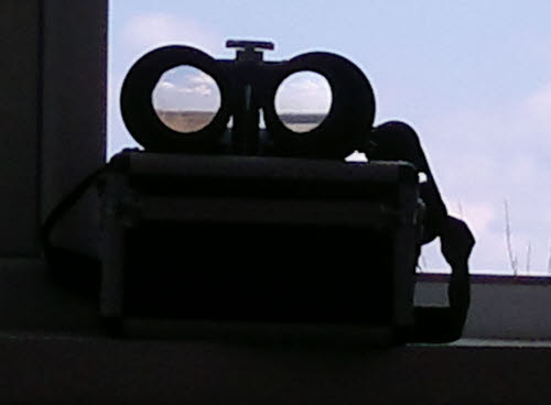

Aproape consideram topicul incheiat, dar voi m-ati impins din spate sa masor spotul produs cu lanterna. 66mm pentru mine a fost un motiv de intrebari, pentru ca primele masuratori imi aratau 63mm.
Ceea ce nu stiti inca este ca, pana mi-am dat seama ca marirea gaurii dintre prisme este "inutila", pilisem la ea deja cam 1mm in diametru Smile
Oricum, dandu-mi seama ca fac o prostie am abandonat, am remontat totul la loc.
Si apoi masuratoarea: 66mm. Am considerat ca nu am masurat bine prima data dar o idee nu imi dadea pace. Azi am masurat din nou, amandoua spoturile. Unul 66mm, unul 63mm. Cum ati inteles deja, cel de 66 mm era cel din tubul "lucrat".
Am desfacut iar prismele si am marit in acelasi tub gaurile ceva mai mult decat latimea fizica a prismelor, de la 21 la 23 - prisma are 22 si de la 18 (in doua etape) la 21 - prisma are 20mm.
Rezultatul?
Proiectia tubului din dreapta a ajuns la 71mm!
Cat m-am putut uita acum prin binoclu, optic pare tot foarte bun.
Am sa stau o perioada cu tuburile diferite, ca sa pot compara tubul original cu cel "tunat".
Binoclul este sh si a avut inaintea mea cel putin inca 2 proprietari;- este posibil sa fi schimbat cineva blocul prismelor?
63 mm si 71 mm

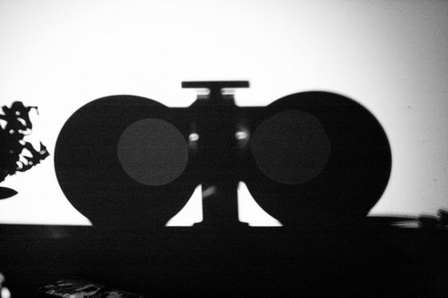

Azi am avut vreme buna si am testat binoclul. Nu am gasit nici o hiba la imaginea data de tubul "lucrat" dar nici o imbunatatire nu am perceput; imaginea a ramas pur-si-simplu foarte buna.
Pupilele de intrare sunt de marimi diferite, voi mari gaurile si de la celelalte prisme si cu asta cred ca am ajuns la capatul drumului.

Pupilele de intrare

Concluziile care le tragi punand binoclul invers sunt foarte inselatoare.
In primul rand, se vede clar din poze ca nu privesti cele doua obiective din acelasi unghi.
Iar unghiurile sunt de 20 de ori mai mici la obiectiv decat la ocular.
Asta inseamna erori de 20 de ori mai mari (=grosismentul) la diferenta unghiulara reala.
Pe urma mai pune distanta dintre obiective mai mare decat cea dintre oculare.
Plus caracterul subiectiv al creierului care sta foarte prost la capitolul aprecierii unghiurilor mici.

Am sa pun cate o poza luata din fata fiecarui tub (stanga, dreapta). Mai greu mi se pare sa masor la ocular, cu ochiul si rigla este greu sa diferentiezi 3,25 de 4 curat, mai ales ca spoturile variaza cu distanta de la ocular, fiind minime doar la "eye relief". Daca ai o eroare de 0,25mm la masurare si ecranul este si el deplasat cu 0.25mm in fata sau in spate, ceea ce nu este greu sa se intample, o pupila de 3,25 iese la masurare de 4.

Pupila de iesire pe o directie o poti masura usor cu un subler si fara nici un ecran mat.
Sau fotografic de la distanta si cu o rigla de referinta in imagine.
In cazul tau, de vignetare chiar si pe axa optica, pupila de iesire totala (suma din toate directiile) este mai mare decat pupila de iesire pe o anumita directie. Se poate vedea pe ultima diagrama ce am prezentat-o.
De aceea nu ti-au iesit masuratorile consistente.
Prin proectie de la distanta vezi doar apertura efectiva pe acea directie. Lucru valabil si la testul cu laserul.
De aproape, ai iluminat toata apertura pentru ca prin ocular a intrat lumina din toate directiile.
Mi se pare mie sau deja se vad marginile prismelor ?
In acest caz cred ca-ti trebuie niste prisme mai mari de 22mm.
