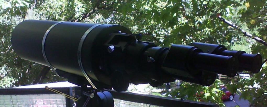

Daca folosesti un vizor binocular pe un telescop newtonian oarecare,adica nu construit anume pentru observare binoculara,nu ai cum sa ajungi in focar cu ocularele, fara o amplificare zdravana ,cu lentila Barlow de pilda.
Ceea ce inseamna ca ,fara sa-ti doresti anume aceasta,vei avea mariri medii si mari si...numai.
Smenul este sa te tina secundara la asa ceva,daca pricepi monser ceva din ce ti-am zis si din poza de mai jos.
Eu,multumita maiestriei lui zoth,am doua asemenea vizoare binoculare.Si amicul Erwin si-a adus contributia la adaptarea mecanica a lor.Unul din vizoarele binoculare este IOR si unul este PZO.
(Sa nu creada cineva ca daca am doua ,dau vreunul).
Discutia asta se cam duce unde s-a dus cea despre oglinzile de un metru diametru.
Discutie dupa care ,o oglinda de 45 cm, a stat vreo trei ani la vanzare.
Apropo,as vrea ca cel care a cumparat-o sa faca aici o declaratie pe propria raspundere ca este cunoscator al sistemului metric... Razz
Hai,nu va turati, c-a fost numai un ''giouc''.
 Marime fisier:  41.36 kb
 Vizualizat:  de 6767 ori

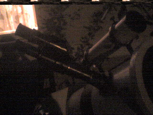

In link este doamna Black echipata cu vizor binocular de microscop:
http://www.astronomy.ro/forum/files/rft_110_610_15_520.jpg

Cred ca ar fi necesara o precizare din partea celor care utilizeaza un cap binocular de microscop. Il utilizeaza asa cum a fost, pe barel de micro, sau l-au adaptat pentru barel de 1,25''. Eventual cum. Sa nu se creeze confuzii intre incepatori.
Mesaje: 2949
Localitate: Shatra Neamtz
MesajTrimis: 06 Apr 2013 20:49 Download mesaj
Din punctul meu de vedere , modificarea pe 1.25 inch nu are rost.
Sunt destule oculare de binoclu care se potrivesc si am mai dat si peste niste kellner de 10 si 15 X pentru microscop , absolut grozave .
catalin.
Mesaje: 9668
MesajTrimis: 06 Apr 2013 23:33 Download mesaj
Intrebarea lui Dragos este corecta si va ajuta la lamurirea lucrurilor.
La vizorul IOR am avut lentila Barlow dar am eliminat-o si partea de cuplare cu portocularul este pe standard de 1.25 toli la ambele vizoare,aici m-a ajutat Erwin iar zoth le-a reconditionat din punct de vedere optic.
Tuburile ocularelor sunt cele de microscop,se potrivesc perfect cu ocularele Huygens de microscop,am perechi IOR de 7x/36mm si 10x/25mm.
Ma indoiesc ca prismele ,intreg trenul optic,ar permite oculare de camp mare si focal lung.
Mai am o pereche de oculare excelente de microscop Zeiss 6x/42mm de tip Huygens acromatic si o alta pereche provenind dintr-un binoclu 25x/10mm-ultimele doua perechi nu sunt inca adaptate pentru vizorul binocular.
Am vazut , folosind doar ocularele Huygens, stele duble precum Epsilon Bootis sau Delta Cygni,imagini excelente la Jupiter iar la Luna...nu pot povesti.
Vizorul binocular, de microscop mai ales,e cea mai de jos treapta a practicarii observatiilor vizuale binoculare.
Mai ales folosind ocularele originale de microscop.
Nu indemn pe nimeni sa faca la fel.Dar mie imi place metoda.
