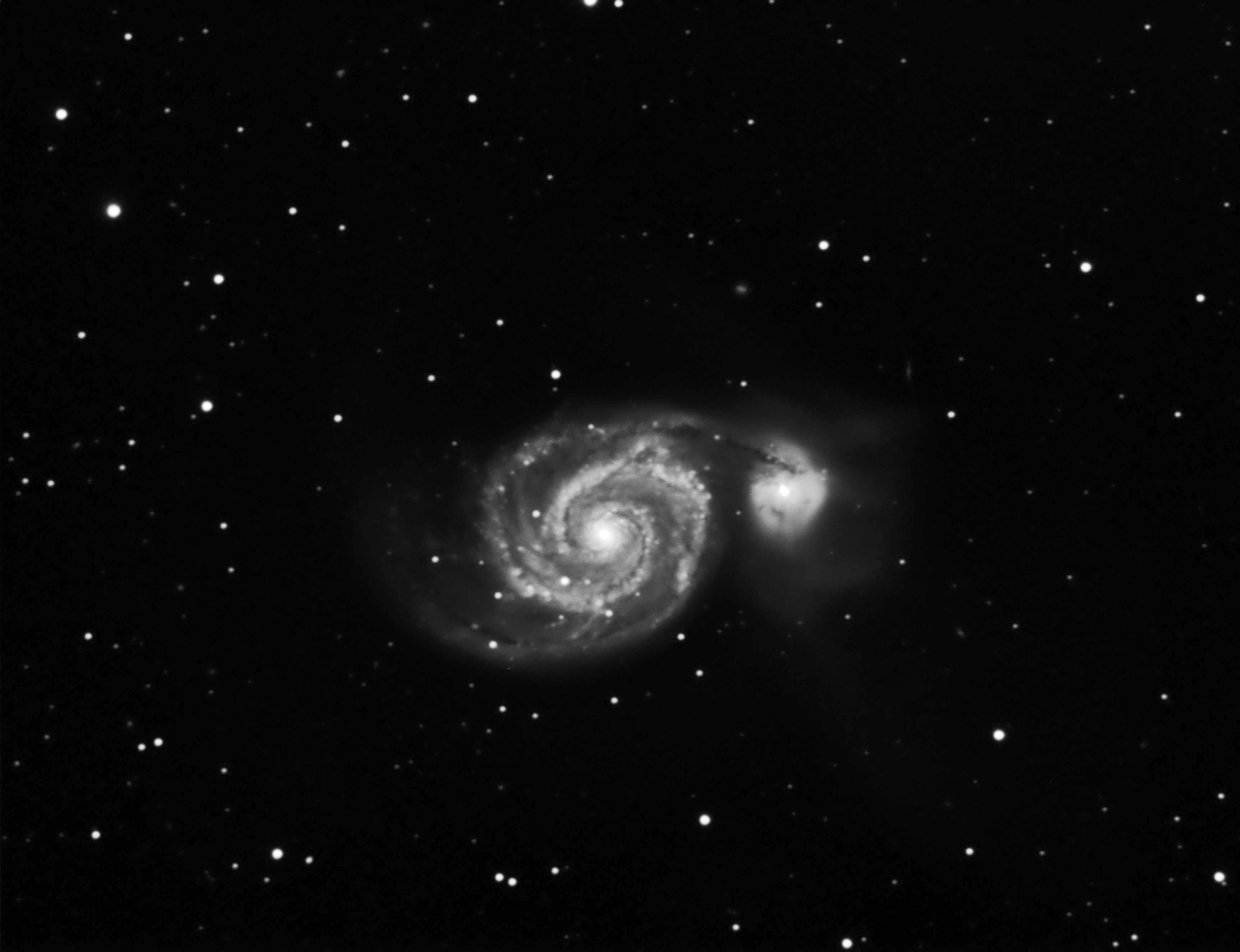

Iata isprava noptii de duminica 03 martie. Am luat in vizor tinte pe care le mai facusem candva ca sa vad cum au evoluat lucrurile, cea mai buna dovada si comparatie fiind cea facuta pe acelasi etalon.
Cu un tracking mediu, am scos 15 expuneri bune, doar luminanta (filtru clar).
Set-up-ul ca si cel de la M1
15x600 sec L
Achizitie, calibrare cu bias, dark si flat, stack - MaximDL
Restul (develop, crop, wipe, deconvolution, contrast, sharp, denoise) cu StarTools.
Astept de asemenea cu nerabdare prima seara buna pentru culori.

Bravo Cristi, noul setup impreuna cu, cunostintele acumulate isi arata valoarea, dar cel mai mult te ajuta locatia, cu un cer ce iti permite expuneri de 10 minute in luminanta, acesta este marele avantaj, cum spunea cineva aici pe forum 90% conteaza cerul.
Asteptam si variantele color.

acelasi comentariu ca mai intainte, e cam defocalizata.
Asteptam si culorile!
Edit: ii faci ceva gen drizzling ca sa-i maresti rezolutia?

Vlad a scris:
Nu, dar pot sa incerc daca-mi spui cum.

Nu castigi nimic marind rezolutia imaginii, insa ma intrebam de ce imaginile sunt de 5 megapixeli cand camera ta are doar 1.4?

Imaginile le scot din .tiff in .png cu Photoshop si apoi cu VSO Image Resizer le modific sa-mi incapa in dimeniunea de fisier admisa aici. Daca le transform din .png in .jpg cu acelasi VSO, ies foarte mici ca si dimensiune, din cauza compresiei si fara sa-mi dau seama, le-am marit peste ce era initial.

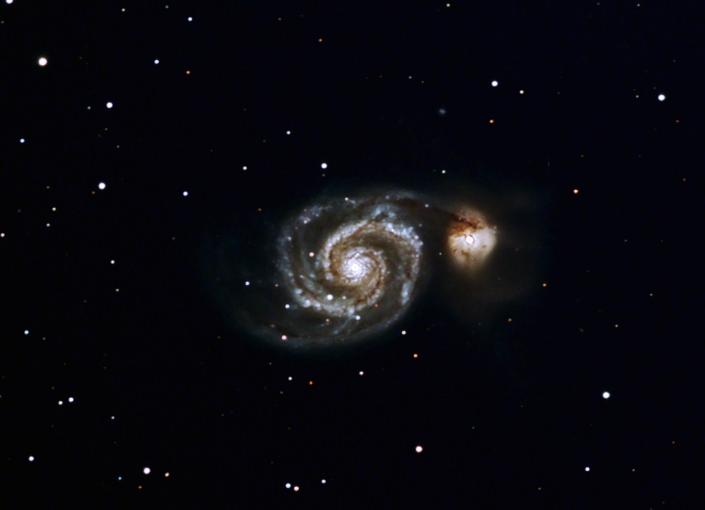

Am refacut procesarea la M51, introducand culorile luate in noaptea de 17 martie. M-am luptat mult cu o dominata pe albastru pe care nu mi-o explic decat datorita faptului ca era luna pe cer, chiar daca destul de mica.
Totalul expunerilor au fost:
18x600s Lum - bin1x1
8x120s Red - bin 2x2
8x120s Green - bin 2x2
11x120s Blue - bin 2x2
bias, dark-uri, flat-uri pentru tot
Calibrare si stack in MaximDL, develop, color, deconvolutie, sharp, HDR si contrast in StarTools si ca sa mai scap de albastrul ala, autocolor in Photoshop.
Nu sunt multumit - mai am mult de invatat si la achizitie dar mai ales la procesare. Unde e Emil si Vlad sa ne dea sfaturi. Pacat ca nu vine la Lisa niciunul din ei...

cmatei
Data inscrierii: 09 Sep 2009
Mesaje: 844
MesajTrimis: 23 Mar 2013 11:26 Download mesaj
Arata foarte frumos, nu stiu de ce nu esti multumit. Cred ca doar ai exagerat putin cu wavelets/deconvolutie si au aparut ceva artefacte. De exemplu, nucleul NGC5195 n-are acel inel.
jimao22
Data inscrierii: 12 Apr 2010
Mesaje: 2927
Motto: [descopera lumina]
MesajTrimis: 23 Mar 2013 13:11 Download mesaj
Da, acel inel e de la deconvolutie - masca facuta in StarTools nu a imbracat si centrul galaxiei si n-am fost atent la acest detaliu.
Dar spre exemplu, combinarea culorilor in LRGB am facut-o in Maxim si e ceva ce-mi scapa acolo, nu-mi place rezultatul mereu. As incerca combinarea culorilor in Photoshop, folosind luminanta pe post de masca si culorile puse in spate. D-asta fac de obicei culorile in bin2, fiindca in acest din urma caz, nu conteaza prea mult rezolutia de la culori, doar luminanta este importanta findca prin ea se filtreaza toate culorile iar rezolutia care se va vedea in poza finala este a Luminantei. Numai ca nu am facut asta decat odata sau de doua ori, mai demult, cu rezultate indoielnice (probabil si din cauza achizitiilor) si nu am mai repetat acest proces de atunci.
Daca te uiti la poza de luminanta de la inceputul topicului, vezi de exemplu un halo frumos de praf sau ce-o fi acolo in jurul NGC54195. In poza colorata, haloul este mult micsorat si apare "zgomotos", nu-mi place, am pierdut ceva pe drum.
