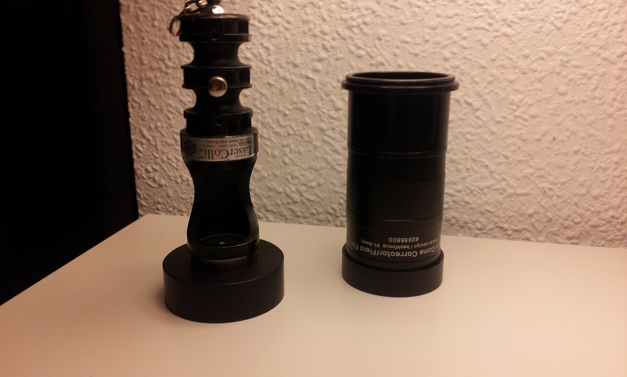

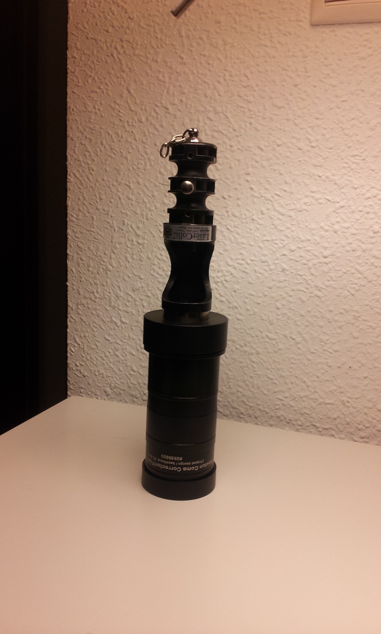

COLIMARE:
In sfarsit, am obtinut o colimare perfecta, multumita unei piese pe care am comandat-o unui strungar. Ma gandisem sa schimb colimatorul pentru unul "self centering", dar dupa ce am chibzuit mai bine, mi-am facut o piesa care permite cuplarea colimatorului direct la adaptatorul de 2" al OAG-ului (sau camerei daca nu folosesc OAG). Astfel, dupa ce introduc camera in focuser si o fixez bine, desurubez tot ansamblul lasand doar piesa de 2" + corectorul de coma in focuser, si in loc pun colimatorul. Dupa colimare, il scot si re-insurubez ansamblul camera- roata-oag. In acest fel, asigur coincidenta 100% intre axul optic pe care am facut colimarea si ccd deoarece trenul optic nu se misca din loc. Asta era teoria si ma bucur sa vad ca in practica funcioneaza pe masura asteptarilor.
