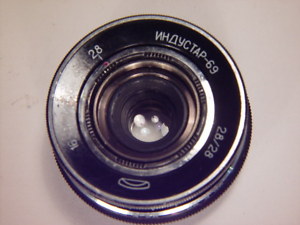

Industar-69 il am eu daca te intereseaza. Este intr-adevar pe montura M39 si se poate adapta usor dar nu cred ca este echivalent cu IOR deoarece este facut sa lucreze pe formatul 18x24 (half frame).

Industar-69 are planul focal intre 29 si 30mm. De obicei nu poti adapta obiective de la monturi cu plan focal mai mic la monturi cu plan focal mai mare. Invers este perfect posibil folosind un tub distantier. Cred ca in acest caz se poate adapta foarte bine pentru ca montura C are planul focal la 17.52mm, adica trebuie sa departati obiectivul de Chaika cu 12mm de montura C originala pentru a fi in focus. Este interesant de experimentat.
