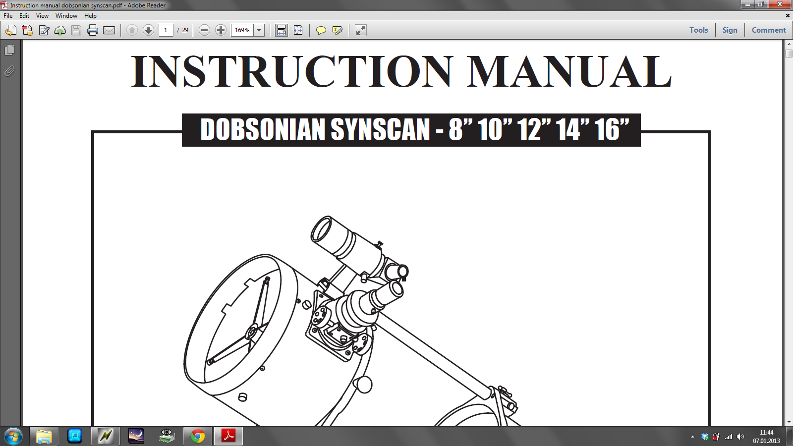

Revenind la subiectul initial, oare Skywatcher a scos o varianta imbunatatita a monturii GoTo pentru modelele 14 si 16 inch? Vad ca au pus acest reglaj de frictiune mai usor de accesat. Pe tot netul, atat in tara cat si afara, aceste doua modele sunt afisate cu montura ca in prima poza. Nu mai stiu de pe ce forum am luat pozele, dar tipul il achizitionase recent. Este un lucru foarte bun daca este asa. Mai mult in noul manual aceste doua modele, de 14 si respectiv 16 inch, sunt prezentate cu montura imbunatatita.
Poate confirma cineva, eventual un reseller acest lucru?
Atasez mai jos cateva poze dar din alt manual, nu cel care-l am eu:
