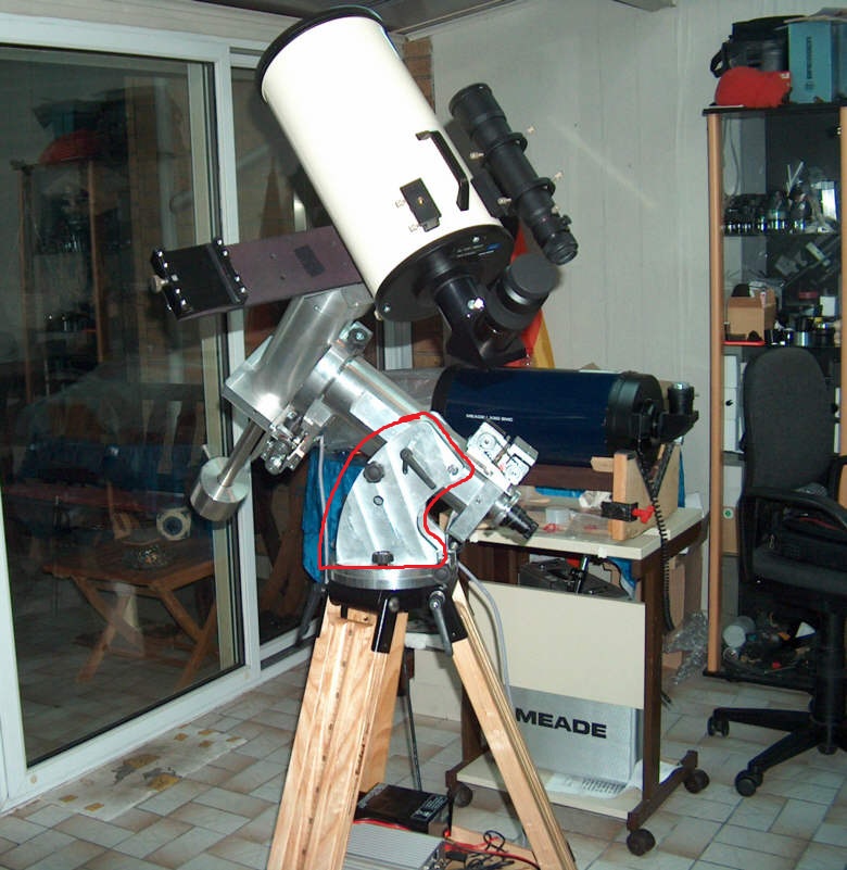

Cumpar placa aluminiu cu grosimea intre 5 si 8mm, pentru a-mi prelucra suportii laterali pentru o montura ecuatoriala. Daca are cineva astept oferte. Sau daca stiti un magazin la sigur de unde pot lua asa ceva, ca internetul si site-urile cu aluminiu sunt degeaba. Dimensiunea cu aproximatie: 15x30cm

Cât de mare vrei să faci montura? Ai deja axele RA+DEC sau vrei să faci o pană ecuatorială pe care să pui montura din țevi de instalații? Vezi că Starbuck a făcut una mai simplă folosind două fitting-uri în plus. Se poate rezolva și cu un cot la 45 grade. [/url]

Da, exact, ca sa fac o pana in care sa prind "instalatia" de fitinguri. As vrea asa, deoarece pot regla mai bine inaltimea. ARE CEVA DACA FAC DIN TEXTOLIT GROS DE 1cm? Ca am o gramada la tara. Cool
Daca as pune cot de 45 mi-ar fi mai greu:
1 - mai mare de 1 tol nu gasesc
2 - nu as mai putea regla inaltimea si ar fi fixa

Nu are nimic, e foarte bun și ține mai bine filetele decât aluminiul. La 10mm grosime poți face găuri filetate de M5 pe cant pentru a fixa 3 plăci în U cu șuruburi cu cap înecat dar trebuie să lucrezi foarte precis. O altă soluție este să fixezi plăcile cu colțare făcute din fier cornier și șuruburi cu piulițe. Poți folosi o bucată de țeavă pe care filetezi montura iar țeava o găurești transversal și treci două șuruburi mai lungi prin ea și prin plăcile laterale. Una dintre găuri o faci în arc de cerc ca să poți regla altitudinea ca la montura din poză.
