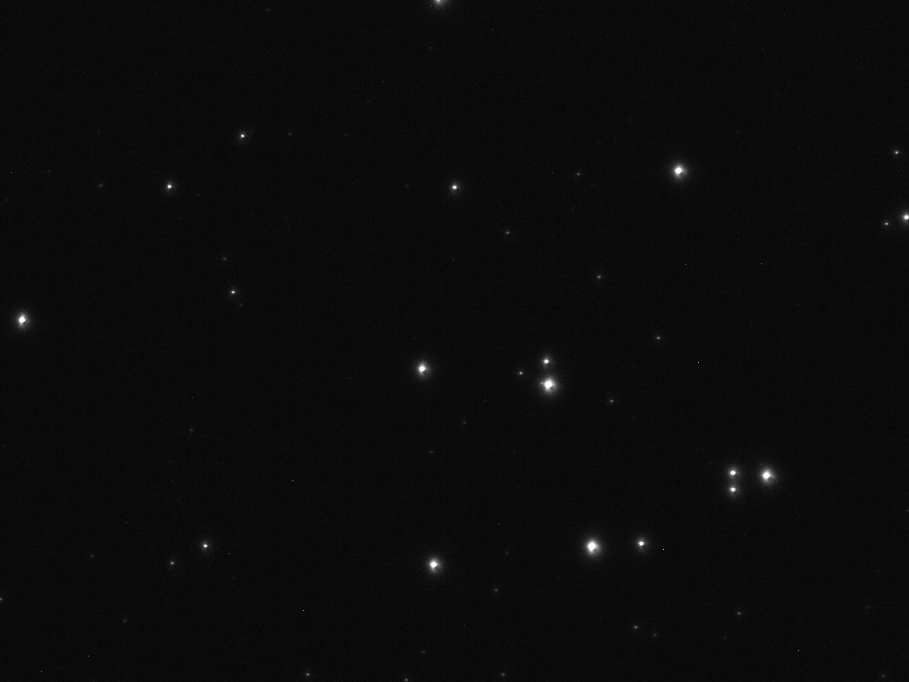

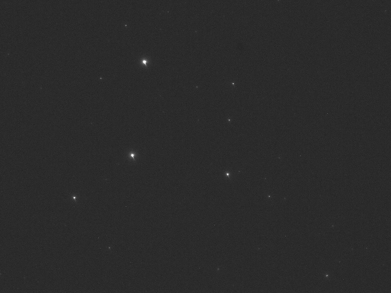

Am sa prezint testele(imagini capturata cu PHD2) facute cu cinci lunete/ obiective, poate vor fi de folos celor care vor sa foloseasca lunete de ghidaj. Din punct de vedere al calitatii imaginii (claritatii stelelor), in ordine descrescatoare:
1. Luneta de ghidaj ZWO 60/280. La F4,6 este putin avantajata fata de obiectivele de binoclu (majoritatea F4), in sensul ca aberatiile sunt diminuate. Claritatea este buna , mai buna am doar la "guider-ul" TS 50/200, dar nu este in acest test. Focuserul este helicoidal, cu rotirea camerei (simplu helix). Suruburile de centrare din inele sunt din plastic. Nu zgaraie luneta, dar nu am avut incredere in ele. Parasolarul aproape inexistent (2cm pana la obiectiv). Imbunatatiri: i-am pus inele fixe (turnate, cu balamale) si un parasolar cu incalzire dintr-o conserva metalica.
2.Luneta SkyWatcher 80/400. Este o luneta de uz general, atat vizual (ofera imagini frumoase de camp larg, cu aberatii cromatice mai reduse fata de refractoarele acromate cu aperturi mai mari) cat si pentru ghidaj (aici este in categoria "heavy weight" ). Pentru ai reduce greutatea si pentru o fixare mai sigura a camerei i-am scos focuserul si am prelungit-o cu tub PVC si focuser dublu-helix de 1,25" (greutate totala de 1,7Kg, cu inele fixe si sina). Ma gandeam sa o folosesc pentru ghidarea RC8-ului. Calitatea imaginii nu este departe de cea de la ZWO.
3.Luneta Opticon 70/400. O luneta ieftina, usoara, de calatorie (are rucsac si un trepied). Categoria "entry level" (eu am luat-o SH de pe forum). Obiectiv dublet spatiat, cu antireflex albastrui. I-am scos focuserul (plastic, 1,25") si i-am pus un mini focuser helicoidal (Baader) cu prelungitoarele si adaptarile de rigoare. Sina fixata direct pe luneta, fara inele. Prezinta putin astigmatism (poate ca era mai redus daca as fi colimat-o mai bine), dar cred ca este utilizabila. Poate si un filtru ar reduce din halo-uri.
4. Obiectiv binoclu Celestron 80/320 (de la un binoclu zoom decolimat). Nu am folosit conul port-obiectiv (greu de fixat si cred ca si taia din conul de lumina), ci am facut o luneta clasica cu focuser helicoidal. Ca luneta de camp larg este foarte buna (x10-x15 magnificatie). Sa te uiti la Calea Lactee cu ea este o placere. Insa cu camera prezinta un astigmatism evident. S-ar reduce daca as folosi o diafragma ce i-ar reduce apertura, dar daca pierd acest avantaj mai bine folosesc o luneta mai mica. Se poate folosi totusi la ghidaj daca aleg stele mai putin luminoase (cum de altfel si trebuie).
5. Orion 70/280. In descriere: "Orion 70mm Multi-Use Finder Scope - Guiding Scope - Rich Field Refractor". Ca finder sau RFT-merge. Dar ca luneta de ghidaj NU. Astigmatismul este pronuntat. Este putin redus daca lasi obiectivul in conul-port obiectiv , din cauza ca iesirea metalica cu filetul tipic binoclurilor, are efect de diafragma (ramane o apertura de cca 60mm). Astia au fost bani aruncati. Mai bine cautam un binoclu Celestron SH de 70mm.

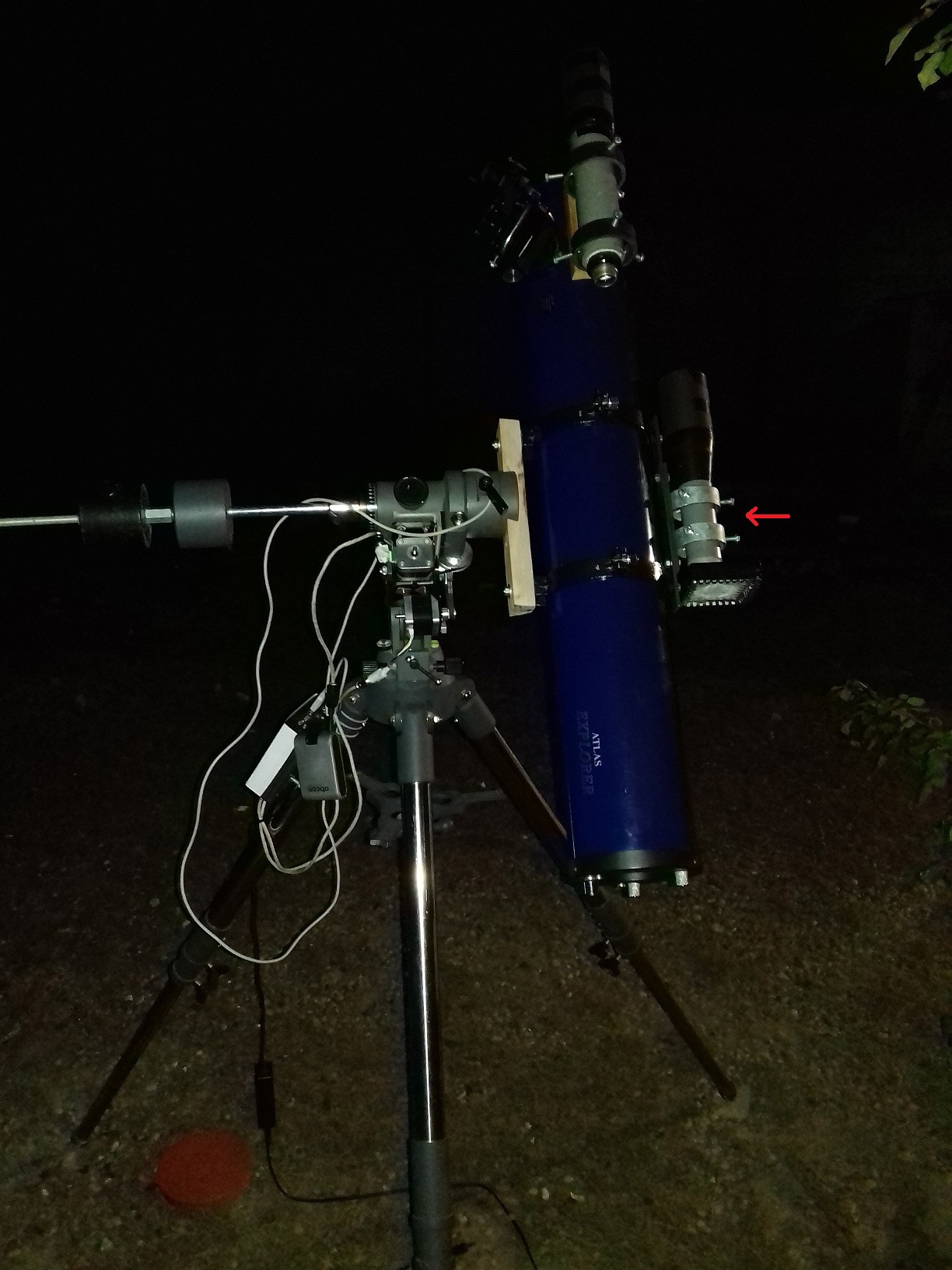

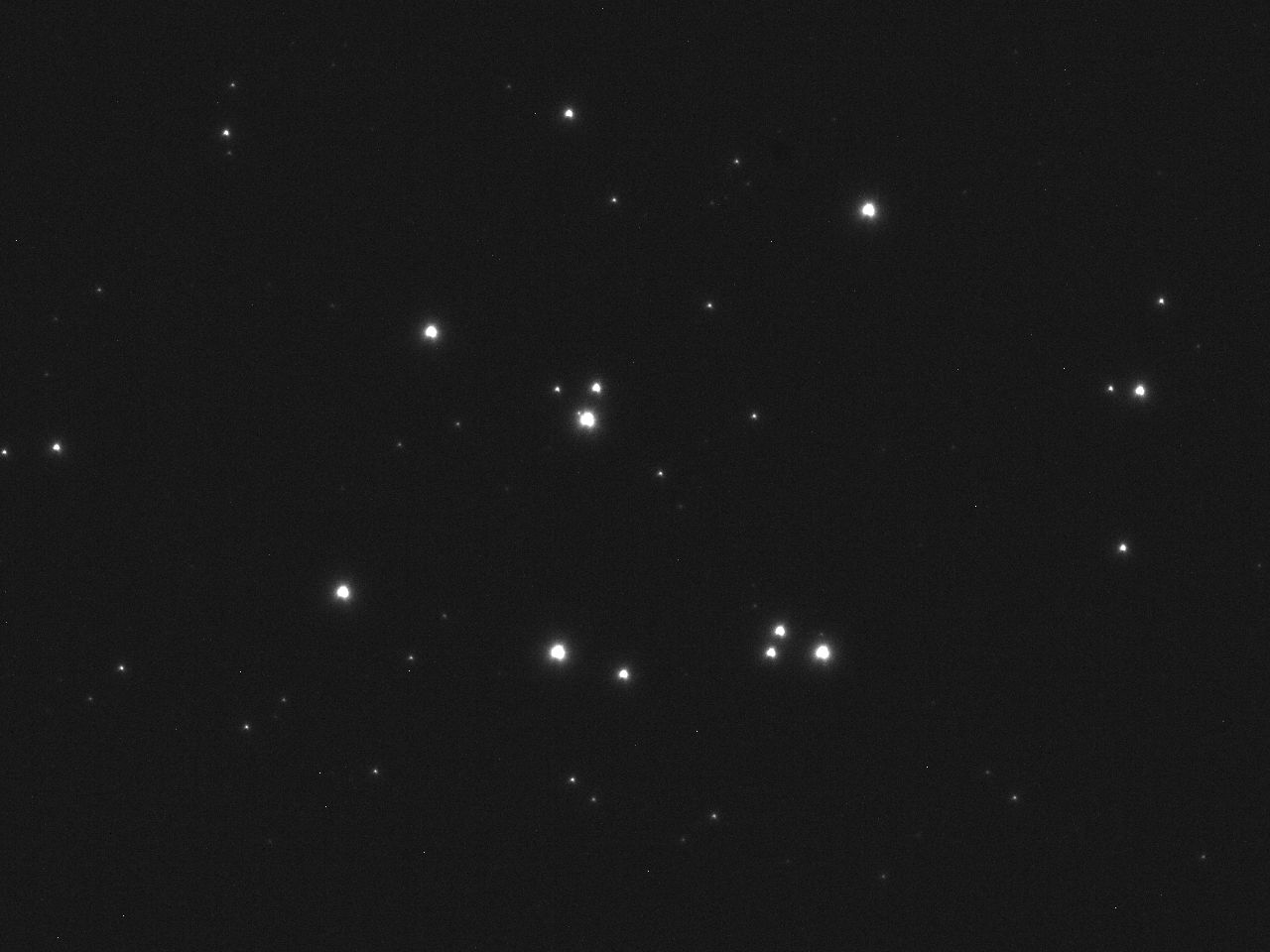

Eu folosesc prima varianta, cea cu luneta de ghidaj, construita cu un obiectiv de binoclu de 50mm f/4, la care am atasat camera Meade DSI I Color si furnizeaza imagini relativ bune, cu stele rotunde, fara astigmatism , doar putin cromatism si ceva sfericitate, dar care nu deranjeaza cu camera Meade, care are dimensiunea pixelilor mare, de 9 x 7 microni. Smile
Luneta o montez fie pe reflectorul de 114mm, ca in imaginea de mai jos, caz in care raportul de ghidaj ar fi de 1:4,5 , fie in paralel cu teleobiectivul foto Albinar cu focala de 200mm, caz in care raportul de ghidaj se apropie de 1:1 si in care pot mari expunerea la 4 minute sau mai mult.
Camera Meade DSI I desi nu a fost conceputa pentru ghidaj, ci pentru imagistica, este compatibila cu softul PHD2 si functioneaza bine, doar cate-odata softul se mai blocheaza si laptopul se restarteaza singur, probabil din cauza driverului camerei, in rest nu am alte probleme cu camera. Alta camera compatibila pentru ghidaj nu am, am incercat cu o camera web, Philips Toucam, modata pentru expuneri lungi dar nu stiu de ce PHD2 nu o controleaza cum trebuie, nu se vede nimic pe ecran, nicio stea. In schimb cu SharpCap merge de minune inclusiv la expuneri lungi.
Ghidajul merge cateoadata satisfacator, alteori mai prost, din cauza monturii care prezinta eroare periodica destul de mare pe care ghidajul o stapaneste cam greu, depinde si de vreme, daca mai bate si vantul graficul de ghidaj incepe sa capete varfuri mai mari si ascutite, iar stelele incep sa apara alungite pe cadrele camerei principale, mai depinde si de steaua aleasa, sa nu fie prea slab luminoasa dar nici prea stralucitoare, cate-odata PHD intrerupe ghidajul cand i se pare lui ca "telescopul se misca" desi de multe ori nu este asa, luneta de ghidaj fiind bine fixata, in inele de prindere metalice, pe suport metalic de inelele tubului telescopului.
Setup cu telescop reflector de 114/900mm, luneta de ghidaj cu obiectiv de binoclu de 50mm f/4 si camera Meade DSI I Color (indicate cu sageata rosie in imagine).

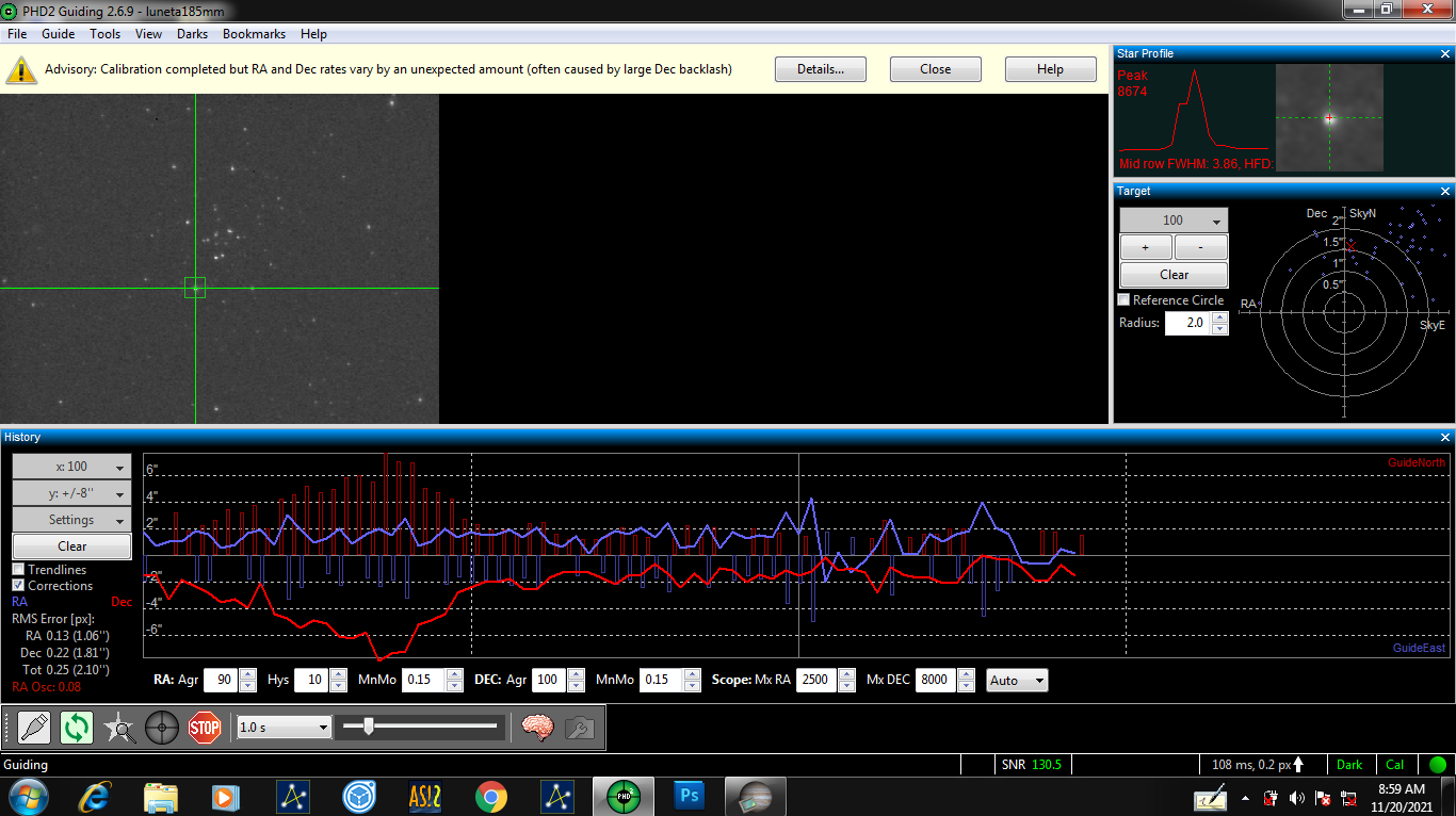

PHD2 cu graficul de ghidaj si imaginea cu stele de la camera Meade folosita pentru ghidaj prin luneta cu obeictiv de binoclu de 50mm f/4.

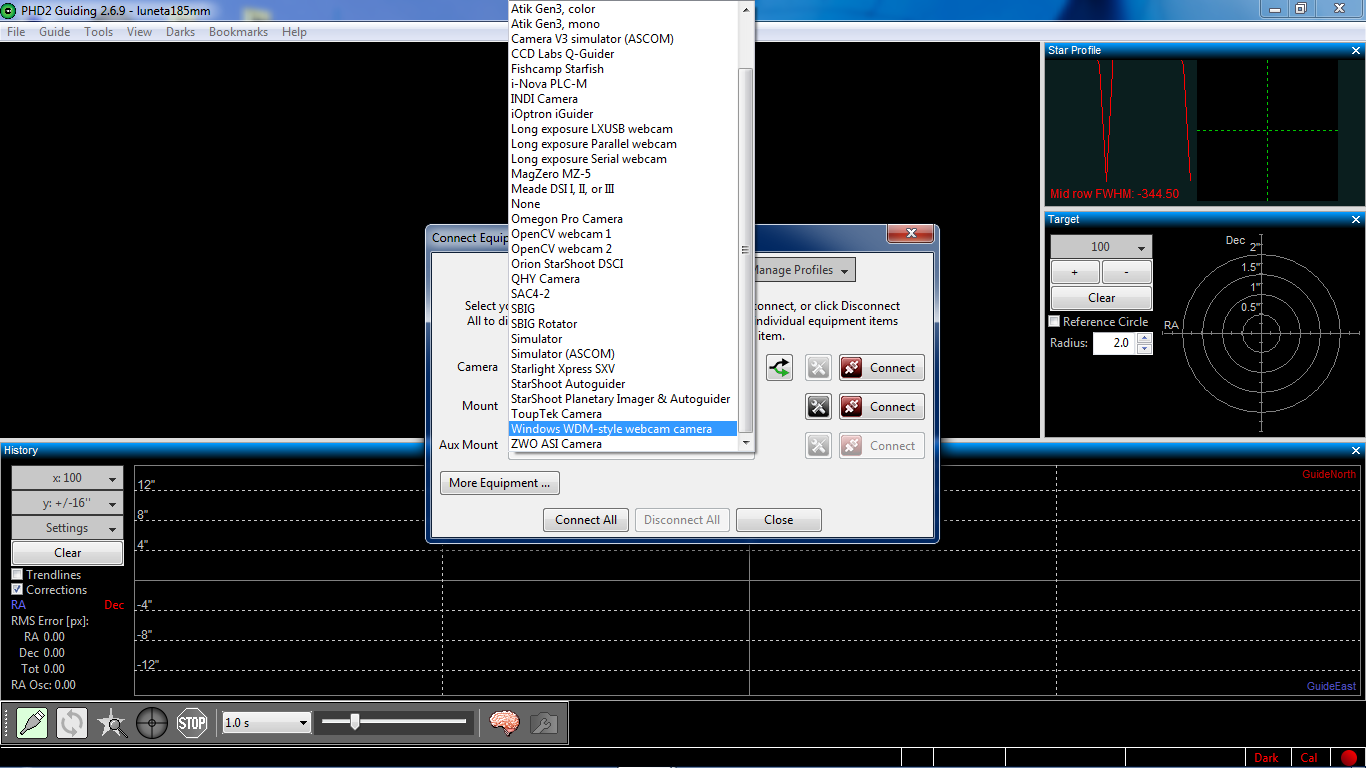

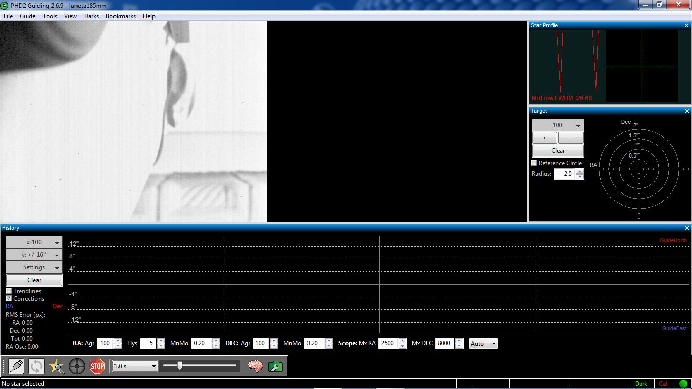

Nu cred ca m-am exprimat eu bine. Smile Camera merge pe modul normal in PHD, apar si setarile camerei daca dau clic pe butonul din partea de jos -mijloc a ferestrei softului, insa nu prea ma multumeste din cauza zgomotului cam mare si a sensibilitatii cam mici ,detectand stele cu magnitudinea de pana la 5. Banuiesc ca face stacking dintr-un anumit numar de cadre ,depinzand de durata expunerii si de FPS, cu cat sunt mai mari cu atat mai multe cadre stackuieste softul, iar modul aceste nu este chiar bun fiindca prezinta mai mult zgomot decat in modul LE , de expunere lunga.
Insa in modul LE era problema principala , camera nu parea sa mearga deloc pe PHD2 , dar fiindca nu am nimerit eu bine setarile din portul COM-Serial.
Azi am mai testat-o din nou pe PHD2 si am facut incercari cu diverse configuratii de control al expunerii, Amp Off, pana ce am ajuns la configuratia din una dintre imaginile de ma jos si am vazut ca functioneaza camera. Insa daca softul nu "vede" macar ceva care sa semene a stea, mareste la maxim amplificarea camerei si in locul imaginii apar numai purici de la zgomotul camerei. Ramane de vazut cand se va imbuna vreme sa fac o proba intr-o seara senina si sa vad daca se merita sa folosesc aceasta camera pentru guiding. Smile
Conectarea camerei Philips Toucam, modata pentru expunere lunga, la softul PHD2 in modul "normal", " selectand modul "Windows WDM style webcam camera" in PHD.

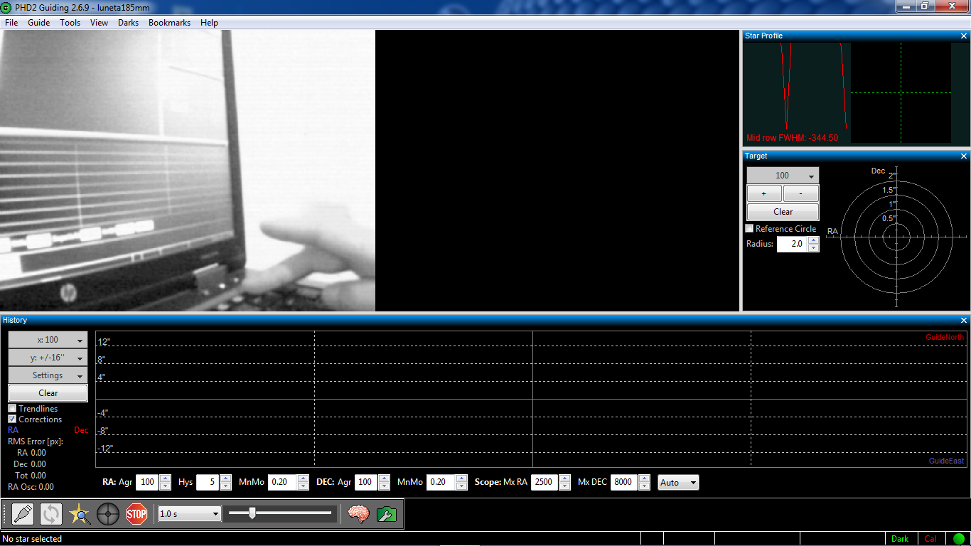

Functionarea camerei in modul normal in PHD2.
 Marime fisier:  265.02 kb
 Vizualizat:  de 5726 ori

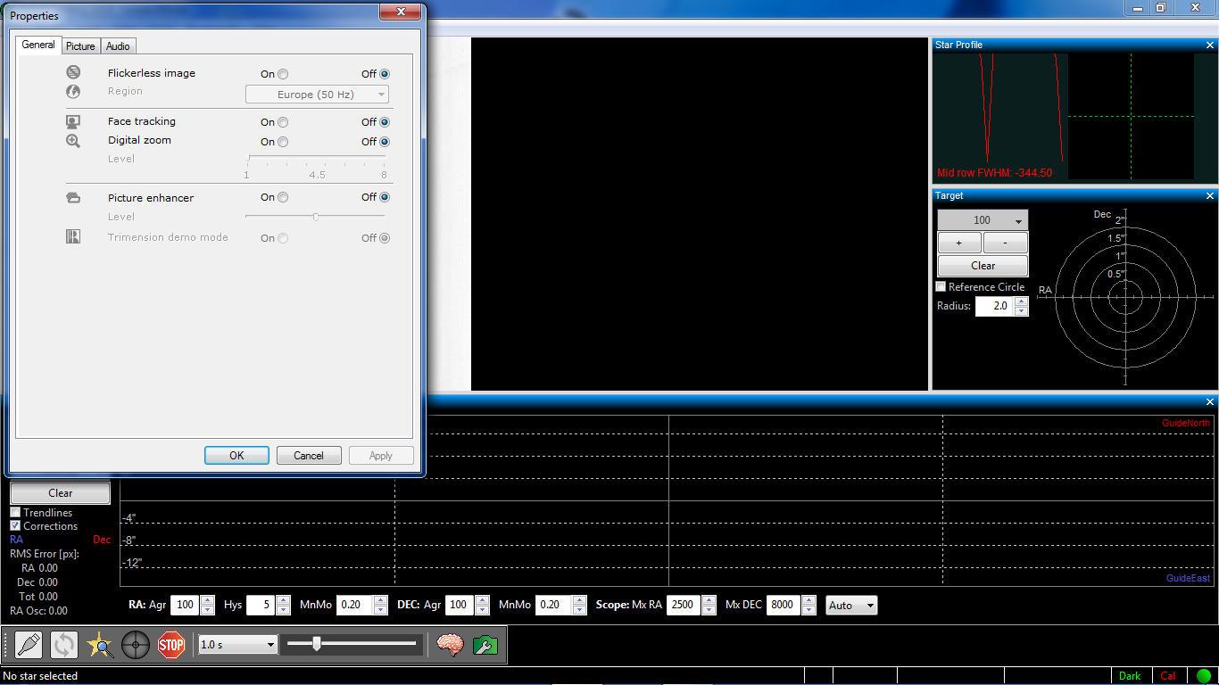

Setarile camerei, deschise din PHD.

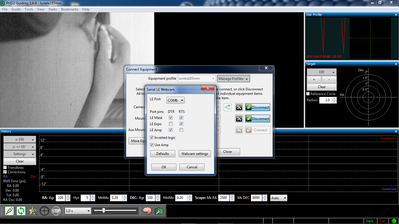

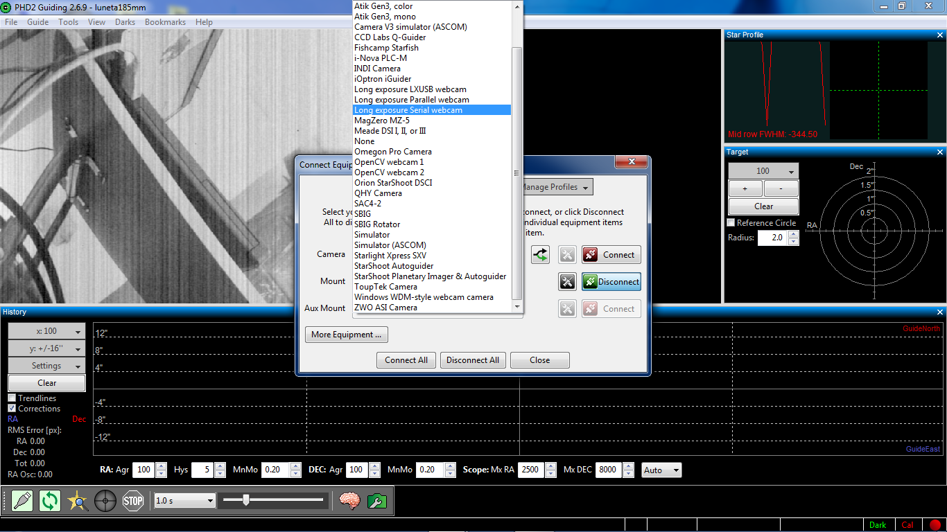

Conectarea camerei in modul LX de expunere lunga la PHD2 (actionand si din comutatorul de pe camera in pozitia LX), selecatand modul "Long Exposure Serial webcam" din PHD.
 Marime fisier:  355.31 kb
Setarile Com- LE Serial, de comanda a expunerii camerei de catre PHD2. Camera este controlata prin intermediul unui circuit logic cu 2 porti logice SI-NU, comandat de laptop printr-un convertor USB-Serial.
