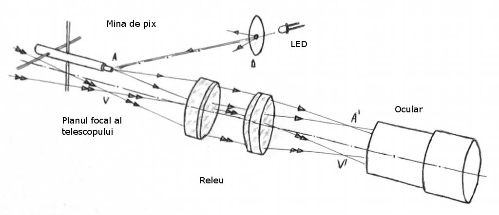

Ideea unui fotometru de comparatie se bazeaza pe ideea ca observatorul uman sesizeaza mai usor egalitati de flux luminos decat poate cuantifica diferente de flux luminos. Principiul unui fotometru de comparatie presupune plasarea unei surse controlabile de lumina in vecinatatea sursei de studiat, si se variaza apoi fluxul luminos al sursei controlabile pana cand se atinge egalitatea.
Un fotometru vizual pentru stele variabile plaseaza deci o stea artificiala in campul vizual un vecinatatea stelei variabile. Se variaza apoi controlat intensitatea stelei artificiale pana cand se atinge egalitatea cu steaua variabila. Similar se procedeaza egalizand steaua artificiala cu stele de comparatie. Citirile astfel obtinute sunt folosite pentru a calcula magnitudinea stelei variabile.
Inapoi la fotometrul cu mina de pix la care inca mai lucrez, merita notate cateva particularitati:

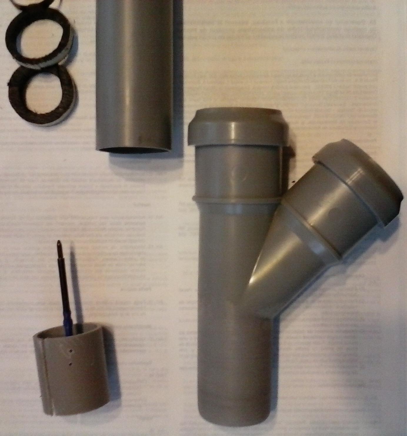

- steaua artificiala este imaginea unui orificiu mic, reflectata de bila (de 1 - 2 mm diametru) din varful unei mine de pix. Distanta intre orificiu si mina de pix este undeva la 40mm.
- sursa de lumina este un LED alb, recuperat de la o lampa de gradina (lampa de gradina a primit un LED rosu, si imi serveste de lanterna rosie reincarcabila ...). LED-ul e alimentat de la o sursa de curent constant, reglabil.

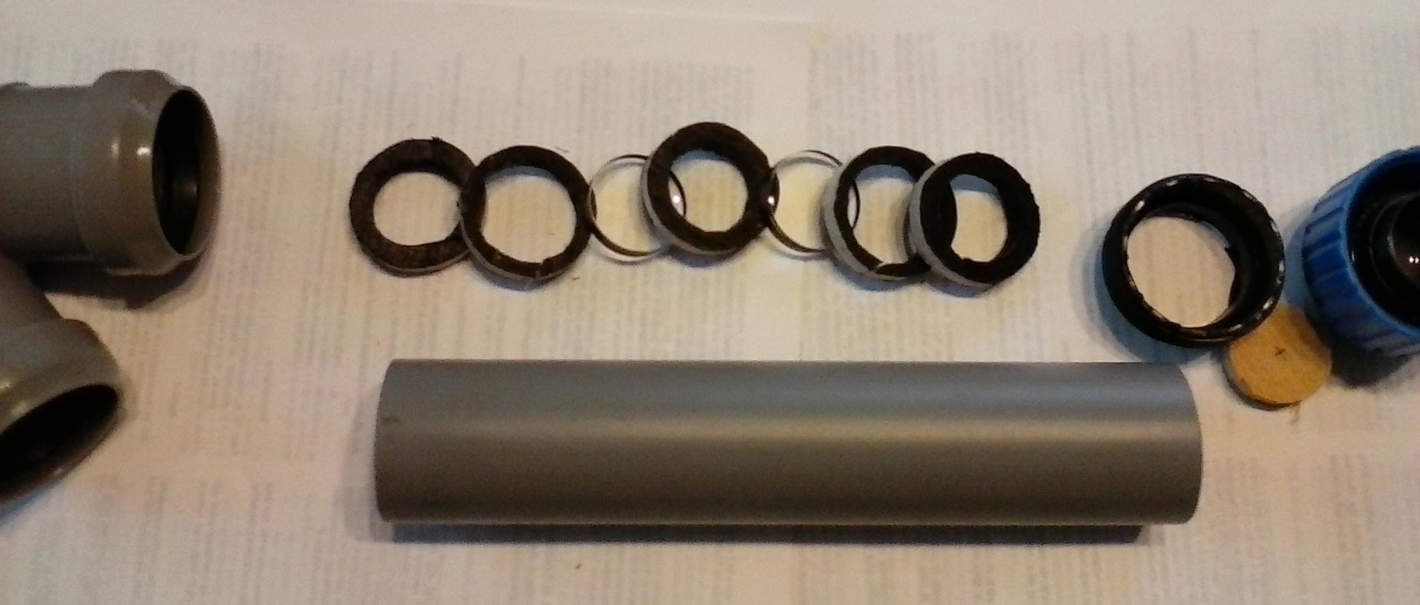

Cum nu am reusit sa plasez mina de pix direct in planul focal al ocularului si sa ii mai si asigur apoi iluminarea de la LED-ul din spatele orificiului, am preferat sa intercalez un releu format din 2 obiective de binoclu (F/D=4 fata de telescopul meu F/D=4.4).

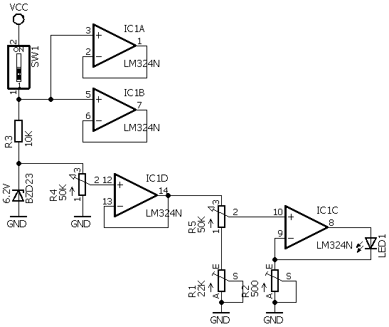

Sursa de curent se regleaza in doua trepte:
- intai brut, din R4
- apoi, pe toata sesiunea de observatii, doar din R5, care poarta un cadran gradat.
- trimmer-ul R1 regleaza raportul intensitatii luminoase a LED-ului: cand cursorul lui R5 se afla la capatul de sus sa fie cam de 4-5 ori mai mare decat curentul cand cursorul se afla la capatul rece.
- trimmer-ul R2 limiteaza curentul maxim prin LED
Din cele 4 operationale disponibile in LM324 eu am avut nevoie de 2; IC1A si IC1B nu sunt folosite, si sunt conectate ca repetoare cu un semnal valid si constant pus la intrare ('best practices' din ce am citit pe net).

Intrarile (+) de la amplificatoarele nefolosite ar trebui puse undeva la 1/2 din Vcc in cazul tau (sau la Vref - de ex. ala de la dioda de 6.2V daca alimentarea e la 12V). Sau macar cu 2V mai putin decat Vcc (adica VICR Common-mode input voltage range), dar nu chiar la GND.
Pentru curenti foarte mici la LED, poate ar fi mai potrivit un circuit PWM.

Bine zici, datasheet-ul da un Vout maxim cu vre-o 2V mai mic decat Vcc. Mi-a scapat ...
Am si ceva PWM in plan, folosind output-ul audio de la un smartphone si un mic transformator. Gradul de umplere o sa fie reglat din soft Smile. Deocamdata insa am ambele urechi prinse cu depanari de binocluri (ocularul de la fotometru a ajuns la Boots Ascot 7x35), asa ca mai dureaza un picut ...
To be continued.

Cât este diametrul pinhole-ului din fața LED-ului și cum l-ai construit?

Orificiul l-am facut cu un ac intr-o folie alimentara de aluminiu, pusa pe o bucata de plastic. Probabil are 0.2 mm, nu sunt sigur.

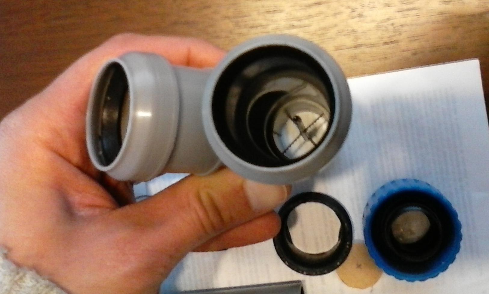

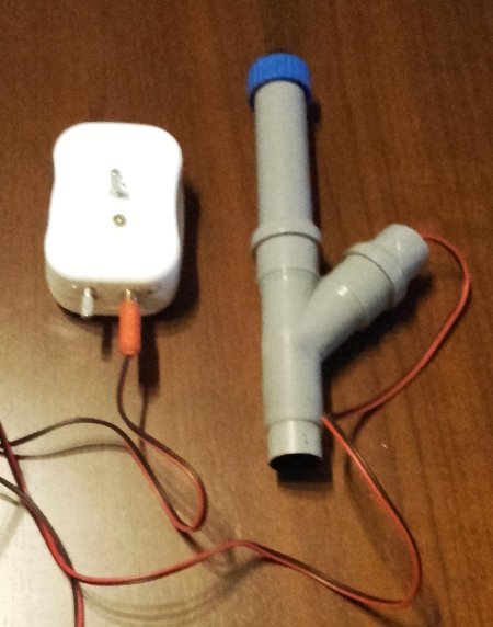

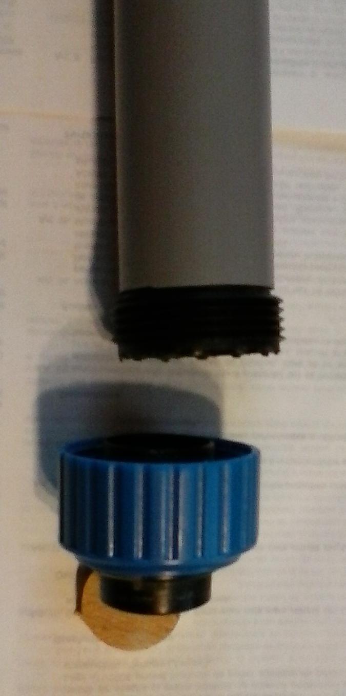

Fotometrul il infig direct in focalizator; in poza "fully-assembled.jpg" se vede o ramificatie in Y din PVC (32mm). Capatul "albastru" e "focalizatorul elicoidal" din cupla de furtun, unde era fixat ocularul de la binoclu. Capatul cu firul rosu are acolo sursa punctiforma de lumina. Si mai e un capat, de unde se vede ca mai iese un tub de PVC: capatul ala intra in focalizator.
I-am facut un first-light anul trecut. Steaua artificiala se vede ok. Stelele normale aveau un pic de codita: probabil tot fotometrul statea inclinat in focalizator, sau poate focalizatorul elicoidal nu era bine fixat in teava de PVC, sau poate lentilele redresorului erau un pic inclinate, sau ... Smile
La scurt timp dup-aia am luat Boots Ascot-ul 7x35, si ocularul a zburat din fotometru in binoclu. Nu imi pare rau, Ascot-ul imi pare ca da niste imagini super; pentru fotometru sau o sa fac un focalizator pentru 31.5 mm, sau o sa incerc sa fac rostun ocular de binoclu.
