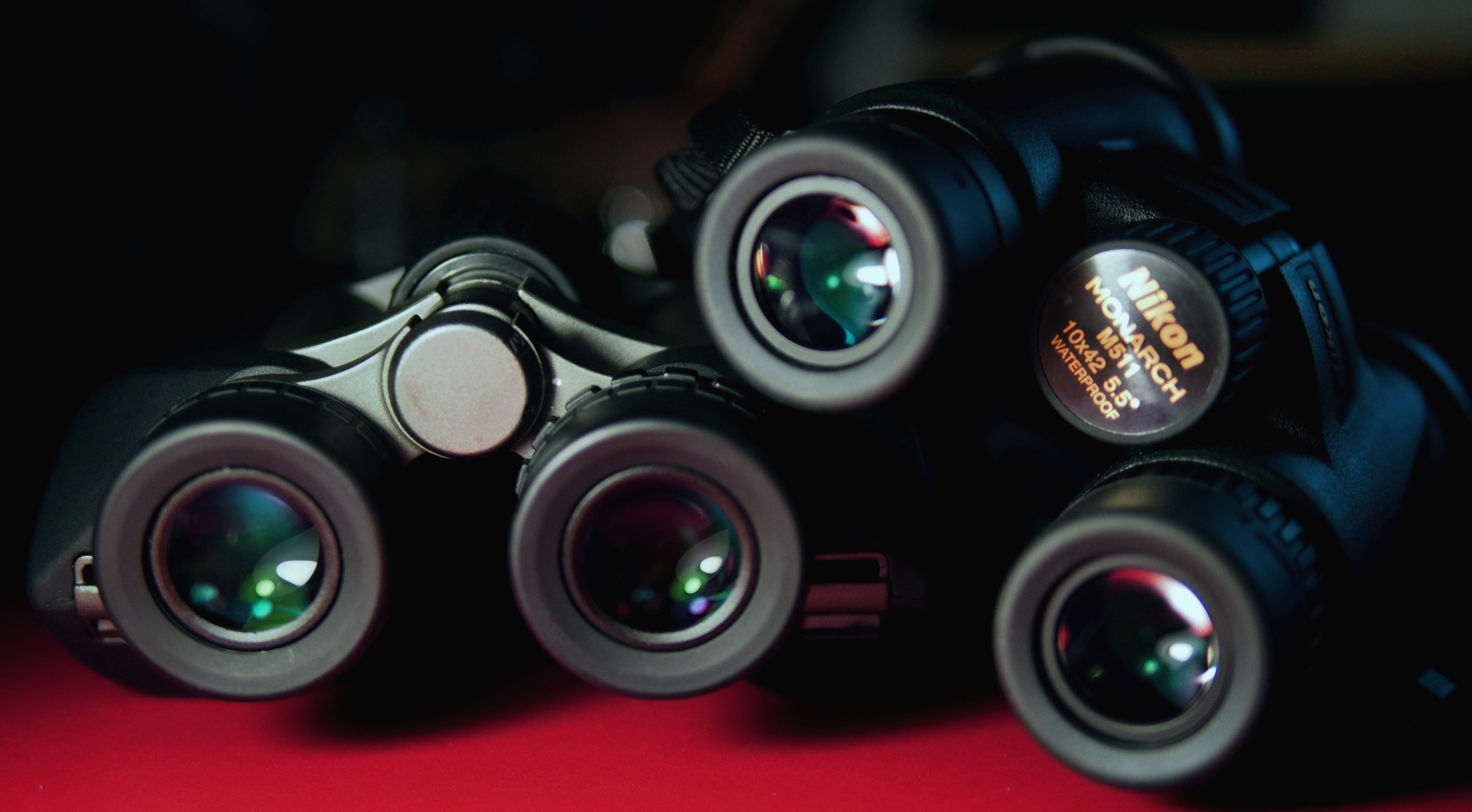

Lacerta explorer 10x50 vs Nikon Monarch 5 10x42
sau "Soparla" si "Monarhul" fabula pentru iubitorii de binocluri
Din punct de vedere al claritatii imaginii, contrastului si al redarii culorilor pe timp de zi ai impresia ca te uiti prin acelasi binoclu. Amandoua sunt exceptionale la aceste capitole. Aici ma mira cum o "soparla" poate tine pasul cu un "monarh" cu sange albastru. Chiar si aberatiile cromatice, prezente doar pe marginea campului vizual, in amandoua binoclurile au aceeasi culoare si sunt prezente cam in aceeasi proportie. Stratul antireflex de pe obiective de nuanta verde este foarte asemanator , dar la o privire mai atenta se observa ca este mai pal la Nikon ceeace descopera originea nobila a "monarhului". La "soparla" stratul antireflex grosolan si strident tradeaza natura "golaneasca" a acesteia. Stratul antireflex de pe oculare difera si mai mult, Nikonul avand pe langa verde si o nuanta purpurie predominanta, asa cum ii sta bine unui monarh sa fie invesmantat in purpura.
Din specificatii aflam ca Lacerta are distanta de privire la ocular (eye relief) 19mm iar Nikonul 18,4mm. Dar realitatea arata tocmai invers, si anume ca Lacerta are un eye relief mai mic. Prin "monarh" privesc mult mai confortabil. Asta nu inseamna ca "Soparla" nu are si ea confort la ocular...are si ea suficient confort pentru ochelaristi ca mine Smile
Campul vizual al "Soparlei" este de 6,5 gr., iar bietul "monarh" are doar 5,5 grade. Aceste 5,5 grade sunt veriga slaba a "Monarhului" si tot ele mi-au dat batai de cap, daca sa cumpar sau nu acest binoclu. Dar acum, privind prin el, nu imi pare rau ca l-am cumparat, pentru ca am inceput sa ma impac mai bine cu cele 5,5 gr ale lui . Poate din cauza ca pe aceste 5,5 grade le pot vedea pana pe margini dintr-o privire fara sa-ti misti ochii prea mult. Dar si pentru ca este mai bine corectat pe margini, avand distorsiunea campului mult mai mica si e mai clar pe margini in comparatie cu "soparla".
In schimb Lacerta are un camp de profunzime mai mare, ceea ce face clarul sa fie folosit mai rar. Acest lucru e un avantaj pe timp de zi in natura , de exemplu acolo unde pasarile se vor misca in cadru si nu trebuie sa misti tot timpul focusul. La Nikon, daca ma uit putin cativa metrii mai departe sau mai aproape inevitabil trebuie sa schimb clarul.
Apropo de discutiile de pe acest forum legate de adevarata pupila de iesire a Lacertei, pot spune ca, puse una langa alta, pupila de iesire a Lacertei este vizibil mai mare decat pupila de iesire a Nikonului. Deci cred ca intradevar "Soparla" are 5mm pupila iar "monarhul" 4,2mm. Cu toate astea, dupa mai multe teste am observat ca luminozitatea celor doua binocluri este foarte asemanatoare pe timp de zi, dar pe timp de noapte Nikonul preia initiativa. Am vazut mai multe stele si mult mai usor si cu un aspect mai punctiform. Cred ca asta se datoreaza sticlelor de pe coroana monarhului care sunt foarte nestralucitoare (adica cu multe straturi antireflex), din care amintim: sticla ED, o nestemata a opticii moderne, tratament de faza si nu in ultimul rand strat reflectiv dielectric ...adica, cu alte cuvinte, cam tot ce ti-ai dori la un obiectiv si la o prisma roof ca sa devina nobile.
Monarhul mai are un avantaj. Constructia lui este mai compacta si este ca un tanc. Are o armura de calitate care iti confera o priza foarte buna si o protectie la apa mai eficienta (conform nikon.com poate sa stea 10 minute in apa de 1m). Dar chiar daca imi place aceasta calitate foarte mult, n-o sa incerc niciodata acest lucru pentru siguranta "Majestatii sale"
Puse una peste alta, pentru categoria ei de pret (~400 ron), "soparla" s-a strecurat surprinzator de aproape pe langa acest "Monarh" (~1600ron). Un lucru care imi place la "soparla" este efectul tridimensional dat de diferenta mare dintre distanta interpupilara si distanta dintre obiective specifica binoclurilor porro (parca ai vrea sa pui mana pe imagine asa de 3d este!!) Insa un dezavantaj major al "soparlei"este faptul ca in anumite unghiuri pot aparea in cadru reflexii ale unor obiecte stralucitoare, care nu se afla neaparat in cadru, ci in imediata vecinatate a FOV-ului . Deci pentru astronomie "soparla" trebuie folosita, din locuri foarte ferite de felinare, becuri stradale etc. De altfel, astfel de locuri intunecoase cautam oricum pentru astronomie.
In clasamentul meu (ce poate fi vazut in tabelele de la inceputul topicului) Nikonul Monarch 5 10x42 a adunat cele mai multe puncte adica 42 de puncte (25 pentru optica si 17 pentru constructie portabilitate). Astfel "Monarhul" a detronat "Soparla" si este de acum principalul meu partener pentru astronomie sau alte observatii in natura.
