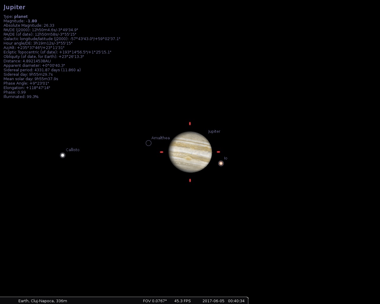

Vezi ca pozitia GRS din Stellarium nu este prea exacta, mai ales daca ai o versiune mai veche si/sau nu ai actualizat longitudinea.

In noaptea de 4-5 iunie , pentru toata Terra in timp universal , GRS a fost pe mijlocul lui Jupiter la ora 5 Jun 2017 00:32 UT adica 03:32 ora Rominiei , avind in vedere 2ore pentru a ajunge pe mijlocul lui Jupiter , inseamna ca GRS a rasarit dupa ~1:30 cel mai devreme . Cam atunci au venit un set de nori si Jupiter coborind dupa bloc am schimbat tinta . Pentru a vedea GRS trebuia sa te uiti la SW- WSW. https://www.projectpluto.com/jeve_grs.htm#jun

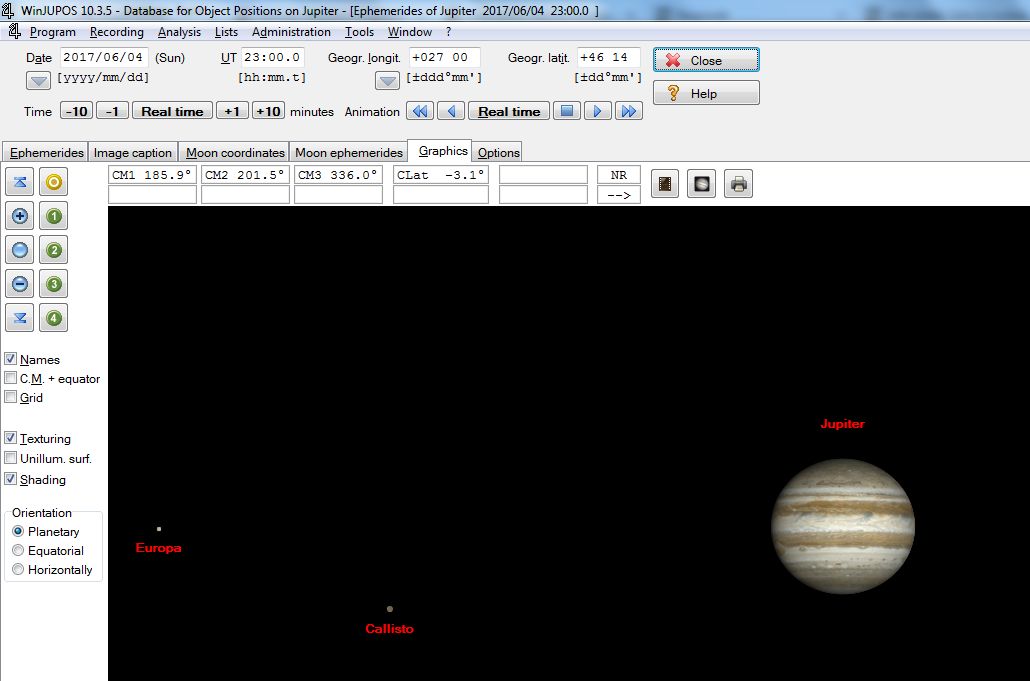

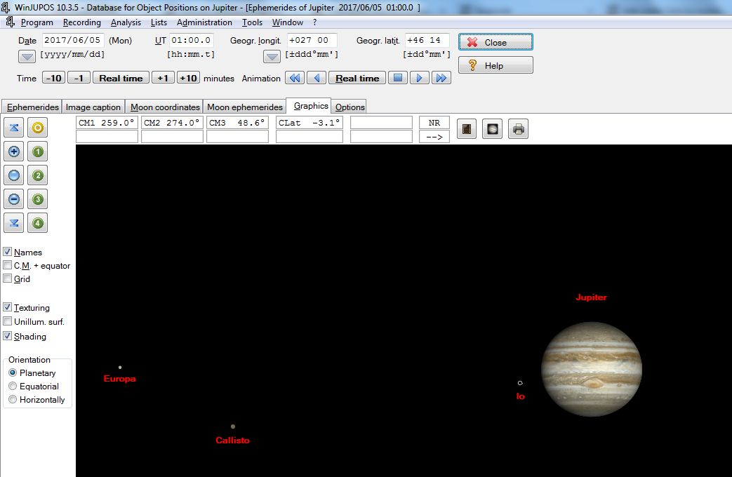

Sigur n-ai vazut GRS. Incepea sa fie vizibila la marginea discului planetei abia in jurul orei 02:00 - 02:15, iar atunci Jupiter era la numai 6-7 grade deasupra orizontului vestic. Pozitia GRS din simularea postata de tine din Stellarium (care ori nu e actualizat ori arata total aiurea pozitia GRS, ora fiind confirmata de pozitia satelitilor) corespunde orei 4:00, cand saracul Jupiter era de vreo ora apus.
Iti pun imaginile facute cu WinJUPOS (bineinteles actualizat Wink ) la ora din simularea ta din Stellarium, 05.06.2017 00:40 ora Romaniei, apoi de la ora 02:00 cand abia incepe sa se vada GRS si de la ora 04:00 cand GRS este aproximativ la meridian.
Iti urez spor la observatii, dar mai multa atentie la ce vezi si la ce scrii pe forum... Idea
Jupiter la 00:40 ora de vara a Romaniei cu satelitii si fara GRS!

Jupiter la 02:00 cand abia incepe sa apara GRS (Io e-n spatele planetei)!
 Marime fisier:  66.07 kb
 Vizualizat:  de 8577 ori
