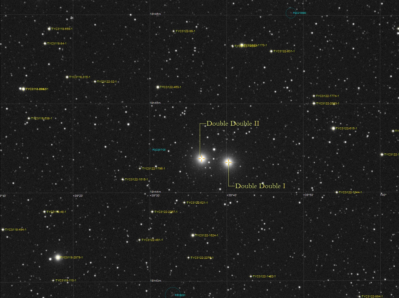

Aparent doua stele duble care fiecare e si ea dubla, de unde si denumirea Double Double I si II.
Double Double I e la 162,27 ani lumina, separatia in 2015 2.360''
Double Double II e la 160,35 ani lumina, separatia in 2015 2.400''
Imaginea e realizata cu SkyWatcher ED 80, pe montura CGEM, ghidaj cu Scopos ED 66 si Lodestar.
Atik 314L+, Timp 1 x 60 sec 1x1 filtru L.

Super imagine. Felicitari. Poti sa ne spui si noua care Double-Double este? Se vad in imagine si companionii ?

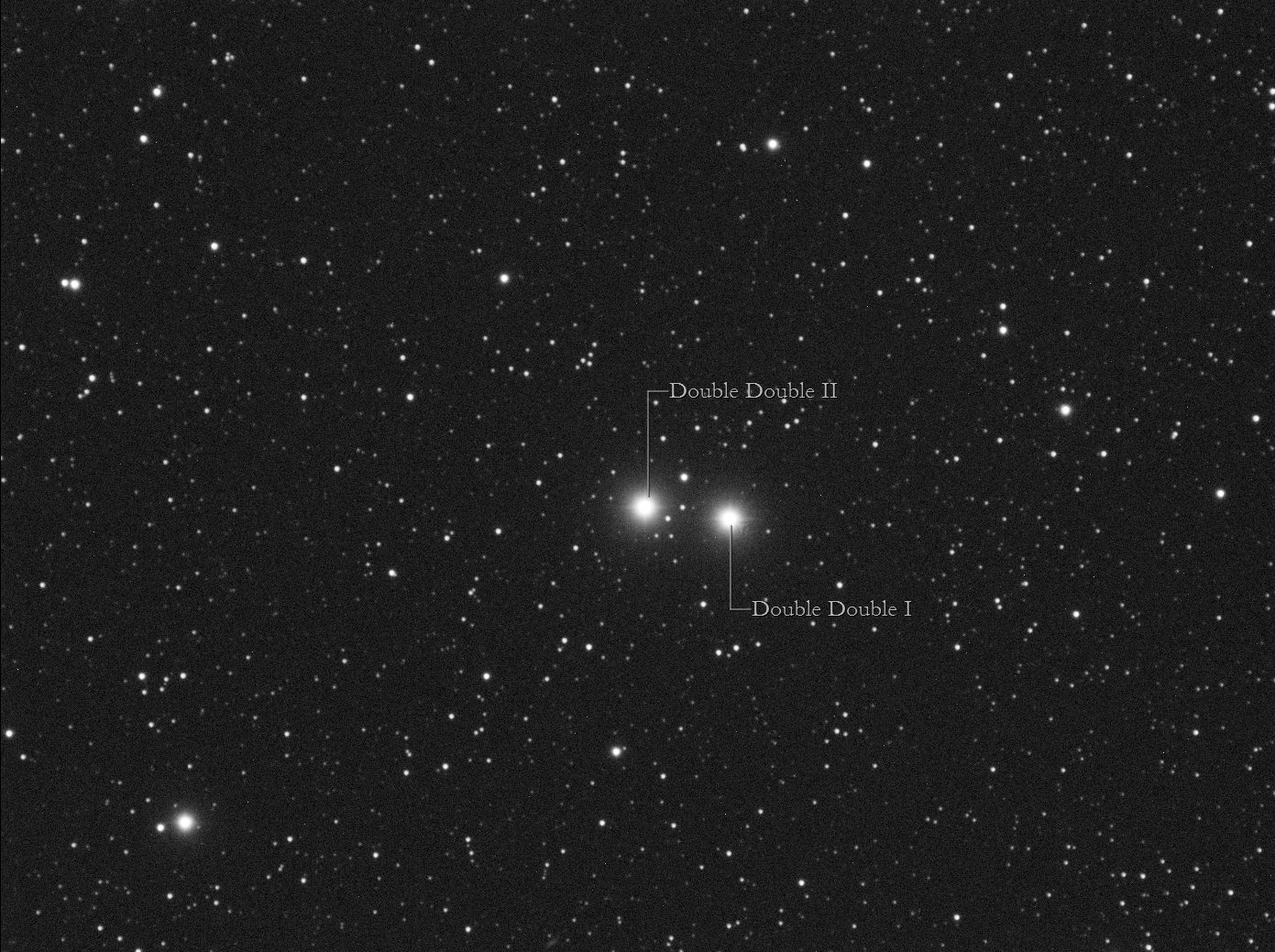

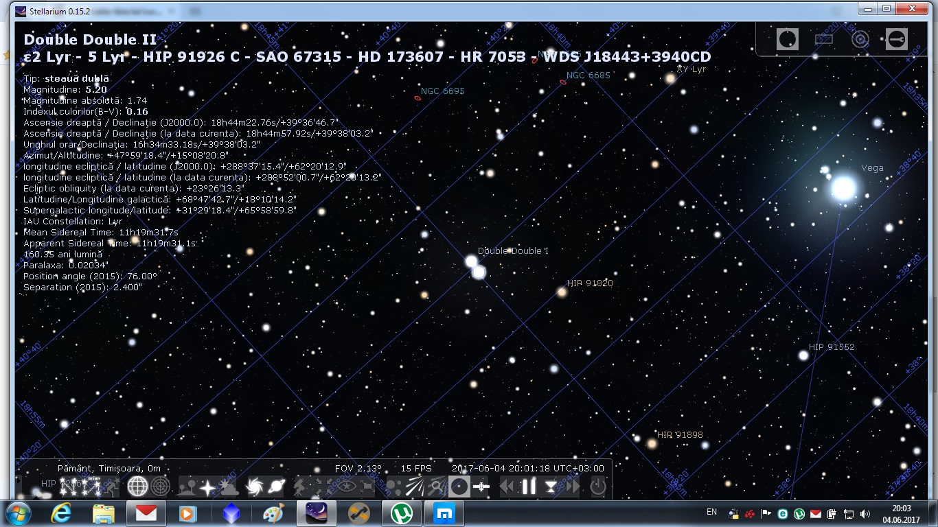

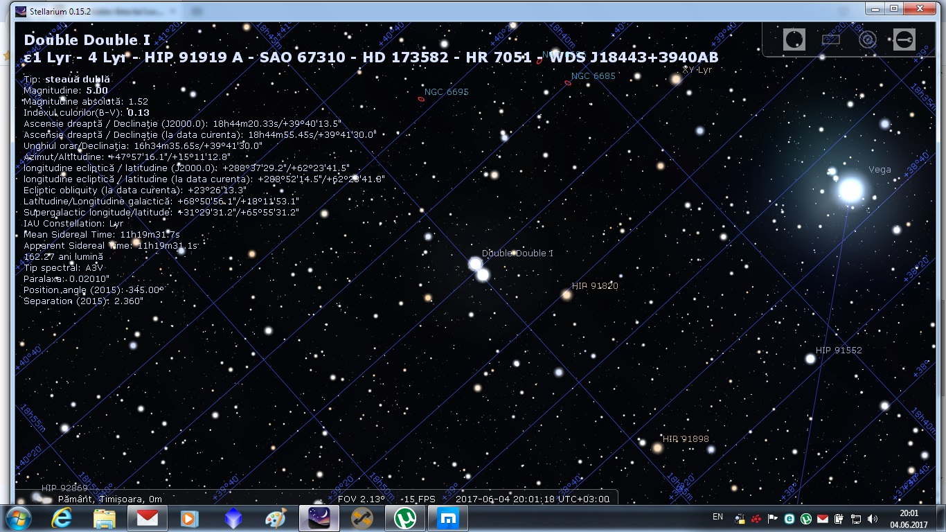

Skywatcher ED 80 e cam mic sa faca separatia intre stele.
Pregatesc un Dob de 300 mm cu barlow si o camera cu un senzor mai mic sa vad ce rezultat da.
Zona unde sunt dublele conform Stelarium e in cele doua poze.

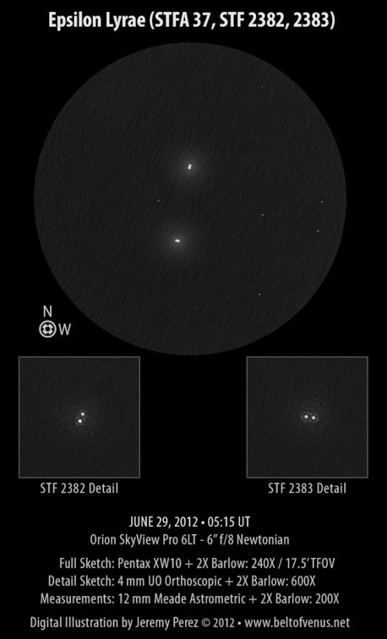

In ultima poza e de pe net cu un 6''.

Aaaa, deci era vorba de Epsilon Lyrae... Am crezut ca este vorba de o alta Double-Double...mai exista si altele dar mai putin "faimoase". Frumos proiectul cu ...Dob-ul de 300...Succes !

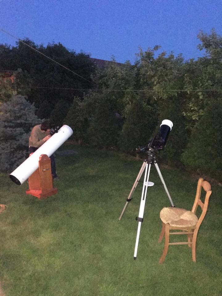

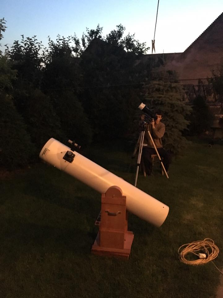

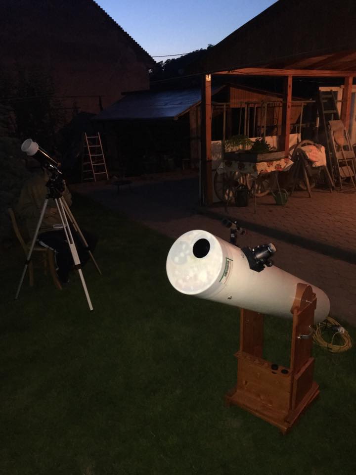

Aseara s-a folosit si telescopul mare al observatorului un Newton de 8 inch f6.1 care a fost premiantul dublelor dotat cu o masca de 76mm pentru observarea dublelor fara obstructie.
Aceasta varinta inedita si simpla de observare elimina total efectul de spike cauzat de obstructia centrala data de oglinda secundara si de bratele ei care transforma telescopul intr-un instrument fara obstructie asemanator lunetelor, dar pe langa asta scade din diametrul sau.
Efectul fiind mai vizibil si merita folosit prin instrumente incepand cu un diametru de 200mm cu diametrele mai mici gaura aparenta va avea un diametru mai mic cu cat apertura initiala scade.
Observatiile la duble au depasit asteptarile publicului aflat la observatii preferand acest instrument ca fiind exceptional in observarea dublelor depasind makul.
Marea surpriza a fost Izar care a fost separat cu spatiu negru de steaua primara cu o imagine frumoasa data de culoriile vii ale celor 2 stele, imaginea fiind diferita fata de mak la aceiasi magnificatie 200x prin newtonul neobstructionat cu masca sa remarcat printr-un diametrul mai mare al stelelor fata de maksutovul de 102 prin el la aceiasi magnificatie componentele erau mai mici.
Efectiv ambele au fost folosite iar newtonul a fost folosit cu si fara masca experimentand ambele variante la duble si planete, chiar si la un diam de 76mm s-a putut observa marea pata rosie de pe Jupiter, dar in mod cert la diametrul util de 200 a fost bomba mare.
Publicul a fost incantat peste masura Very Happy avand ocazia sa vada marea pata rosie pe un seeing bun (cel mai bun pana acum) de 4/5 si aproape de 5 s-au tinut cursuri de astrofizica, telescoape si astrofotografie.
Au fost facute si fotografii.
Dublele observate au fost numeroase implicit fizice care au impresionat publicul care au aflat prima oara in viata de existenta a acestor obiecte dincolo de sistemul solare, dar si de imaginile obtinute preferabil prin Newtonian decat prin mak. Newtonianul castigand teren cu noua tehnica de observare care elimina efectele furnizate de designul newtonian
