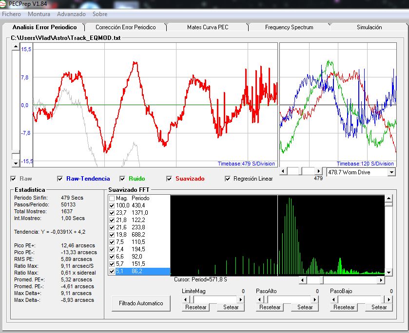

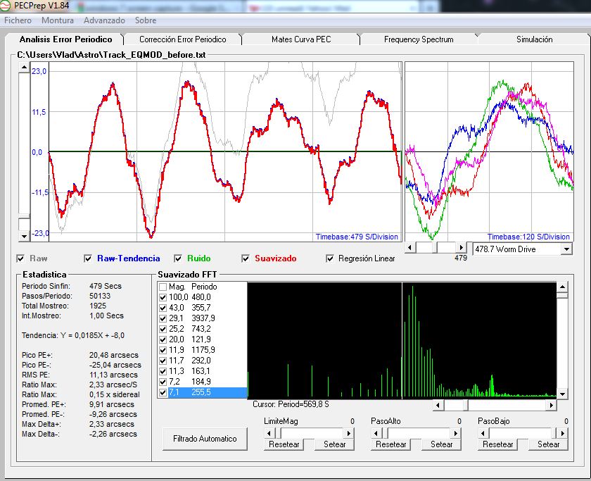

Am schimbat recent melcul monturii mele (eq6) cu unul Aeroquest (Gierlinger nu mai face) si vroiam sa postez rezultatele.
Montura mea este o eq6 neagra, generatie mai veche. Printr-un OAG puteam sa fac expuneri de 10 minute, dar am zis ca pana la urma sa-i schimb macar melcul. Ideal ar fi fost sa schimb melcul si roata melcata, deorece in Aeroquest le fac "imperecheate". Dar la 292$ pentru roata melcata - pas.
Nu ma asteptam la o mare imbunatatire, dar am fost placut surprins: eroarea perioadica a scazut considerabil, cam un 45%!
Evident, parte din asta se explica si prin faptul ca eroarea initialal era destul de mare..
Deocamdata este montat cu angrenajul original deoarece nu am reusit sa-i pun scripetele si cureaua pe melcul asta.
Nu consider masuratoarea definitiva, si in general nu iese bine la prima incercare - mai trebuie reglata tensiunea etc, e de jucat inca cu ea. Monturile astea trebuie "gadilate" pentru a scoate performanta optima.

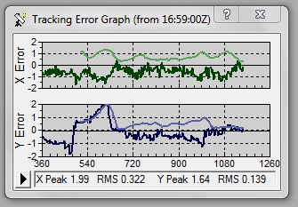

Are asta!
Rahat la angrenaje, asta are. Sau la electroni.
La ultima sesiune mi-a fost imposibil sa fac macar o calibrare in PHD sau MaximDL. Daca reuseam sa calibrez cumva, dupa 2-3 iteratii steua ghid iesea din zona de ghidaj. Era ca si cum semnalul de corectie al erorii nu ajungea la montura ca sa corecteze (1) sau eroarea ce trebuia corectata era asa de mare incat autoguiderul nu reusea sa intoarca montura in pozitia corecta (2).
Sunt foarte necajit si lipsa de timp mai ales acum, ma face sa avansez cu viteza de melc in directia rezolvarii problemei.
Primul pas este sa dezmembrez iar montura intr-o seara si sa vad daca nu cumva s-a intamplat ceva la curelele puse de mine (suspectez ca s-ar fi slabit suruburile care tin rotile de la curea fixate pe ax).
De asemenea, cand fac o cautare a unui astru in mod manual, cu game-pad-ul, se observa un backlash care nu era vizibil inainte.
Culmea, ca inainte sa-mi vina camera noua, am iesit de vre-o 2-3 ori cu montura tunata cu curele si mergea perfect, am facut si niste PEC-uri, urma sa fac un PEC in care sa nu mai mearga autoguiderul, la sugestia corecta a lui cmatei dar n-am mai apucat.
Asta e...

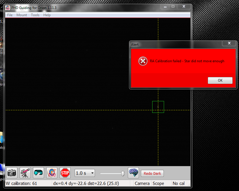

Curelele sunt exact ca si ale tale, le-am luat din acelasi loc si au raportul 4:1.
Prima poza arata setarea din EQMOD care face corectia pentru asta, pe care o folosesc dealtfel incepand cu momentul tunarii.
A doua poza arata ce se intampla cand incerc sa calibrez cu PHD, lucru care se intampla frecvent (ca sa nu zic mereu) acum si nu mi s-a mai intamplat niciodata pana acum.

@jimao22: este backlash la greu ce ai tu, si am patit-o si eu cu a mea. Trebuie sa ai grija la lucrurile astea :
1. sa treci roata complet peste "gaura" aia plana de pe melc
2. sa-l strangi bine de tot (dar astfel incat sa-l mai poti scoate si alta data daca ai nevoie).
3. Melcul sa nu aiba joc lateral. Trebuie sa strangi inelul ala de compresie pe de o parte, si capacul ala care s einsurubeaza pe de alta, astfel incat melcul sa nu se miste deloc pe laterala dar sa se poata invarti relativ usor. Asta o faci cel mai bine cu carcasa AR scoasa. Ai grija ca de multe ori la "mana" pare ce e bine dar cand il montezi incepe sa se miste. Eu prefer sa il las un pic mai strans, chiar daca la prima vedere pare ca se misca cam greu. Important e sa nu se blocheze. ideal ar fi sa mia gasesti inca un inel ca sa-l pui si-n partea cealalta, dar eu nu am gasit pe nicaieri (daca gasesti ia unul si pentru mine! Smile
4. Strange bine cele doua surubele de sus si de jos din carcasa (alea de reglaj al presiunii). Eu la inceput il strang tare pe cel de sus, dupa care incep cu cel de jos. In eqmod pe viteza a doua, misc usor montura. daca "caraie", mai strang putin pe cel de jos si slabesc pe cel de sus - mereu putin de tot, 10-15 grade, pana merge bine. Testeaza dup-aia si pe viteze mai mari.
Cureaua nu trebuie tensionata foarte tare...are fire de otel inauntru asa ca nu se intinde. E suficient sa aplici presiunea necesara ca sa nu iasa.
La mine celalalt de pe motor era ok, nu se misca deloc, dar revizeaza-l oricum. O alta posibilitate ar fi ca gaurile sa nu fie centrate pe cele doua roti (scripeti), dar daca e facuta la strung nu ar trebui.
Eu cred ca ai sa descoperi cand desfaci montura ca "pulley"-ul se misca in voie pe melc..

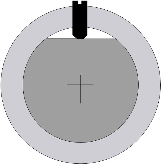

Ok, o multime de sfaturi bune.
Primul si cel mai important este ce ai scris tu un pic mai sus, Valy. Adica nu am bifat nimic, vazand ca atunci cand deschid fereastra de configurare a ratei de transmisie (4:1), aceasta este asa cum am setat-o eu ultima data. Deci e posibil sa am o "buba" aici.
Despre priderea rotii curelei pe arborele melcului in zona cilindrica si nu pe cea plana, nu stiu daca e bine ce zici tu. Prinderea pe zona cilindrica poate sa derapeze usor, oricat de tare ai strange inbusul ala mic, iar daca strangi prea tare, riscul sa se rada filetul inbusului de pe roata este foarte mare. Insurubarea inbusului in zona plana de pe arborele melcului echivaleaza cu un canal de pana fiindca in cazul in care inbusul ar derapa intr-o parte sau alta, ar trebui sa "urce" pe un plan inclinat si nu are loc fiindca este pozitionat in punctul de minim.
Am vazut ca altii au adaugat un adeziv intre roata si arbore ca sa securizeze jonctiunea dar in cazul asta e pericol sa faci o modificare ireversibila si nu vreau asta.
Oricum trebuie desfacuta montura sa vad ce e acolo.
Restul reglajelor eu zic ca le-am facut ca la carte, ma mai pricep si eu un pic la mecanica dat fiind "background-ul" meu si practica in bricolaj de tot felul facuta de-a lungul timpului.
@nobody - cureaua am tensionat-o cu mana, nu am fortat prea tare ca nu stiam cat e de rezistenta. Acum aflu ca are fire metalice de armare prin ea. Ok...
 Marime fisier:  27.39 kb
 Vizualizat:  de 6246 ori
Mesaje: 5156
MesajTrimis: 11 Mar 2012 21:02 Download mesaj
Acea prindere din desen este cea mai slaba deoarece ai numai 2 puncte de sprijin.
In acel sistem, capul surubului trebuie sa fie plat, nu conic. Si sa fie cat mai lat posibil.
Daca surubul are capul conic, atunci trebuie sa intre intr-o adancitura conica.
Acest sistem functioneaza bine la suprafata rotunda a axului unde jocurile laterale pe filet sunt minime.
Se practica si sistemul combinat cu 2 sau mai multe suruburi.

L-am desenat eu conic acolo dar el e plat de fapt.
Nu inteleg, care sunt cele 2 puncte de sprijin? Si ce se intelege prin jocuri laterale pe filet?

@jimao22 :Este adevarat tot ce scrie nobody, sistemul asta de prindere pe suprafata plana este f nasol.
Este mult mai bun direct pe cilindru - tocmai d-aia pe melcul Gierlinger si Aeroquest nu se taie nici o suprafata.
Nu stiam asta si cand l-am cerut, am intrebat daca pot sa-i faca o suprafata plana.
Mi-au zis ca nici gand, il stric degeaba, merge mult mai bine asa..
