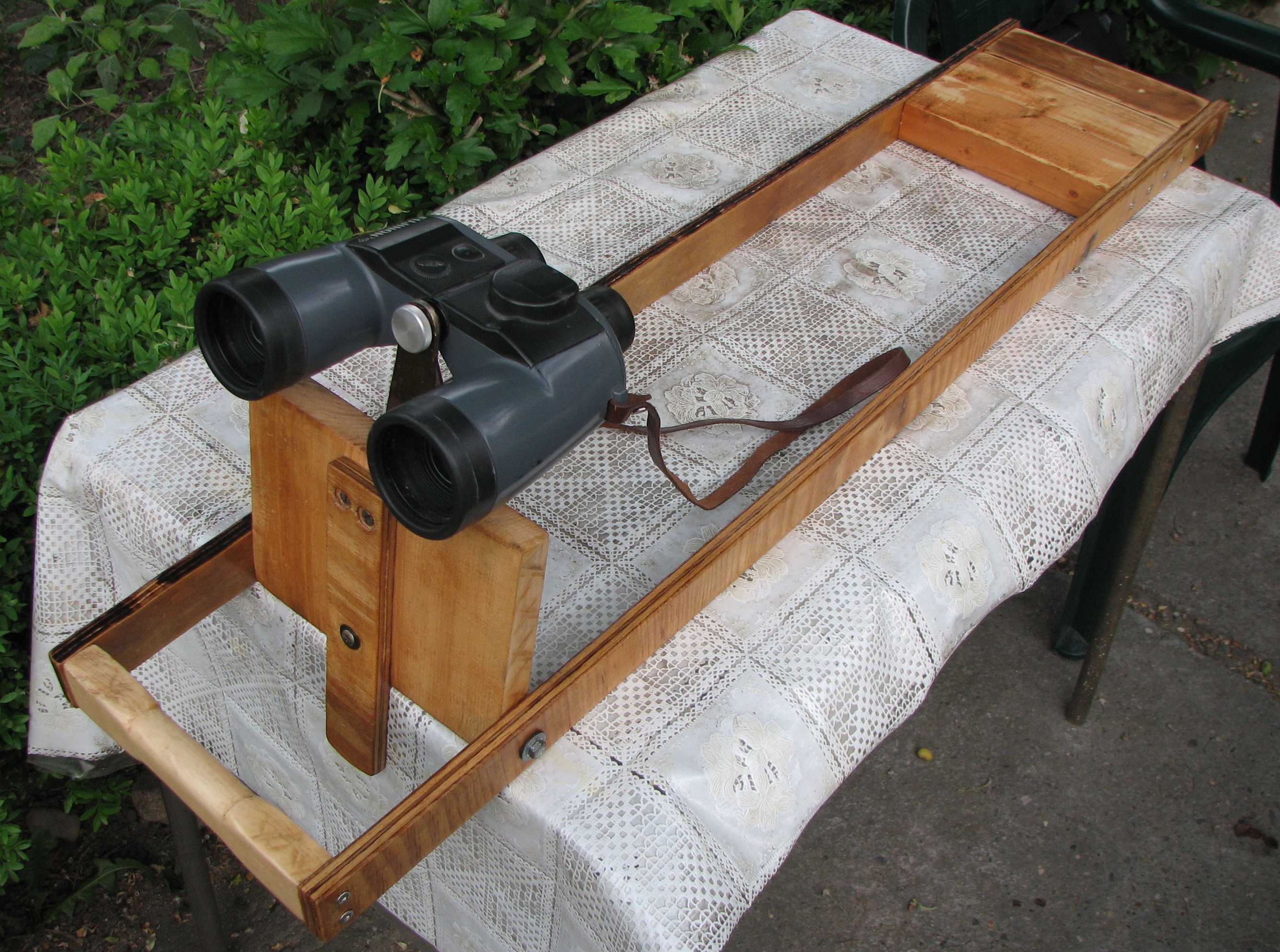

Prezint celor interesati o solutie simpla pentru o mai buna stabilizare a imaginii binoclurilor.
 Marime fisier:  26.02 kb
 Vizualizat:  de 37358 ori

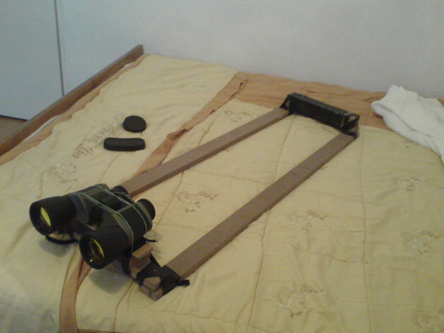

MesajTrimis: 05 Apr 2008 16:16 Download mesaj
Am facut si eu ceva asemanator ieri dupa-masa si singurul cost a fost o mana de cuie (cam 10 bani Laughing) caci celelalte materiale le aveam in casa.
Ce-i drept, ar trebui sa-i fac un sistem de prindere cu surub, ca trebuie sa cam aplec capul dupa el, dar nu am gasit surub de marimea respectiva. N-am apucat sa testez astronomic (caci avem un minunat cer gri si o sa tot avem Crying or Very sad ) dar pe terestru este mult mai buna imaginea.

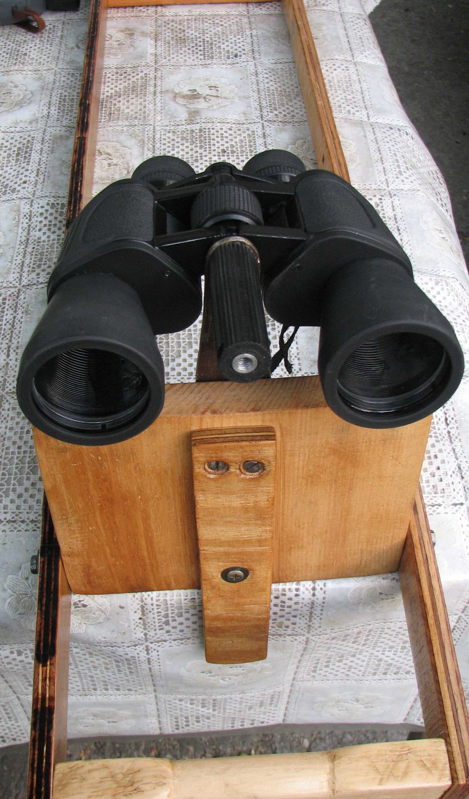

Am terminat aseara dispozitivul de stabilizare a binoclurilor tip Alan MacRobert.
Partea din lemn am avut-o realizata de ceva timp,dupa cum vedeti mai sus.Dar cum am patru binocluri,am vrut sa construiesc un dispozitiv care sa le accepte pe toate.Pana la urma,binoclul militar IOR 8x30mm a fost eliminat de pe lista deoarece nu are alezaj filetat pentru fixare.
''Marea'' problema pe care am avut-o a fost ca numai binoclul Fujinon Mariner 7x50mm are in dotare surub de fixare pe,sa zicem, trepied.Pentru Sakura 9x60mm si Baigish 10x50mm a trebuit sa gasesc suruburi,in consecinta nici unul nu seamana cu celalalte.
Surubul lui Fujinon este din policarbonat si nu are trepte.
Surubul lui Sakura provine de la un aparat foto Smena,si are trepte.
Iar surubul pentru Baigish provine de la un suport pentru blitz si este destul de ciudat.
Am gasit o solutie constructiva foarte simpla care sa accepte toate aceste trei suriburi diferite ...dar care aseara inca nu a functionat.Am facut mici ajustari asta-seara si ,slava Domnului,dispozitivul functioneaza foarte bine cu oricare din cele trei binocluri amintite.
Va mai trebui sa adaug o a treia bucata paralelipipedica de lemn drept contragreutate pentru a avea un balans perfect.
Desi miscarile nedorite nu dispar complet,imaginile sunt cu adevarat mult mai stabile.Ceea ce este important este ca dispare complet tremurul imaginii care provine de la maini,acesta avand o frecventa de oscilatie mare,este si cel mai deranjant.Ramane un fel de ''tangaj'' produs, presupun,de respiratie si de echilibrarea involuntara a corpului.
Am avut parte asta-seara,prin toate trei binoclurile montate pe rand pe dispozitiv, de splendide imagini ale Lunii in a carei lumina cenusie se vedeau contururile marilor,urmate de M44, M67 si M35,campurile stelare din Leo,Gemenii si Auriga,in imagini calme,stabile,linistite.
O delicioasa noutate!

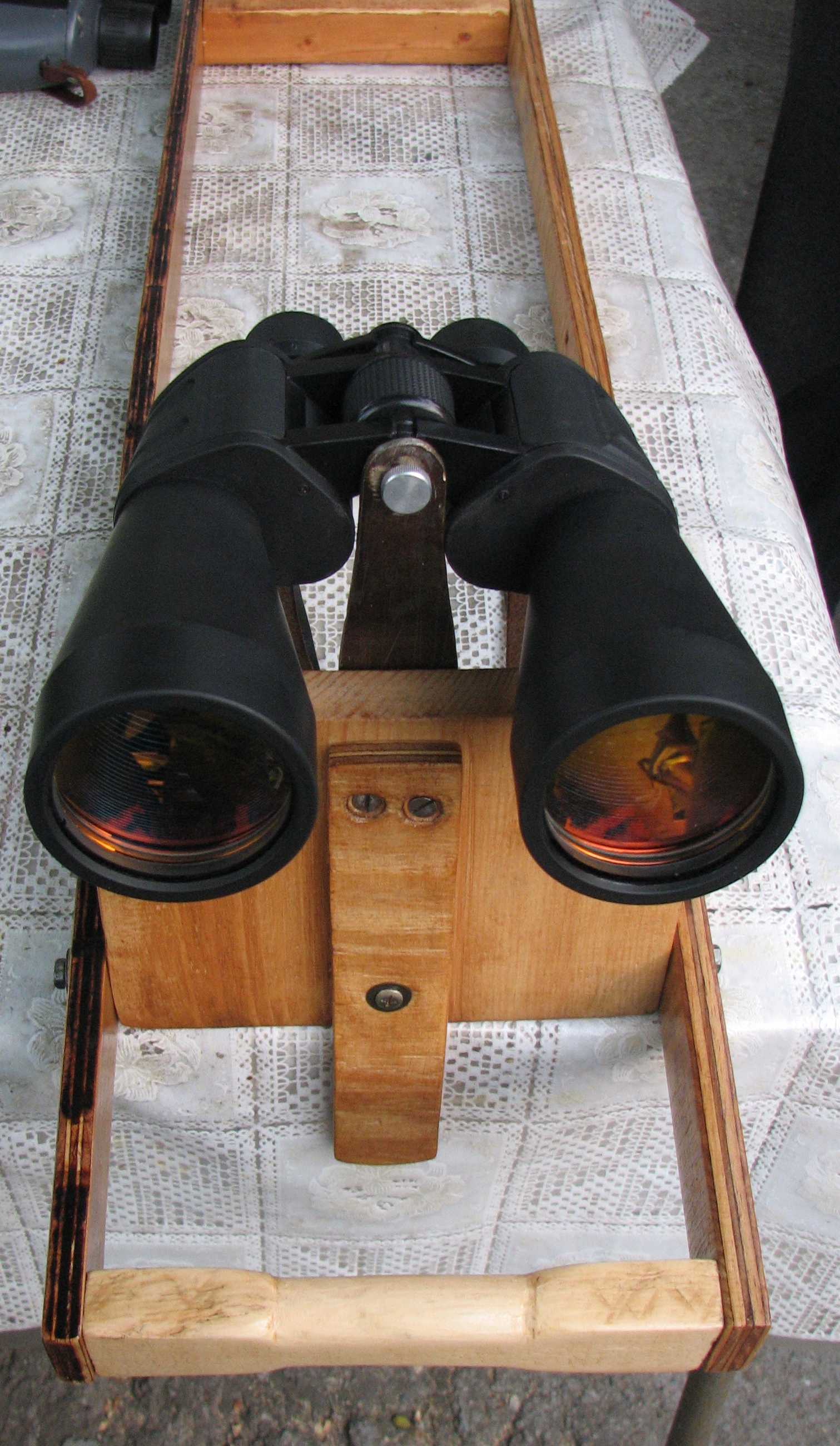

Am testat dispozitivul MacRobert.Acesta este un raport mai lung care se adreseaza numerosilor astronomi amatori care fac observatii cu binocluri si care dispozitiv,am sa anticipez, este foarte util.
La finalizarea dispozitivului meu tip MacRoberts pentru binocluri,am lasat lemnul in culoarea natur dar i-am aplicat doua straturi de lac incolor.
Am completat inainte de aceasta contragreutatile cu inca o bucata si am schimbat si surubul de atasare ''pe trepied'' al binoclului Fujinon,executat din policarbonat,cu surub de dural.
Acum toate trei suruburile de fixare a binoclurilor pe dispozitiv sunt metalice,din dural,si sunt reciclate de la un aparat foto vechi si un suport de blitz.
Aseara,de la 23:30 pana dupa ora 1:00 am testat functionalitatea dispozitivului MacRobert.
In medie fiecare binoclu a fost utilizat aprox. o jumatate de ora.Am observat in aceeasi ordine ,cu fiecare binoclu,campurile stelare din Gemenii,Leul,Saturn si Virgo,Carul Mare, Coma Berenices dar si Luna;Lyra si Cygnus dar si Scorpionul,Libra si Serpens Caput.Dintre obiectele Deep Sky am observat Mel111,M13,M92,M57 si Stock1.
Ordinea utilizarii binoclurilor a fost :Fujinon Mariner 7x50mm,Sakura 9x60mm si Baighish 10x50mm.
Dispozitivul s-a comportat bine cu toate trei binoclurile.Binoclul 9x60mm este chiar la limita de greutate pentru obiectele apropiate de orizont,probabil ca am sa insurubez cateva suruburi mai grele in contragreutate pentru a putea compensa perfect si in aceasta configuratie/situatie.
Dupa mai bine de o ora si jumatate de observatii binoculare variate cu binoclurile prinse in dispozitiv,am revenit la observatia normala,cu instrumentele tinute in mana:OROARE!
Este ca si cand din fotoliul de clasa I-a al trenului ''Intercity'' te-ai muta intr-o clipa,si din mers,pe scara vagonului.
Marea surpriza,si inca dubla, a venit insa la observarea stelelor duble.Anul trecut,cand am reusit sa rezolv in binoclu stelele precum Niu Dragonului,16-17 Dragonului,Zeta Lyrae,61 Cygni sau Albireo ,a trebuit sa sed pe scaun, rezemat de speteaza iar stelele,cu exceptia primelor doua din Draco,sa fie in preajma meridianului.Azi-noapte cu dispozitivul MacRobert,desi Lyra si Cygnus erau pe la 30-50 grade altitudine,toate aceste stele au fost rezolvate,in toate binoclurile.Stelele lejere gen Alcor-Mizar,Epsilon Lyr sau Zubenelgenubi din Balanta nici nu le mai pun aici.
Ziceam de surpriza dubla pe care am avut-o.
Binoclul Fujinon Mariner 7x50mm este un binoclu bun,robust,de calitate,bine construit,care in perioada sa de glorie se vindea la preturi intre 300 si 400$.''Baigish'' 10x50mm iarasi are optica foarte buna chiar daca este un model ''economic''.Cu ultimul am rezolvat din mana primele duble binoculare stranse.
Ei bine,amandoua aceste binocluri au fost net depasite de sarmanul peizan asiatic Sakura 9x60mm,cu montura din plastic si cu obiectivele cu ''ruby coating'',odata ajuns pe dispozitiv.Desi imaginea este virata in albastru,desi la Luna si Saturn prezinta halouri si aberatii,la stelele duble a depasit orice asteptare.Acolo unde celalalte binocluri aratau o mica pata albastrie lipita de principala portocalie,vorbesc de Albireo,binoclul Sakura 9x60 mm arata doua stelute clar definite,cu spatiu negru intre ele,o rezolvare de-a dreptul telescopica.Iar Zeta Lyr sau 61 Cyg prezinta o imagine de calitate telescopica.
Incurajez astronomii amatori care fac observatii cu binoclul sa-si confectioneze dispozitivul de stabilizare Alan MacRobert deoarece acesta pune in valoare calitatile binoclurilor, ba chiar pot aduce la lumina calitati nebanuite,altminteri pierdute in tremurul imaginilor.
Eu ii multumesc lui Alan MacRobert ca a impartasit cu noi aceasta excelenta idee dar propun un nume nou pentru inventia sa.Toata lumea stie ce a fost foarte eficienta ''bazooka''.Ei bine prin analogie,eu propun sa denumim acest dispozitiv eficace in lumea stelelor, drept ''bizooka''.

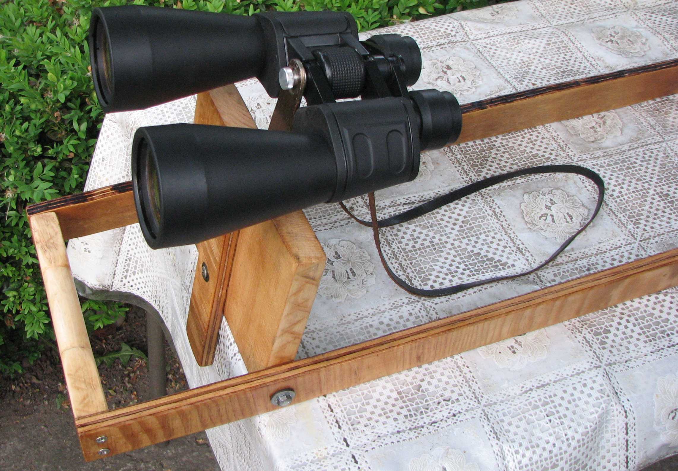

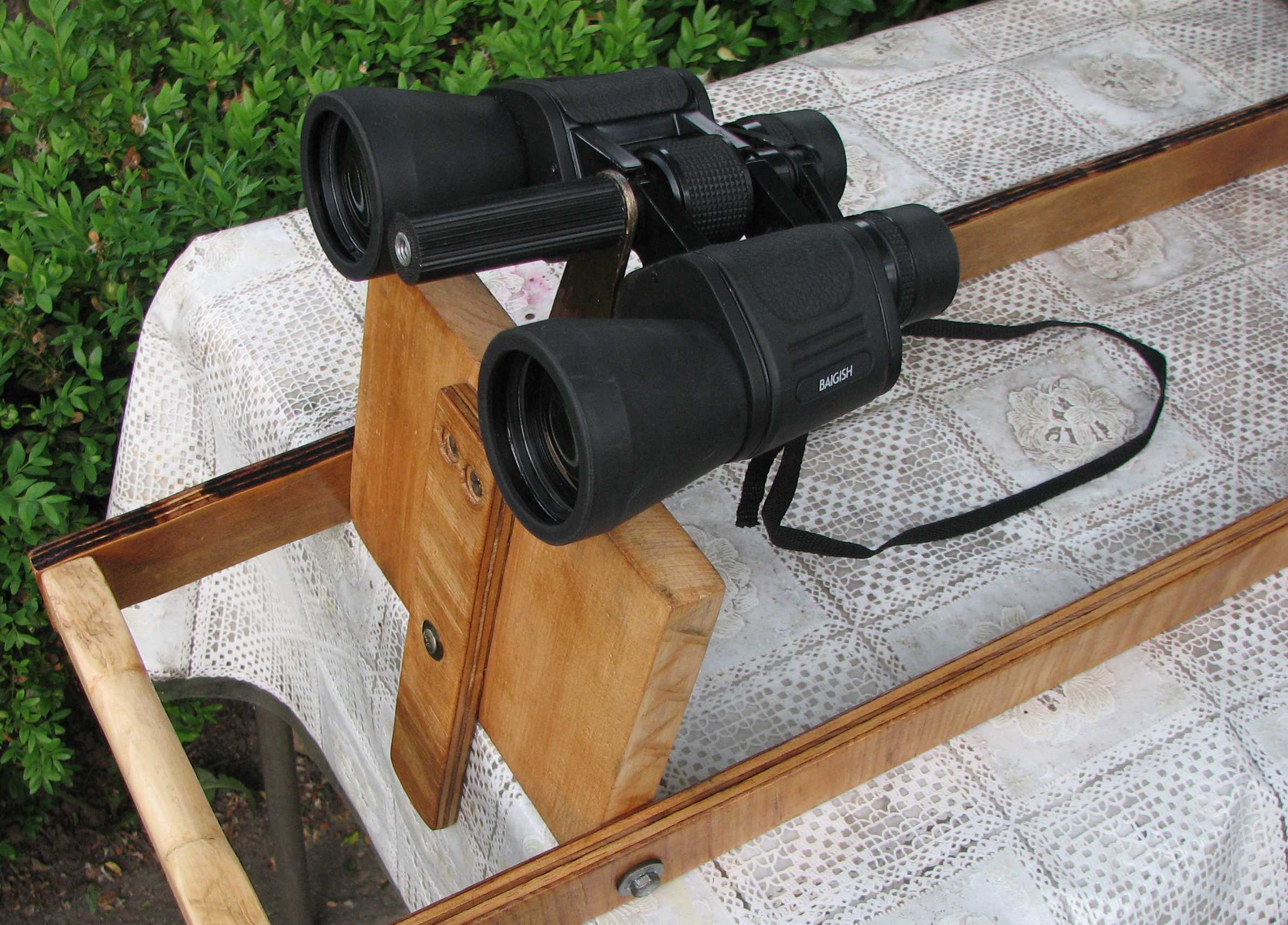

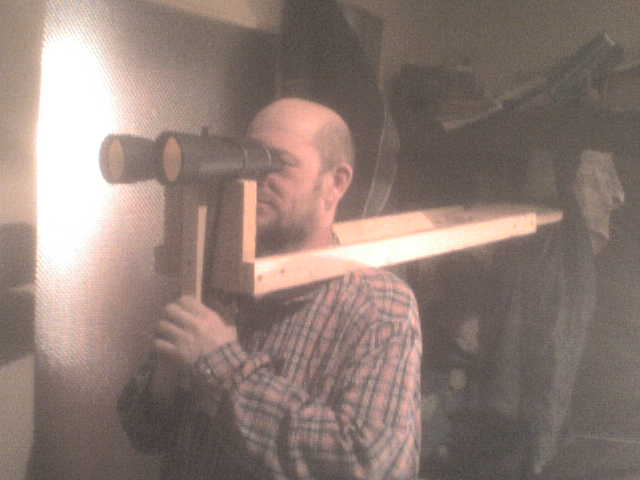

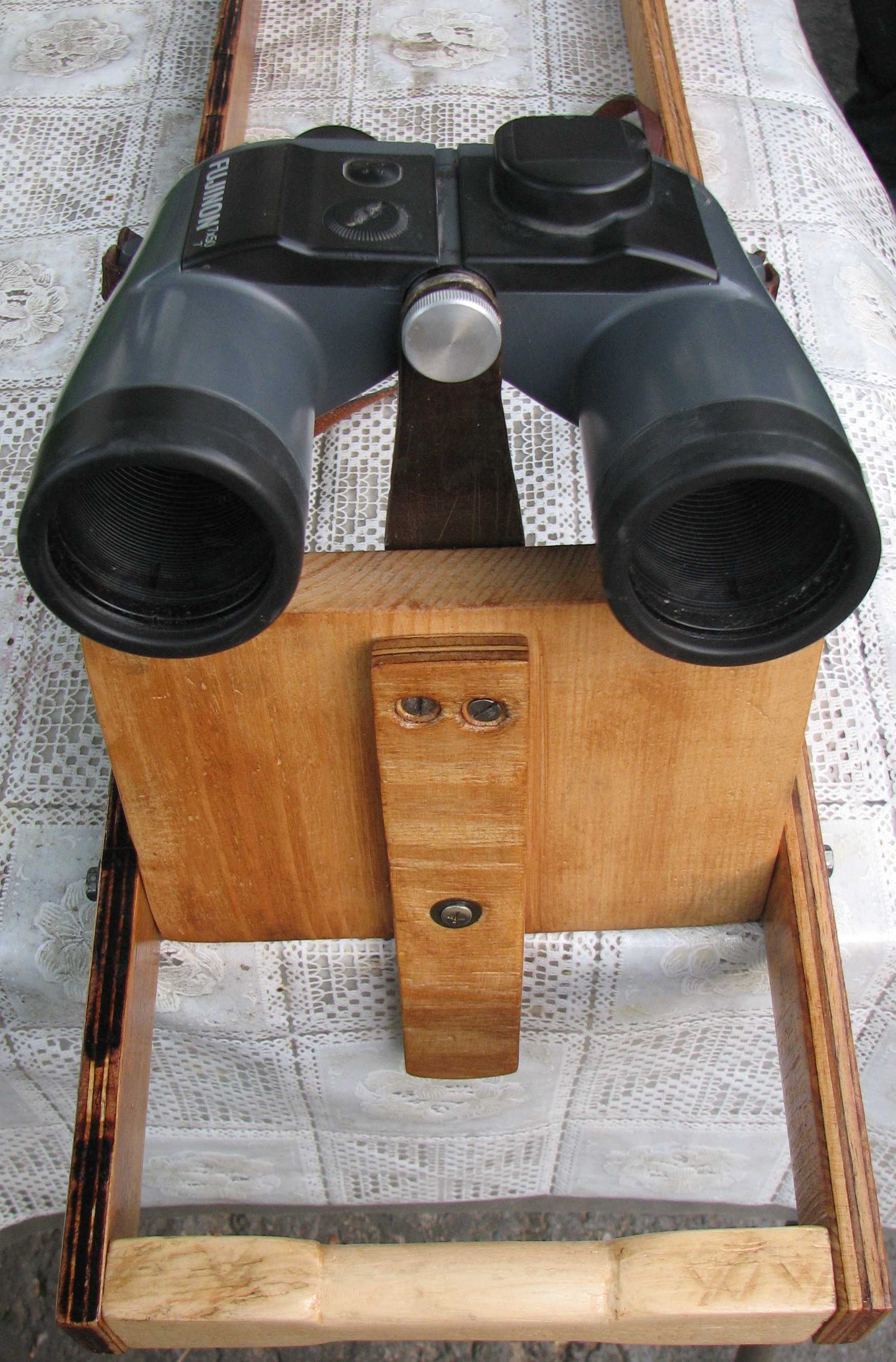

Si s-a intamplat precum a fost spus,Erwin a fost in vizita si a realizat poze ale dispozitivului lui Alan MacRobert ,dispozitiv caruia eu i-am propus denumirea de ''bizooka''.
Multumirile mele lui Erwin pentru poze si pentru trimiterea lor,poze pe care le-am atasat dupa ce le-am redus dimensiunea prin crop.(Poate asa si flacaul tomnatec din poza a devenit mai tanar Very Happy )

Mircea, o intrebare:
Distanta intre punctul de sprijin pe umar si axa optica a ocularelor este reglabila sau este o dimensiune personalizata a dispozitivului?
Cu alte cuvinte m-ar interesa daca un alt individ cu dimensiuni diferite de ale tale ar putea folosi acest dispozitiv la fel de bine ca tine.
Mersi.
Mesaje: 9699
MesajTrimis: 30 Mai 2011 22:01 Download mesaj
Am să răspund eu, pentru că l-am testat pe viu. Placa ce ține binoclul se mișcă în raport cu cadrul în jurul șuruburilor de fixare, astfel că axa optică poate fi potrivită destul de bine pentru diferite înălțimi ale ochilor față de umeri. Unghiul dintre ele nu contează prea mult. Am putut ține confortabil dispozitivul, cu diferite binocluri montate. Diferența de greutate mai mare dintre 2 binocluri ar putea fi preluată dacă unul din calupurile din lemn din spate ce sunt pe post de contragreutăți, ar fi mobil.
Mesaje: 9515
MesajTrimis: 30 Mai 2011 23:15 Download mesaj
imi cer scuze,numai acum am vazut intrebarea.A raspuns Erwin foarte bine,lucru pentru care-i multumesc.
Prin adaugarea celei de a treia bucati de lemn ca contragreutate,am compensat greutatea binoclului Sakura, care este cel mai greu.Pentru celelalte doua,datorita reglarii placii articulate ,se schimba punctul de sprijin pentru umar,adica se muta mai in spate.
Foarte buna idea lui Erwin de a folosi o greutate mobila.
Bizooka are si un dezavantaj.Dupa ce te obisnuiesti cu el si,din intamplare, observi cu binoclul tinut in mana,incepi sa te crucesti si sa te intrebi ''cum am putut observa in halul asta atatia ani''.
Bizooka for ever,Mircea

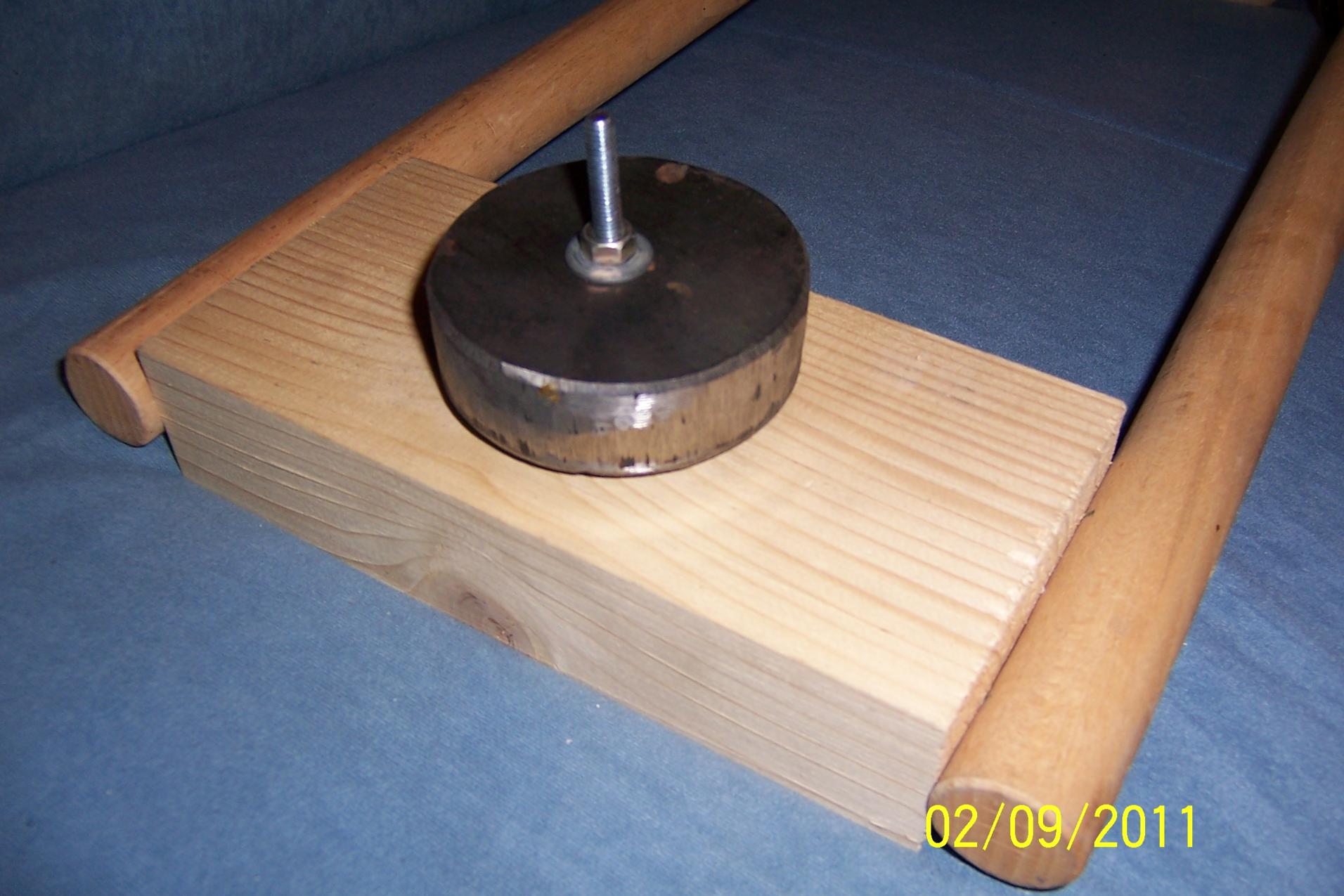

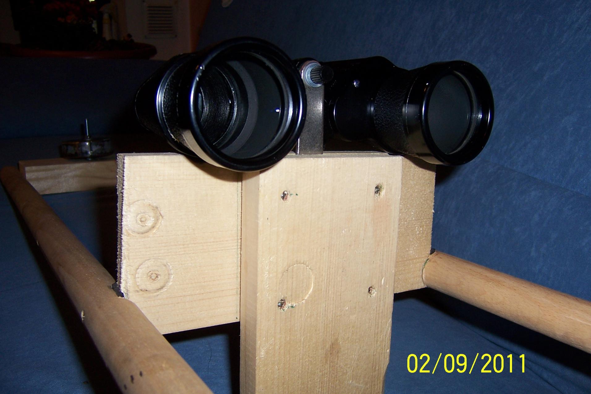

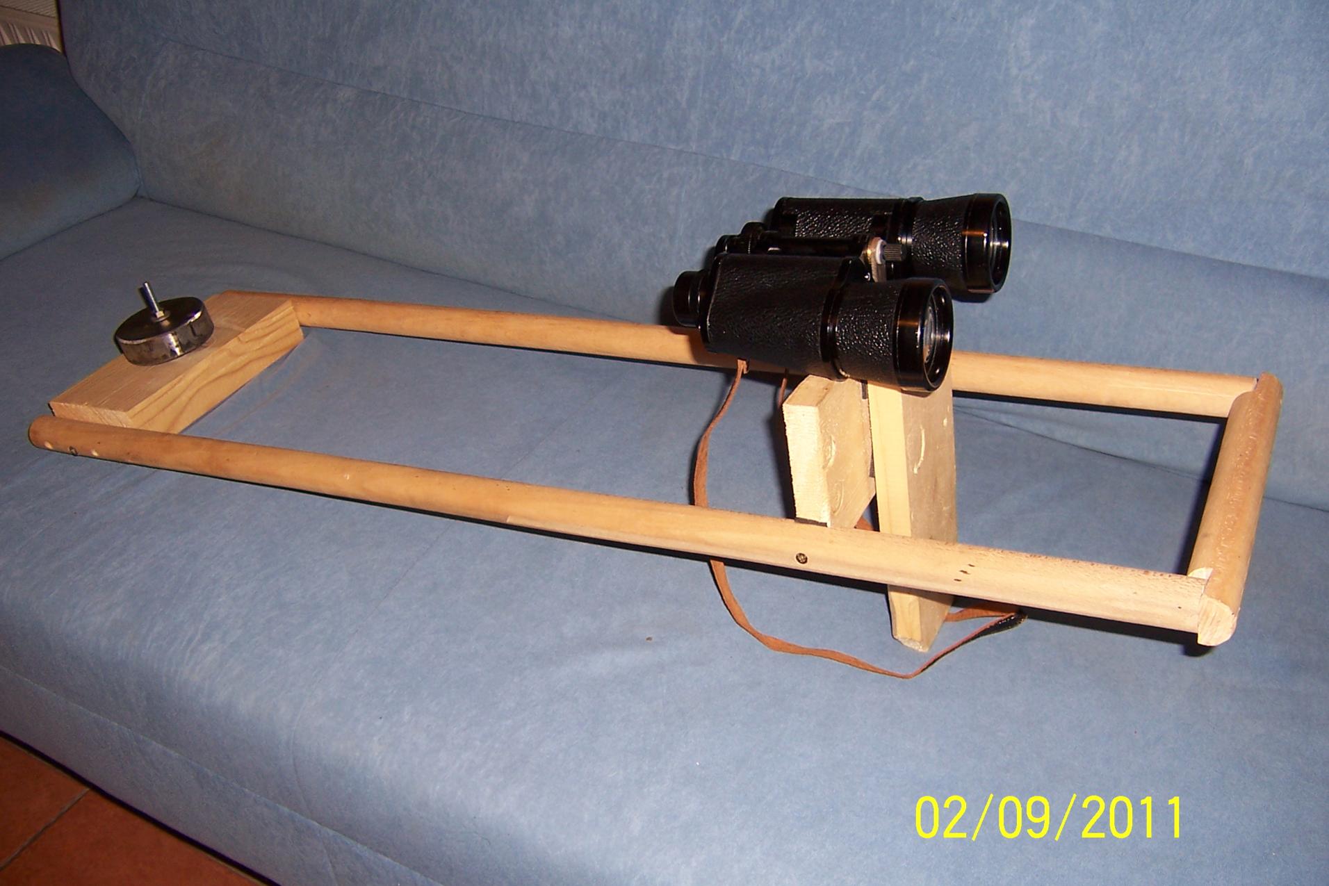

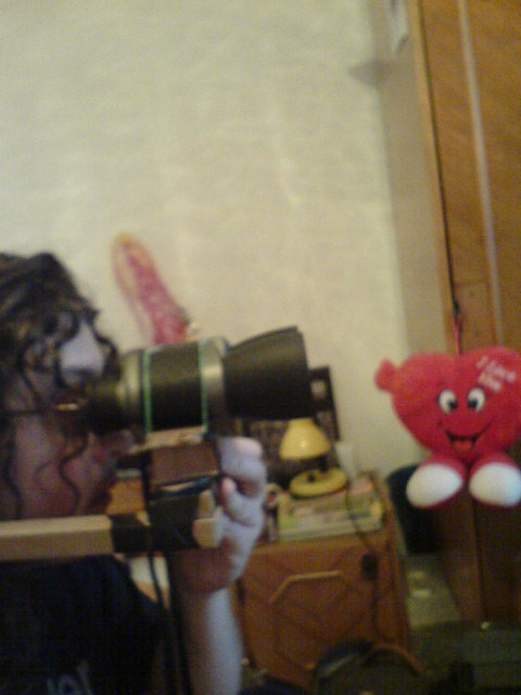

MesajTrimis: 03 Sep 2011 11:14 Download mesaj
Titlul subiectului: Suport binoclu
Pentru ca am fost foarte incantat de modul in care lucreaza si vede binoclul meu Revue 10x50 dupa colimarea pe stand, am hotarat sa-i fac o surpriza : un suport pentru stabilizare. Pentru ca era sambata si tamplarul meu avea atelierul inchis am cautat alte solutii pentru realizarea lui . Astfel cadrul l-am confectionat din 2 cozi de matura(sau de grebla!) cumparate de la un magazin cu scule si unelte, cateva scandurele mi-au ramas de la constrirea scaunului de observatii. A mai fost nevoie de cateva hodsuruburi 4x40, o masina de insurubat si... putina imaginatie.
Rezultatul il vedeti in pozele de mai jos , iar numele ,pentru ca Bi-zooka a fost patentat de Mircea, va fi Li-zooka.
Dupa ce facut cateva observatii am vazut ca e nevoie de o contragreutate pe care am atasat-o pe un surub cu posibilitatea de suplimentare sau de scadere a greutatii.
Am costatat o imbunatatire a calitatii observatiilor , mai ales daca esti asezat pe un scaun cu spatar jos(care sa nu te incurce la privirea inspre zonele inalte ale cerului)
Recomand dispozitivul mai ales celor cu binocluri cu mariri mai mari x 15, x20.
