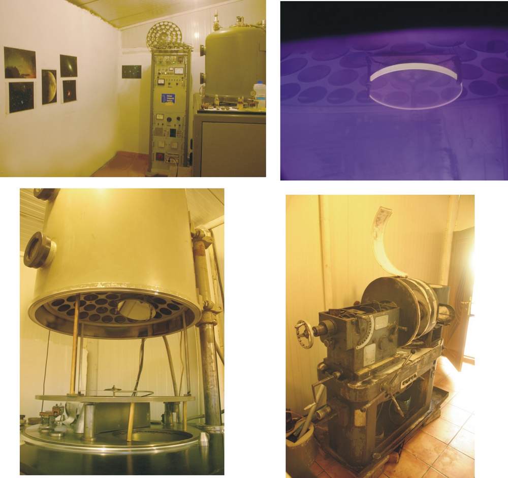

Daca tot a aparut aceasta rubrica noua zic sa pun si eu ceva aici .
Aluminizare OG D max 650mm cu strat de protectie (in curand si 98%, sunt in curs de procurarea substantelor necesare).
Fac prelucrari sferice in Blankuri de diametru de pana la 500mm. Concave si convexe (la slefuiri sticla /sticla). Curbura generata are abatere max +/- 5 microni , si se poate continua slefuirea manuala direct cu abraziv 600.
In poze se poate vedea instalatia de evaporare in vid si masina de generat curburi (cu clopot diamantat).

Tavi
conteaza grosimea discului la generare suprafata sferica pe masina ?Exista o limita minima de grosime mai exact?Mircea
Mesaje: 3745
MesajTrimis: 27 Oct 2008 12:52 Download mesaj
Nu conteaza grosimea gandind ca sunt sticle obisnuite 15-25-40mm dar incape linistit si 200mm grosime Very Happy
Tot pe aceasta masina am debitat ("rotunjit") eliptic pentru secundare.
Alte detalii vizitand site-ul Altair http://altair.tol.ro/?page_id=78
Tavi F.

As avea si eu o intrebare pe care o adresez aici pe topic, fiind de interes general:
Pentru aluminizarea standard (89%) cu strat de protectie, care ar fi pretul pe unitatea de suprafata? (cu og. curata, fara necesitatea inlaturarii unor depuneri anterioare)
Mesaje: 3745
MesajTrimis: 27 Oct 2008 18:22 Download mesaj
Preturile le discutam pe PM. Totusi trebuie precizat ca nu este eficienta pornirea instalatiei pentru o singura oglinda de 100mm sau pentru o singura oglinda secundara . Daca un club sau persoana strange mai multe iese mai ieftin. Mai este si problema sistemului de prindere a oglinziilor (stau cu fata in jos) ,care trebuie confectionat in functie de diametru, grosime, unii poate nu doresc urme de cleme pe margine, e si mai dificil..
Uitasem sa spun ca pot face si antireflex,deocamdata simplu adica de la 4% sticla goala aduc la 1% dar banda larga nu se vede culoare predominanta asa e si corect , vorbeam cu un profesionist si comerciant ce-mi spunea : culoarea la antireflex se pune pt clienti majoritari care sunt incantati de acoperirile colorate.
