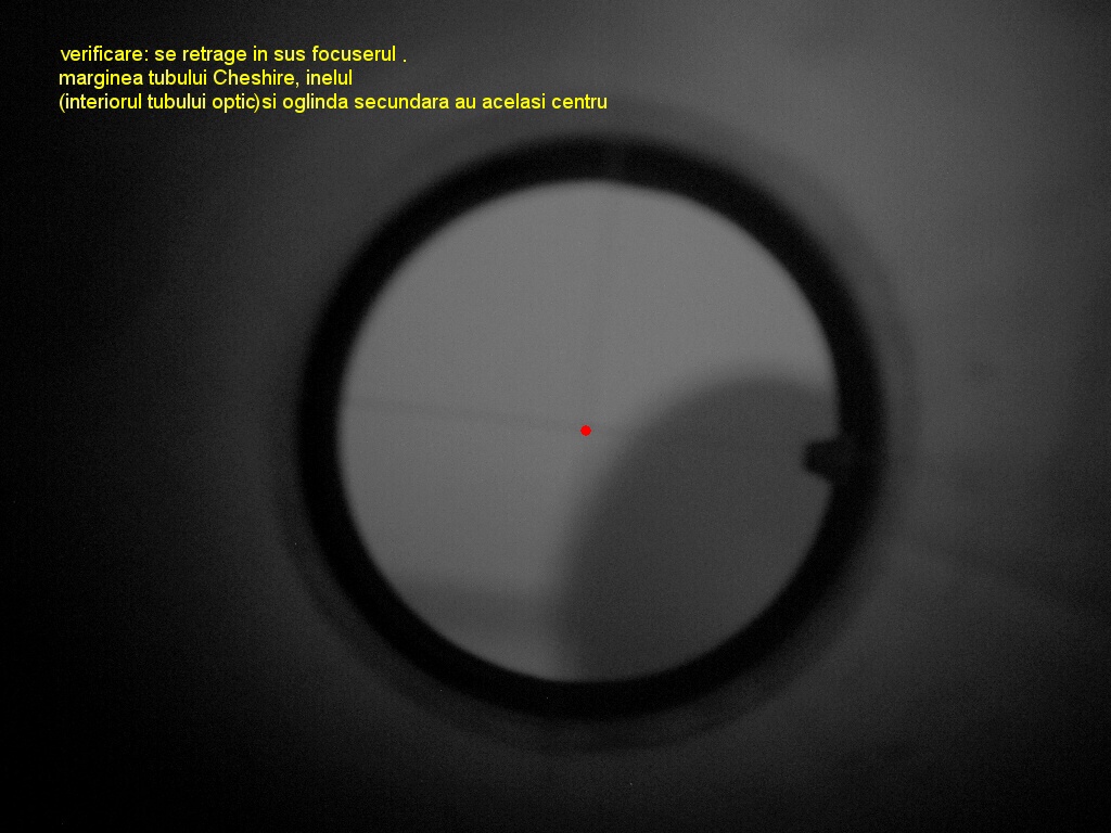

La pasul 1, ne spune ca reglajul se face “Din cele 3 suruburi de pe bariletul secundarei”, iar la pasul 2 , reglajul se face tot din cele 3 suruburi de pe bariletul secundarei. Este de asteptat ca, daca ai umblat din nou la cele trei suruburi pentru a regla pasul 2, nu mai este valabil reglajul pentru pasul 1.
Eu consider ca pentru pasul 1( alinierea oglinzii secundare sub focalizator ) se foloseste surubul central al bariletului, pentru deplasarea acesteia in lungul axei optice a obiectivului, combinata cu rotirea ei in jurul aceleiasi axe.
Odata facut acest reglaj, cele trei suruburi ale bariletului vor fi prestrinse pentru a prelua jocurile, dupa care se va trece la reglarea acestora ( pasul 2 ) pentru a centra imaginea primarei in oglinda secundara.
Marius.

Buna rectificare (completare) @Marius Laza.
Intr-adevar, am omis sa specific de surubul central. Indicat e sa nu se umble la el pentru a pastra offsetul de fabrica. Dar daca din "curiozitate" s-a strans sau desfacut surubul central, tot cele 3 suruburi vor fi cele ce vor pastra alinierea. Asa cum adaugi, cele 3 suruburi sunt doar prestranse la (pasul 1).
Dar daca tubul optic nu este din hartie creponata, dupa ce se scoate coala dintre cele doua oglinzi (IMAGINEA 3), nu trebuie mai mult de 1/2 de tura per surub ca sa se obtina alinierea. Si daca desfacerea sau strangerea acestora se face treptat, trecand de mai multe ori pe acelasi surub, alinierea sub focuser se pastreaza, defapt acest lucru se observa in IMAGINEA 005.
Multumesc.
Atasez putin mai tarziu o imagine pentru a vedea daca alinierea s-a pastrat.
VERIFICARE la observatia lui Marius Laza.
 Marime fisier:  167.97 kb
 Vizualizat:  de 14432 ori
