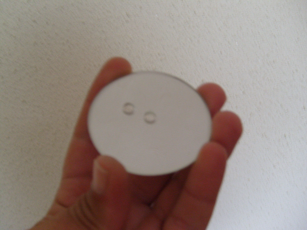

2.) Accesoriul nr. doi, a fost acest (veti rade) autocolimator. Oglinda perforata la centru si excentric, pentru a realiza o aliniere a axelor ca in acest pdf:
http://www.catseyecollimation.com/XLKCDP-R7.pdf
Chiar daca este tinuta cu mana, precizia este foarte buna.

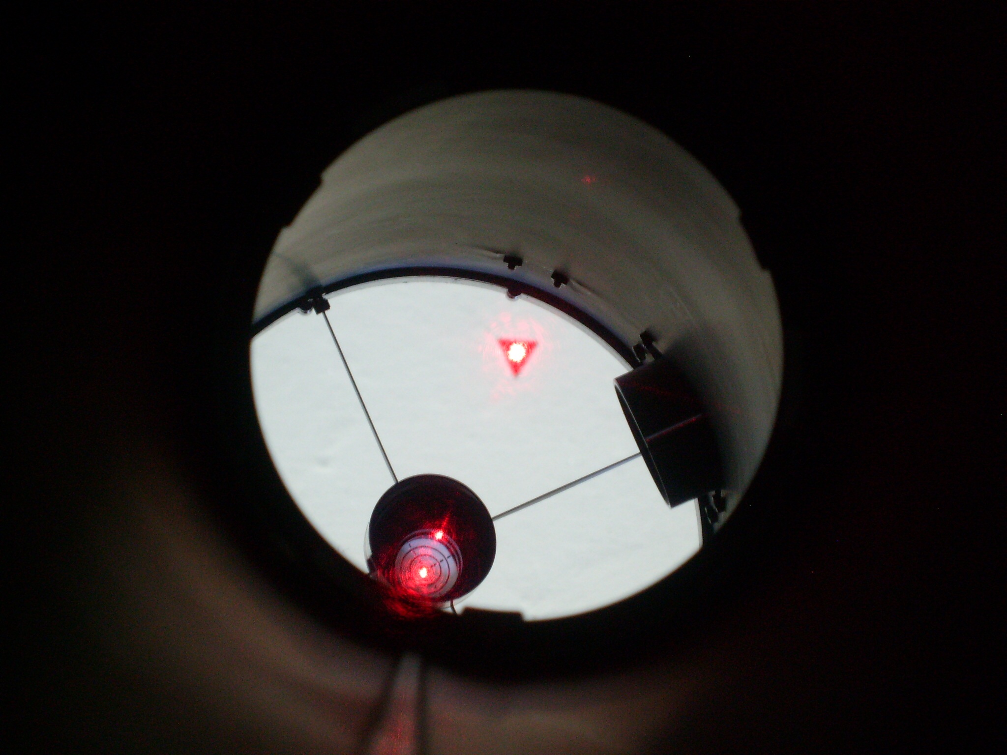

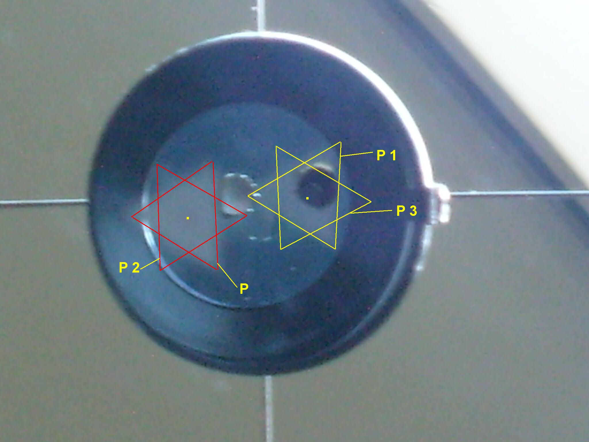

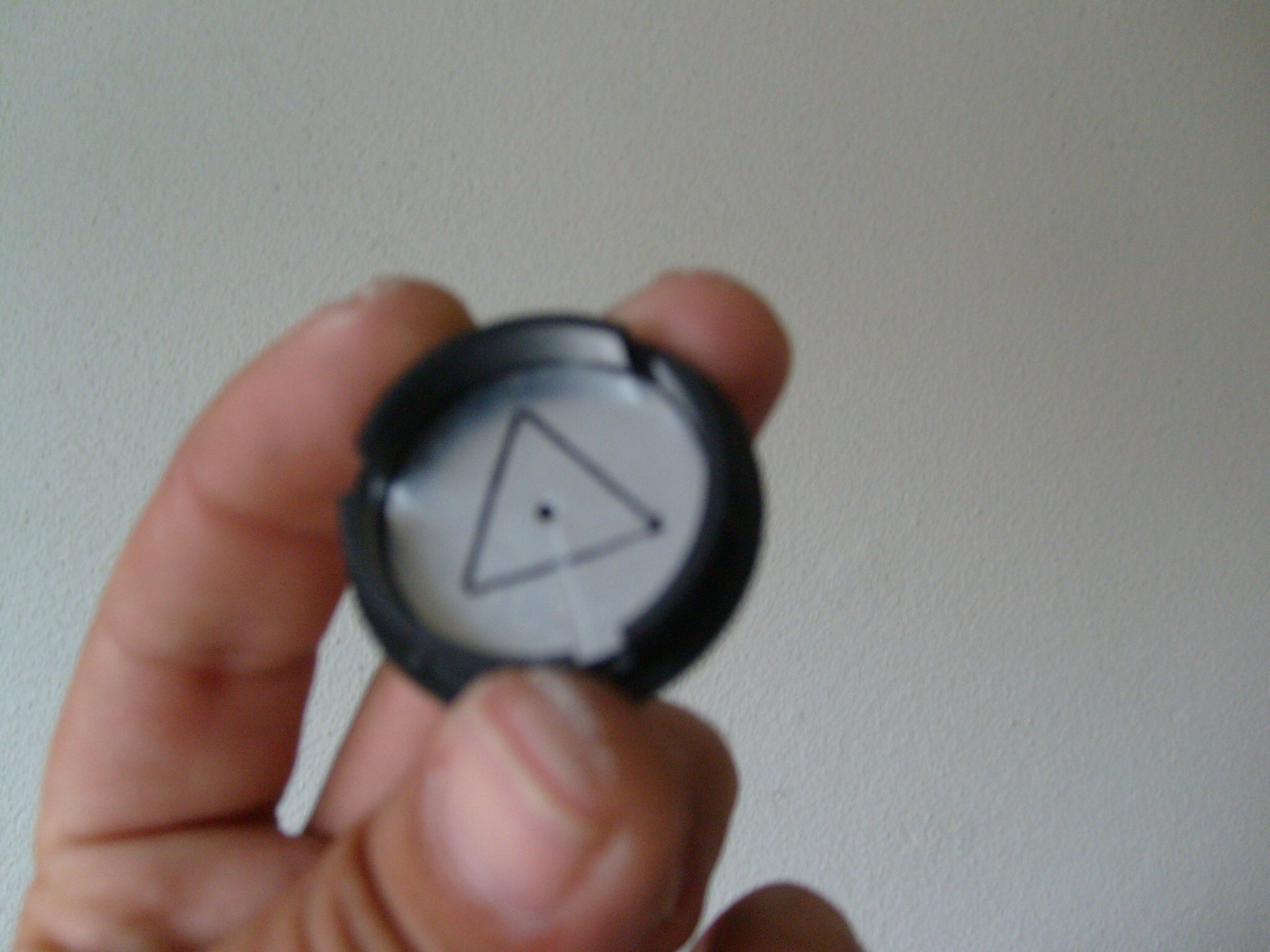

Daca in ultimul timp starea meteo ne este defavorabila, am incercat o aliniere a secundarei, cu offset pe ambele axe (x, y), deplasand sub focuser, oglinda secundara cu 2 mm.
"Gogoasa" centrala de pe oglinda primara, am inlocuit-o cu un triunghi din banda adeziva (alb) cu laturile de 13 mm, marcand cu permanent marker intersectia bisectoarelor.
3.) Odata cu schimbarea de marcare a centrului primarei, am realizat un tub Cheshire de 2", iar pe capacul reflectorizant am trasat (cu marker) un triunghi identic cu cel de pe oglinda. Iar ca o completare, de altfel necesara, am facut si acest capac de colimare, din capac pt. barlow, in care am atasat tabla de 0.5 mm din aluminiu (ca sa reflecte), pe care am trasat (cu marker) un triunghi identic cu cel de pe oglinda primara si perforat cu spiral 1.5 mm.

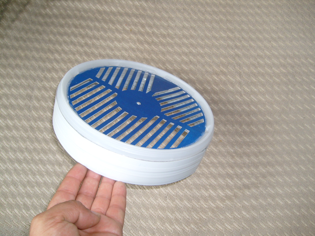

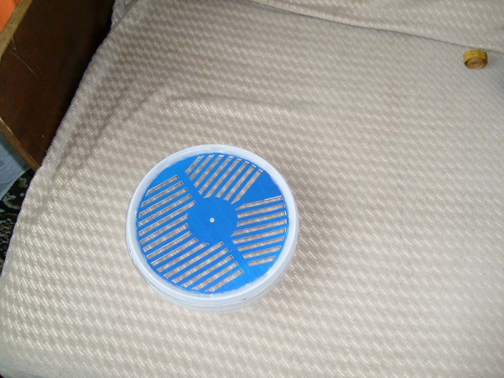

4.) Masca Bahtinov. As putea sa zic ca este de nelipsit in arsenalul de accesorii. De ce? Fara ea nu poti sti cand focusarea unei stele, este ok, mai ales cand (atmosfera este "agitata"), tulburenta este mare.. Aici aveti template-uri pt. diferite diametre de oglinzi:
http://www.focus-mask.com/Free_Templates.html
iar aici exemple cu focusarea
http://www.youtube.com/watch?v=KnKOynYBnlI

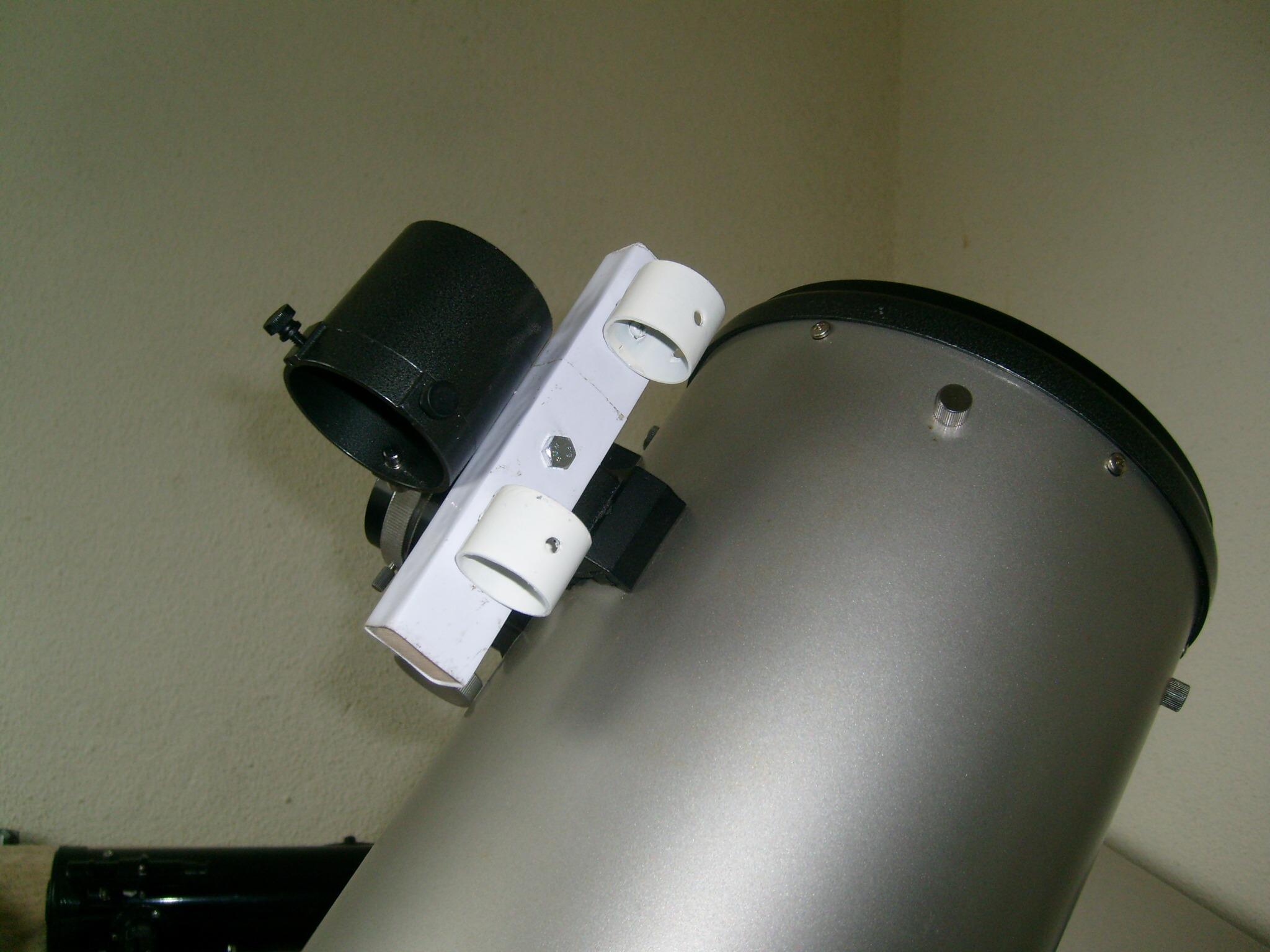

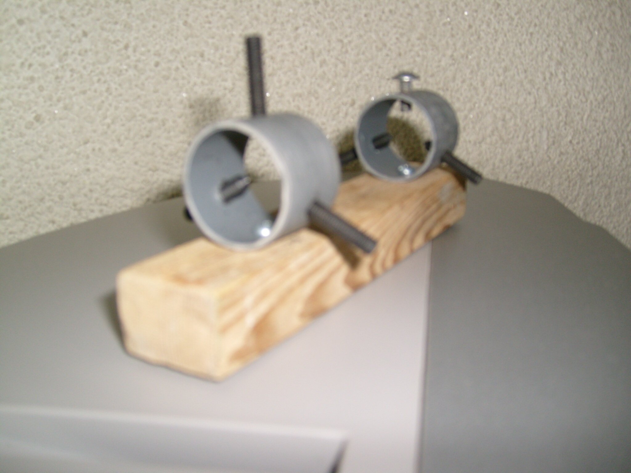

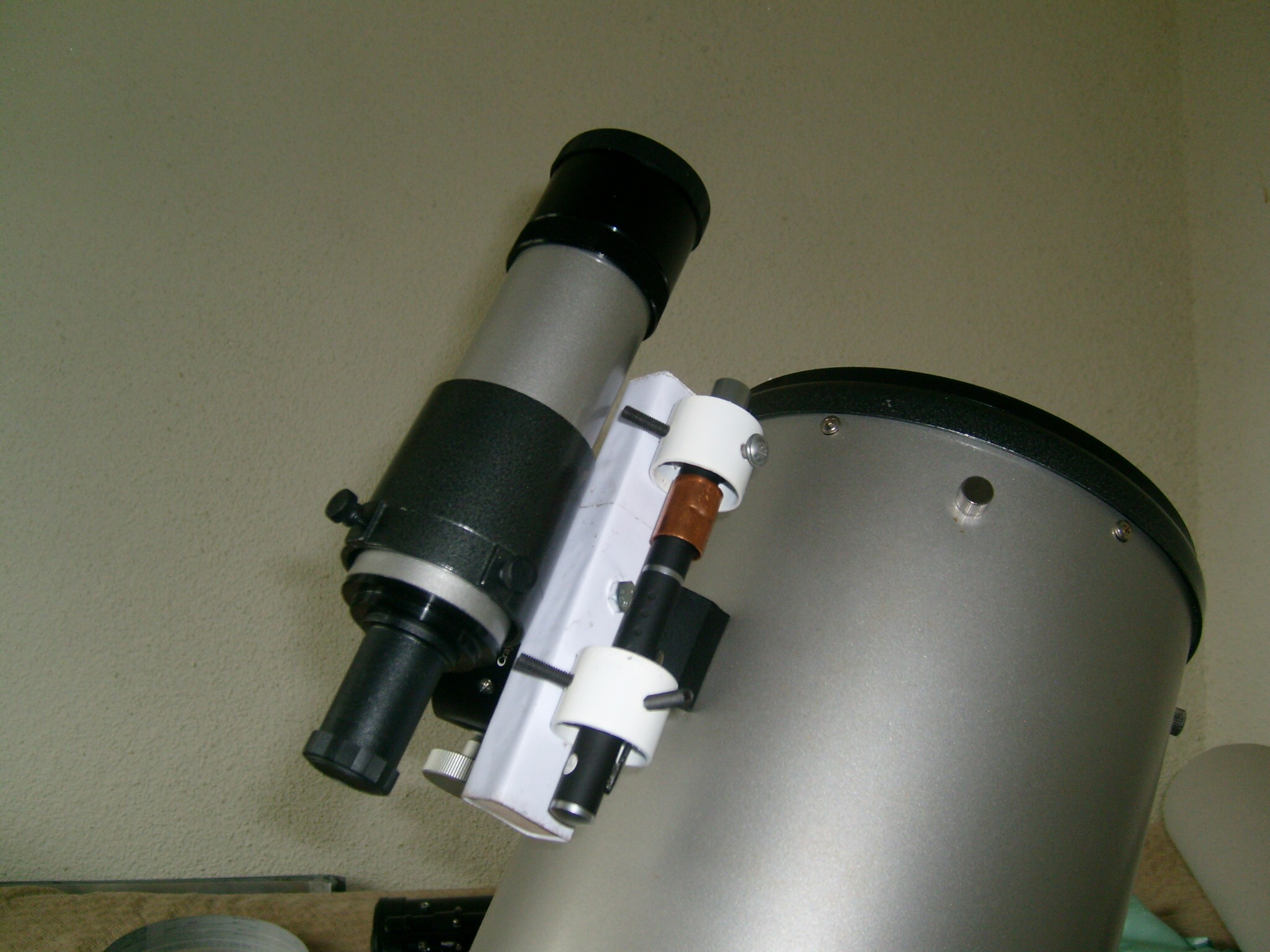

5.) Ultimul accesoriu facut, este acest suport (rack) pentru Star Pointer > paralelipiped din lemn, teava PVC 1.25".
Pentru toti cei care vor sa studieze procesul de colimare, atasez mai jos linkurile de care eu m-am folosit pentru acest procedeu.
Pentru cei care vor sprijinul meu, va stau la dispozitie.
Cer senin tuturor!

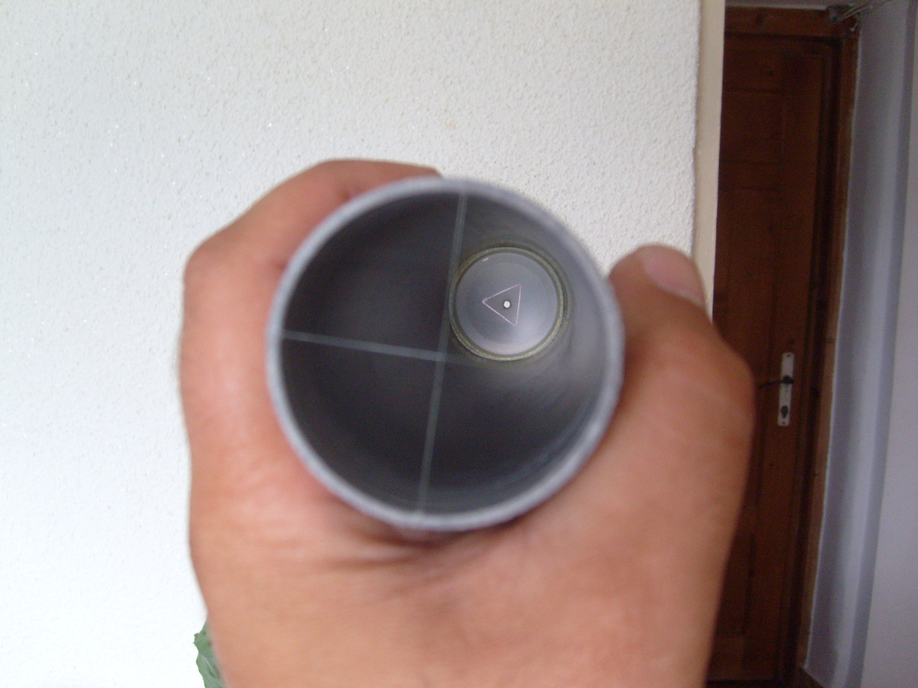

Si cateva momente din timpul colimarii
VERIFICARE CHESHIRE 2"
 Marime fisier:  448.48 kb
 Vizualizat:  de 11201 ori
VERIFICARE LASER. Colimatorul laser nu este miscat in focuser ca sa fie la centru, asa rezulta in urma montarii in focuser.
 Marime fisier:  476.25 kb
 Vizualizat:  de 11185 ori
VERIFICARE CAP DE COLIMARE. Se observa, ca triunghiul de pe oglinda primara se suprapune cu cel trasat pe capacul colimator.
 Marime fisier:  149.86 kb
 Vizualizat:  de 11183 ori
 Marime fisier:  417.1 kb
 Vizualizat:  de 11178 ori
