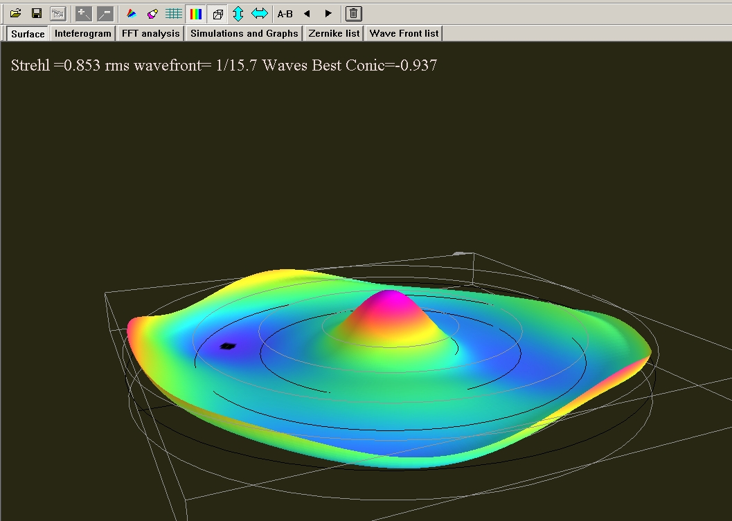

Am primit un set de oglinzi pentru evaluare / imbunatatire , se pot vedea rezultatele mai jos.
Principala Diametru 256mm F=1193, 6
Primara a rezultat L/4 doar punand obstructia in calcul avand o ridicatura centrala . apare sub corectat la margini conica gasita -0.937.
Materialul oglinzii e pirex dar cu multe tensiuni neuniforme.
Secundara a rezultat L/ 3.86.
am pus rezultatele la rugamintea lui achy1978 (proprietarul oglinzilor).

Ma asteptam la astfel de rezultate ....... de fapt aveam asteptari putin mai mari, cel putin pentru secundara.......
Ce reprezinta acel punct negru?

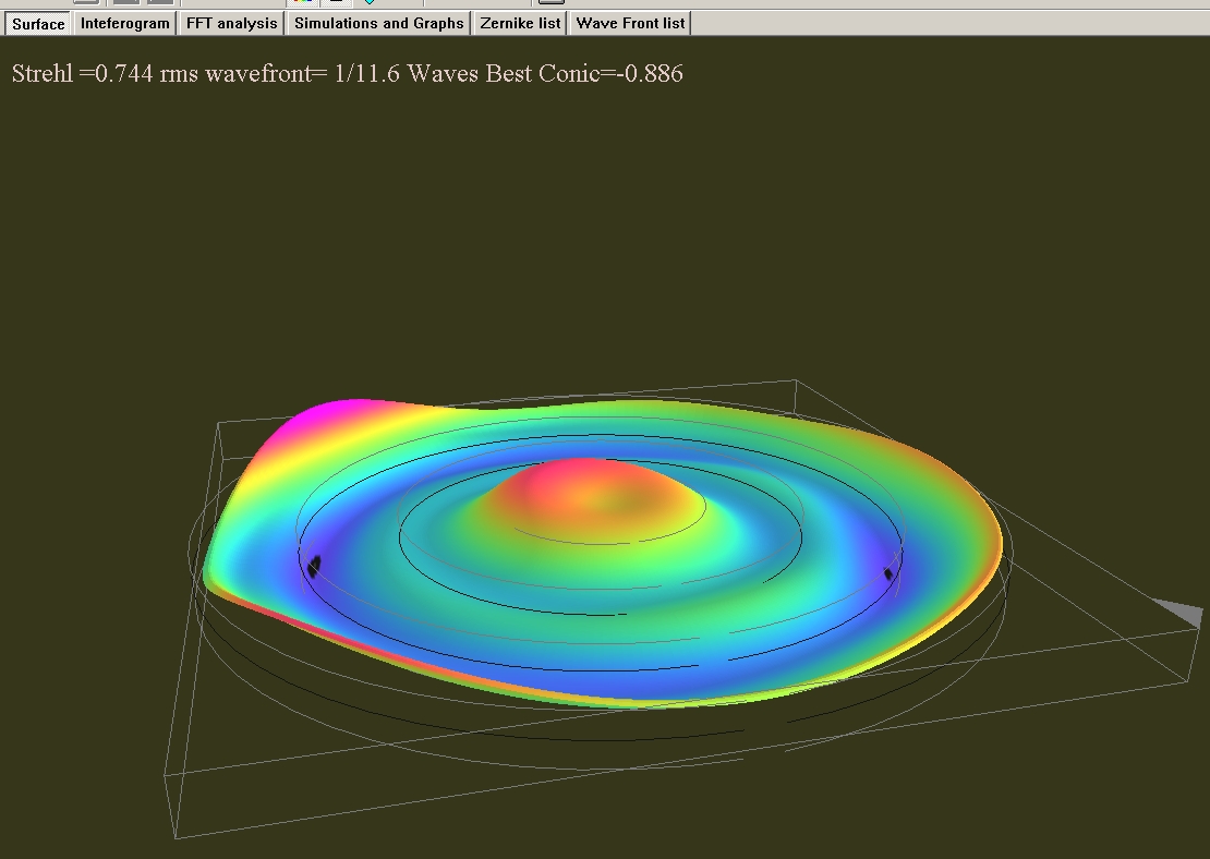

Am testat alta oglinda identica ca diametru , raza curbura , material pare acelasi producator GSO?? cred.
E ceva mai slaba ca cea anterioara adica este de : L/2,5.

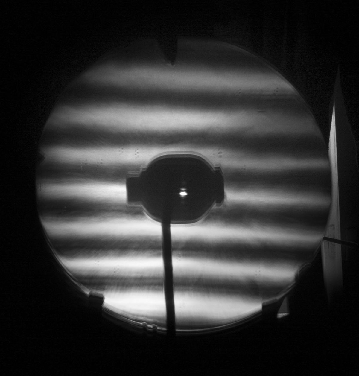

Un astroamator ce nu activeaza pe forum s-a plans de mult timp ca nu vede detalii prea bune la Jupiter nici la marire mica nici la marire mare , nicicum .dupa indelungi discutii despre colimare si acilimatizare oglinzile au ajuns la mine la testare.
am ramas uimit de calitatea deosebit de slaba a primarei . nu am mai vazut asa ceva... nici nu am mai pus la test interferometric .
fac mereu Ronchii null auocolimatie daca arata bine trec la interferometric.
in imaginea 2 este tot autocolimatie cu og plana dar un singur fir de 30microni in focar .
Este subcorectata cu suprafata rugoasa rau , ripples, microriplles, dare,mameleonaj.
Oglinda este de 12" din telescop de firma "buna".,

Se zvonea intr-un timp ca de cand au fost preluati de chinezi, optica de la Meade, reputata (cel putin in Europa) ca fiind cea mai proasta, ar fi devenit ceva mai buna. Acum nu stiu cand e fabricata aceasta oglinda, dar eu am mai vazut pe alte site-uri fotografii de test de la SkyWatcher, si in nici un caz nu aratau in halul asta. Nu ca cei de SkyWatcher ar face ceva de gen Lomo, nici pe departe. Oricum, sunt curios, care ar fi data fabricatiei acestei oglinzi.
Preturile mai mari de la Meade, ca si de la Orion USA, se explica prin faptul ca sunt ''americane''. Si consumatorul de rand din America nu prea stie ca ele au fost cumparate de chinezi.
Mesaje: 3639
MesajTrimis: 30 Dec 2011 09:10 Download mesaj
Oglinda apartine unui LightBridge . am vazut pe site Meade ca au acoperire de protectie cu MgF2 florura de magneziu .
La oglinzi si depusa la rece stiu ca nu e grozava am incercat si eu experimental de fapt am si obsevat pete ciudate pe aceasta oglinda semne de oboseala stratului de protectie. Secundara e din alta sursa luata(L/6 la verificare) are acoperire cu aspect "culoare" normala la privire pe fond alb sub anumit unghi.
