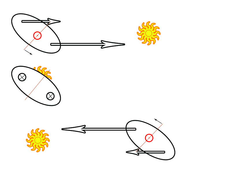

Am pus o imagine cu precesia, asa cum am inteles-o eu. Daca e corecta, de acolo se observa de ce ar trebui ca axa in jurul careia se face precesia nu este in lungul campului gravitational.
edit:
Plus am mai gasit asta:
Gm = standard gravitational parameter of the perturbing body
r = geocentric distance to the perturbing body
C = moment of inertia around Earth's axis of rotation
A = moment of inertia around any equatorial diameter of Earth
C−A = moment of inertia of Earth's equatorial bulge (C>A)
δ = declination of the perturbing body (north or south of equator)
α = right ascension of the perturbing body (east from vernal equinox)
edit 2: merita citita toata asta
http://en.wikipedia.org/wiki/Precession_of_the_axis#Cause
 Marime fisier:  707.79 kb
 Vizualizat:  de 4618 ori

Daca postul asta al tau il convinge pe Abel iti dau o bere Smile Din pacate articolul de pe wikipedia a fost citat si rascitat Sad Abel nu o sa recunoasca precesia adevarata decat daca il musca de nas Laughing

Blakut, informațiile pe care ni le pui la dispoziție sunt valoroase, dar irelevante acum pentru că le cunoaștem. În plus, nu am înțeles de ce crezi că imaginea dată de tine arată că axa în jurul căreia se face precesia nu ar fi în lungul câmpului gravitațional.
Tibi, este evident că în câmp uniform nu apare niciun moment al forței, dar noi nu vorbim aici de un câmp uniform, ci de un câmp aproape uniform, cu atât mai aproape de uniformitate cu cât distanța este mai mare. Credeam că înțelegi această banalitate și că o să discutăm lucruri fierbinți, fără să mă obligi să adaug peste tot „aproape uniform” în loc de „uniform”.
Ok, cu această clarificare menită să prelungească agonia, care este direcția axei de precesie în câmp aproape uniform? Nu este aceasta coliniară cu câmpul (mă rog, cu media câmpului în acel loc, să nu mai vii cu alte pretenții de rigurozitate)?
